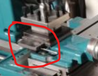

Sancho Panza píše: ↑21. 5. 2026, 9:04 ...
Jo a zcela nedůležitá informace pro diskutující soustružníky znalce - ten malý suport bývalo kdysi zvykem nazývat nožový suport - ale samozřejmě to bylo kdysi, dneska je úplně jiná doba.
Jak se prosím správně nazývá ten suportik pod nožovkou ovládaný vačkou // třeba na SV18 // ?
Už jsem slyšel spoustu variant // vačkový , závitový , rychlozdvižný ... // a popravdě nevím jak se to co občas používám nazývá. :)

U nás to nazývame odskok

Milan199, ja to volam "nejvic nejlepsi kaaaamos"
A pouzival som to skoro furt. Na mojom doma to nemam :(
