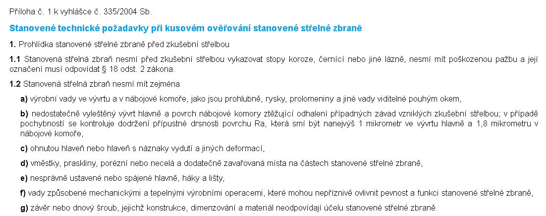

Tady je ještě prováděcí vyhláška ke zkoušení zbraní. 8.4.2021 máme další stání u soudu v Praze.
