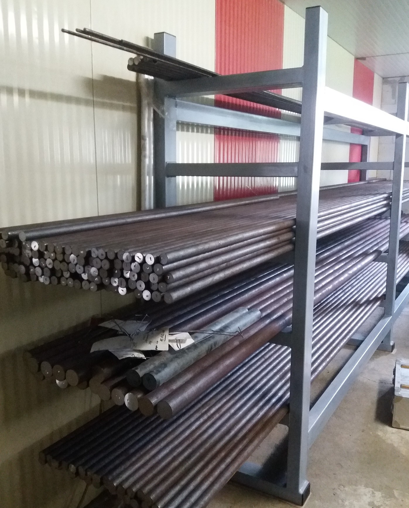

Teď jsem byl kupovat nerez na jednu hlaveň 17021. Podle atestu to mělo být zušlechtěné +QT. Když jsme přišli k regálu, kak na materiálu byli rezaté fleky. Tak jsem si nechal uříznout 50mm vzorek, když už jsem tam byl a cena asi 100.-Kč. Po měření tvrdosti jsem zjisttil , žo to je žíhané na měkko, pod mikroskop jsem to ani nedával, protože by to byla ztáta času. Kdybych z toho vrtal hlaveň, tak by škoda mohla být hodně vysoká.
Pak mi přivezli jednu nerezovou hřídel 1500mm na vyvrtání jen otvoru. Pěkně mi to vyštípalo vrták, jak to bylo plné vměstků.
Loni jseme si s kolegou nechali vyrobit materiál přímo v ocelárně, bylo toho asi 12 tun, 15 142+QT , vysoká mikročisota, velikost vměsků 0.5-1 . V regále toho mám asi 8 tun a zbytek vzal kolega. Tak teď je pokoj od těch překupníků s číňanským materiálem.
Takhle to moc nevypadá v tom regále, ale v autě to bylo přes celou podlahu.
