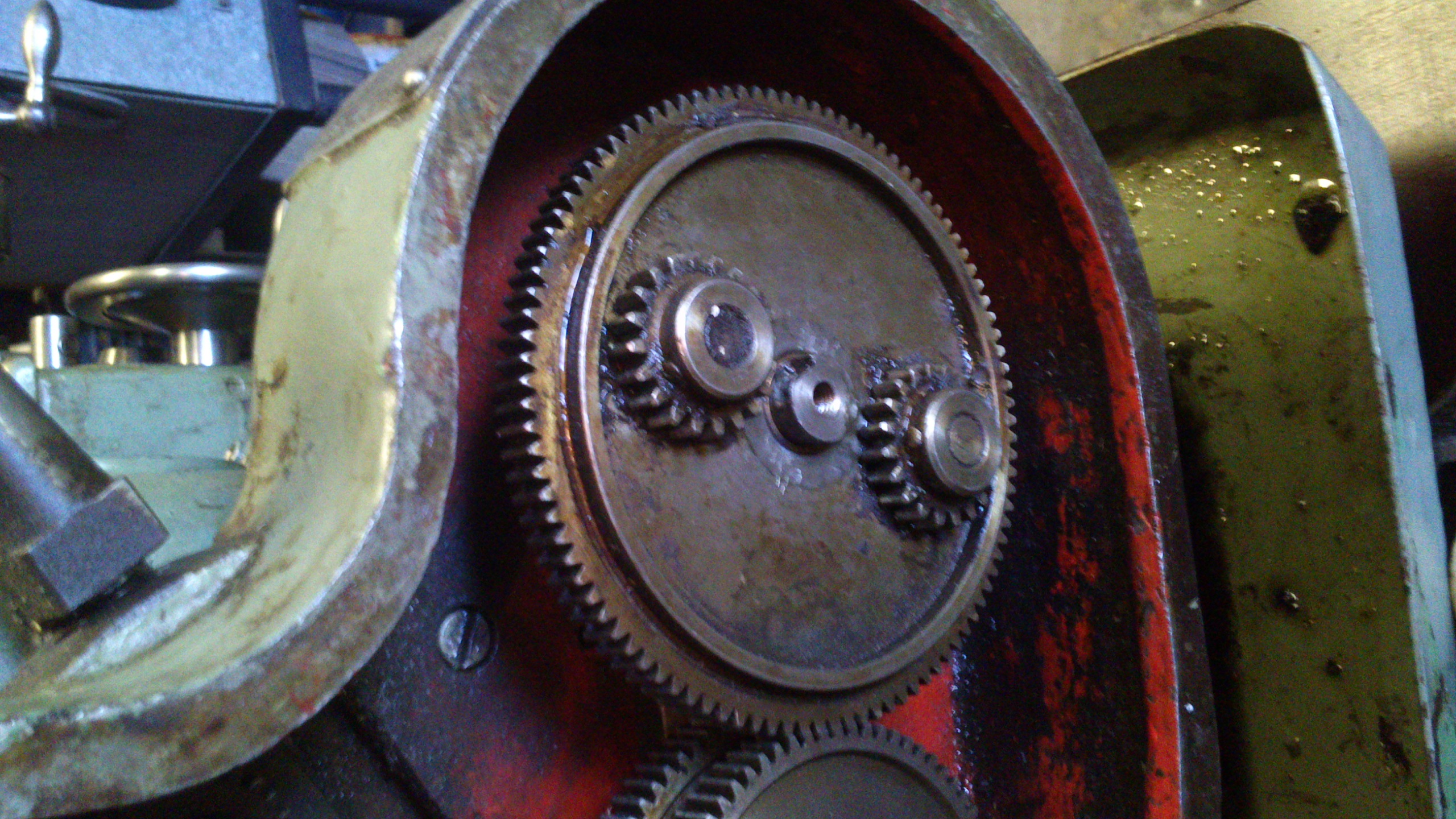

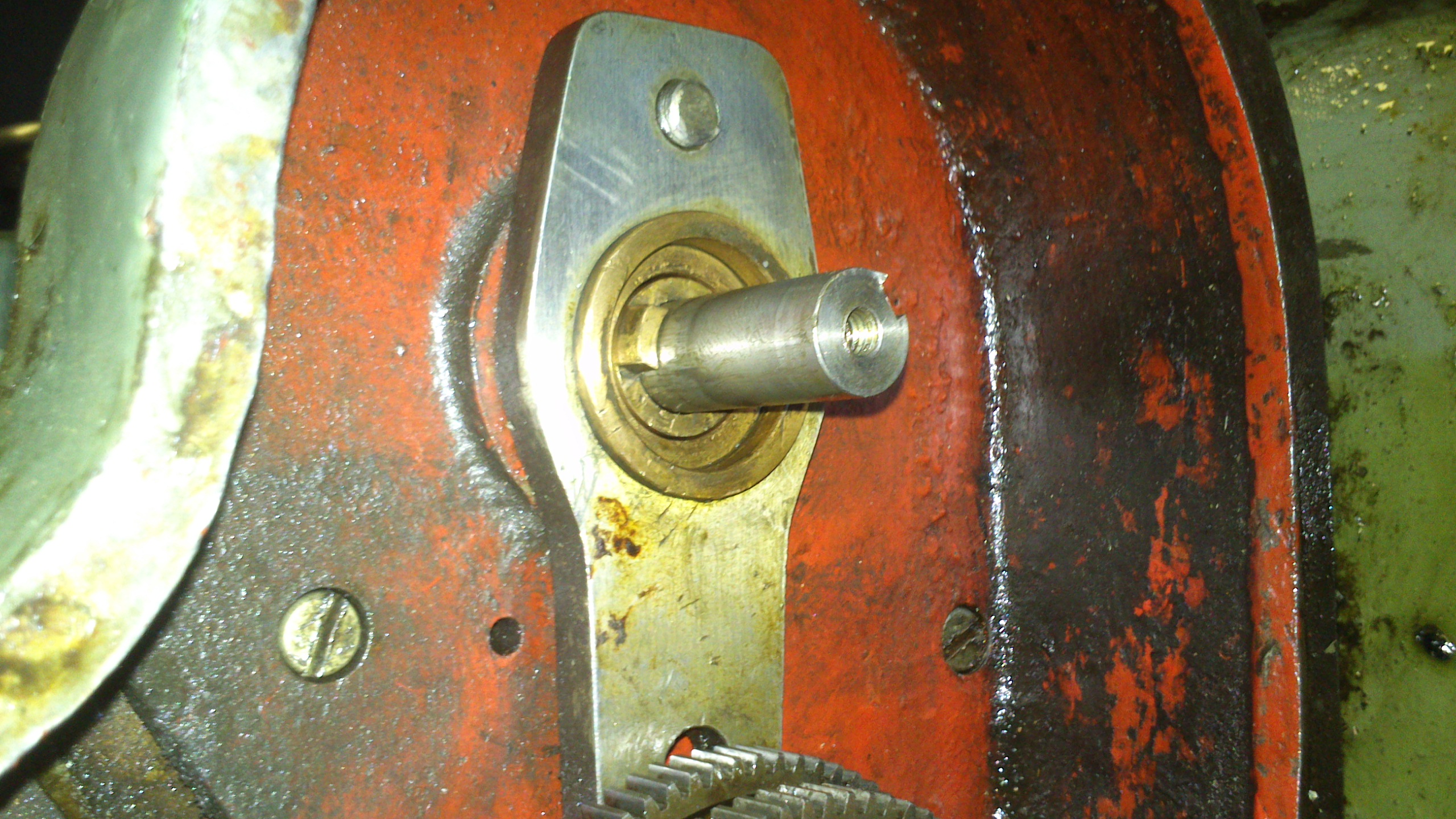

tady máš ten posun ... napiš mi co ti chybí
PAKO.ll
Příspěvky: 1419
Bydliště: ŠKVOREC
Příspěvek 21. 10. 2013, 9:39
a tady rozdíl vidliček ,nevím v jakém roce byla změna rozdíl : průměr hřídelky a její délka a velikost "šoupátek"co jsou vevidličce. Takže by stačilo pouze nové převrtat a vyměnit šoupátka,Volman je má z bronzu ,tos je ocel .
