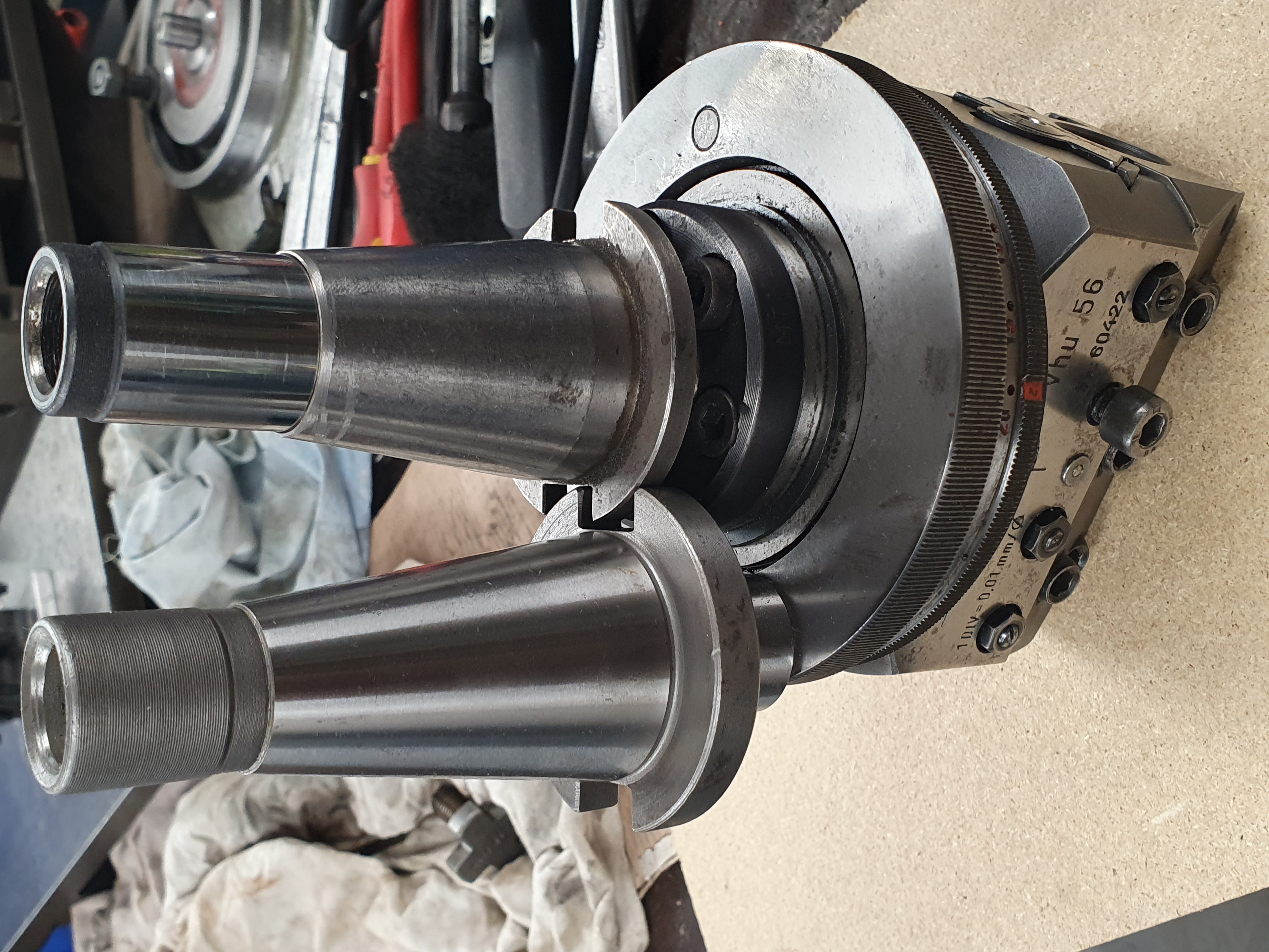

Někteří jsou moc rychlí a kupují rychleji než stíhám dojít do garáže a fotit... :lol:
Dám sem pár fotek jak to jde vyřešit i beze ztráty výšky, redukce a kužel na VHU56 je MK4
Samo že originál ISO40 je lepší. Taky k němu směruji zatím jsem sehnal mezkroužek a k tomu už půjde doroubovat i to ISO40
Aris
Příspěvky: 857
30. 1. 2025, 7:06
Vloni jsem to taky řešil na VHU 36. Použil jsem redukci ISO40/morse 2.
Čelo jsem dal na přebroušení, zbytek už proběhl doma.

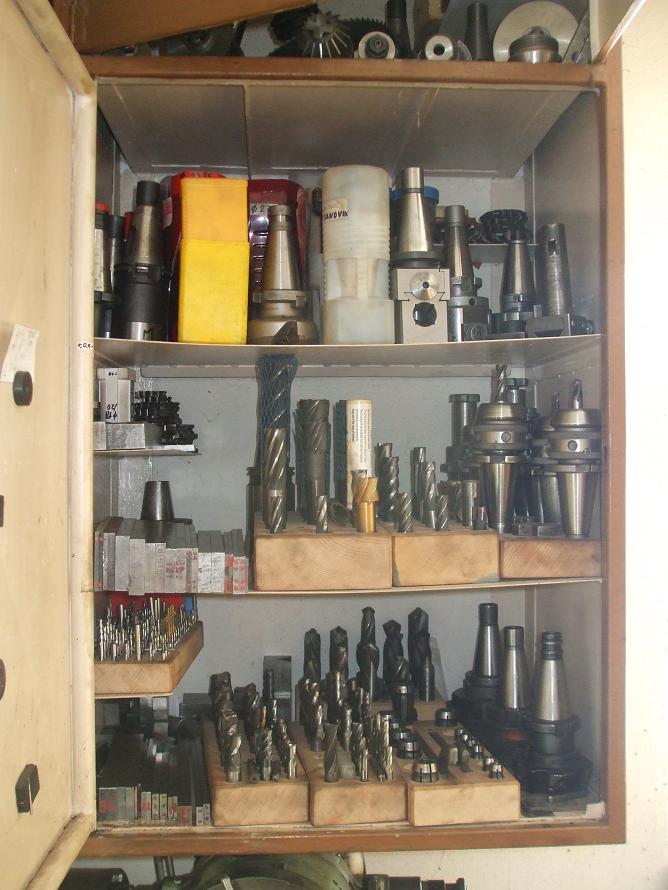

Příspěvky: 1440
2. 2. 2025, 6:19
Mohli byste mi poradit, jaké nástroje na frézku je vhodné mít do začátku? Objednal jsem vyvrtávací hlavu, kleštiny ER32, několik stopkových fréz, přesnou vrtací hlavičku na vrtáky 1-16mm s ISO40 kuželem. Plánuji čelní nástrčnou frézu s výměnnými plátky a dál už nevím.
DwPetr
Příspěvky: 5262
2. 2. 2025, 6:36
To ti asi nikdo takhle od boku neřekne. Každej to máme nějak. V malým Steinelovi mám vlastně skoro pořád malou stopkovou 12, až když potřebuju něco malýho, tak 5mm. Do horizontky mě na spoustu obyčejných věcí stačí jedna tyč a jeden, dva nožíky a udělám s tím skoro všechno.
Něco jiného pak je když je potřeba udělat několik průměrů a třeba čela, pak už je lepší VHU, byť i to můžu dělat lícní deskou, ale to VHU je pohodlnější a přesnější. Na vyvrtávaní motorů mám pak na míru celej systém.
Nedá se připravit na budoucí prací. Ale takovej ten základ jako hlavičku, vrtací hlavičku a klestiny máš, tak už se pak dovybavíš podle potřeby.
r4cv
Příspěvky: 2943
Bydliště: Topoľčany
2. 2. 2025, 6:51
Ja mám aj sadu držiakov s ER16 a niekedy aj ten priemer držiaku je veĺký, chcelo by to aj ER11 alebo centrop.
Naposledy som odvrtaval skrutky na turbe a matica klieštiny mi zavazdala.
Ďalej mám držiaky krátke aj dlhé. Najčastejšie vrtáky pod závity 4.2, 5.0, 6.8, 8.5, 10.2 a pod. mám upnuté natrvalo v kliestinách.
A nestačí...
Příspěvky: 6557
2. 2. 2025, 7:21
No a vsechny redukce z iso40 na morse, unasece pilek, jen s er32 nevystačíš, 16ka je moc praktická prodloužená, plus asi milion dalsich veci :D
Ja bych se na to ted vy... a uvidiš časem co budeš potřebovat a dokoupíš.

qwer
Příspěvky: 1445
Registrován: 8. 4. 2008, 8:09
2. 2. 2025, 8:28
Do týchto dvoch skriniek chodím najčastejšie :) Ale ja by som si už nevedel predstaviť fungovať bez sondy. Zvlášť, keď máš odmeriavanie, je to velký pomocník.
