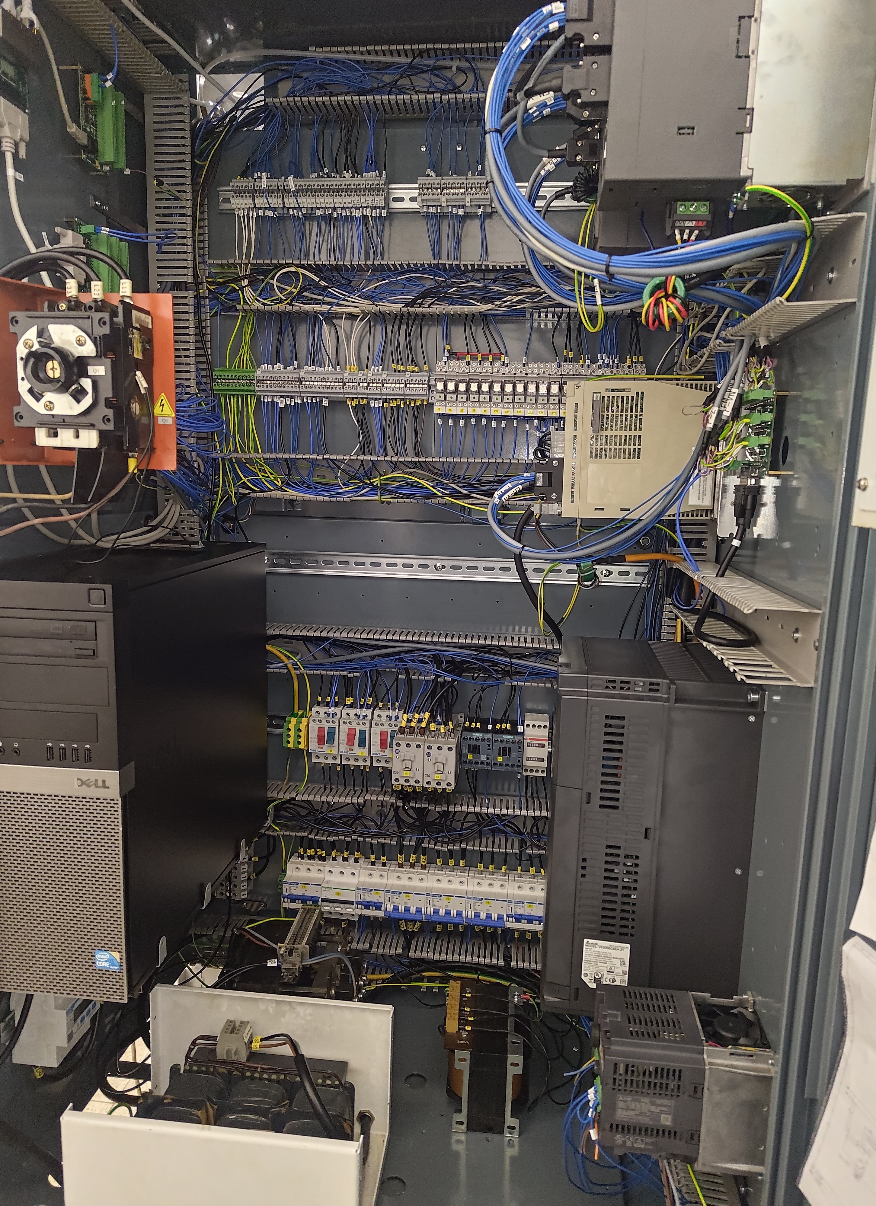

další videiko, zapojení rozvaděče. Sice né tak zajímavé jako předchozí videa, ale koho už omrzely vánoční pohádky které teď běží v TV tak se může mrknout jak tvořím rozvaděč.
https://youtu.be/NVVxZMwBBxo
Přikládám aktuální schema. Ještě to není finální a přibydou nějaké úpravy - schema ovládacího panelu, hydraulika, jinak chlazení atd.
- otázka:
Nepřišel jsem na to jak separovat požadavek operátora od stavu (zelené/červené) GUI tlačítka machine on/off (gmoccapy). Je na to nějaký fígl? U estopky to jde krásně, ta má hal piny. Zde je jen machine.on , macine.off - což dělá totéž jako když kliknu myškou na ikonu. Pak macine.is-on výstupní stav.
Chci když kliknu myškou na macine.on -> serva dostanou povel k aktivaci a LinuxCNC čeká -> pokud je vše ok tak serva vyšlou signál do LinuxCNC -> teprve potom macine.on zezelená
jednoduše řečeno nechci aby ikona hned po kliknutí zezelenala ale teprve až dostane povel OK od serv.
Jediné co mě napadá je hodit to na fyzické tlačítko a to v GUI deaktivovat, tomu bych se ale chtěl vyhnout protože když přijde někdo neznalý tak bude bušit do gui a divit se že se nic neděje
- otázka:

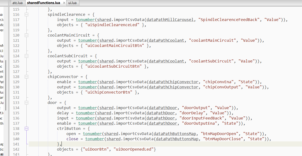

Za 1. respekt k schématům. Výborná práce, určitě to sežralo dost času , i když to evidentně umíš...
Podobný problém jsem řešil, ale v Machu. Ovšem pokud to gmoscapy přímo neumí, tak řešení by se dalo použít stejné - ovšem pro 100% funkčnost možná trochu náročné na implementaci.
Já si vytvořil table se všemi funkcemi stroje které chci sledovat. K tomu dodělal navazující funkce.
Nevím jestli má smysl do podrobně vysvětlovat. Ale jednoduše řečeno - GUI editor (kde se to normálně nastavuje) jsem vlastně úplně obešel. Všechny prvky ke každé strojní funkci definuji v tom table (do table se to importuje z csv dat - to je ta funkce importFromCsv).
Jsou tam prvky jako vstupní pin, výstupní, ovládací tlačítko z pultu (ctrlButton), GUI objecty které se k tomu vztahují, maximální delay a případně i nějaké další.
Všechno to funguje dohromady, jak při inicializaci ze strany operátota z pultu, GUI tlačítka nebo M kódu. Co má čekat na input, čeká po maximální delay na input. Pokud jsou dosazeny GUI prvky, aktualizuje je.
Takže jsem pro to vytvořil úplně vlastní logiku kde mohu zadat i maximální delay, co se všechno má stát při inicializaci které funkce ... atd. Mohl bych funkčnost vysvětlit i podrobněji (mám v plánu k tomu dodělat dokumentaci). Tak jak to mám já, tak je to trošku náročný řešení (ovšem šlo by to zjednodušit). Pro mě to bylo hlavně o učení se co je všechno možné a jak to je či není náročné. A taky jsem to dělal jako takovou univerzální "nadstavbu".

Momentálně to mám zapojené takto:
1, při spuštění napájení se zapíná napájení servodriveru (jen napájení, silovina je vyplá) a vřetenový vfd C2000 není zaplý vůbec (bohužel c2000 nemá oddělené napájení od siloviny jako tomu je u ASDA servodriveru, prý bych musel dokoupit nějakou rozšiřující kartu).
2, Když v GUI odmáčknu Estop tak se zapne C2000 + silovina do servodriveru ale servodrivery čekají na Machine On
3, Machnie On aktivuje servodrivery (C2000 se tento stav netýká, ta se aktivuje až s signálem FWD nebo REW)
Estop aktivuje STO u C2000, Estop u servodriveru a vypne silové stýkače.
Nepoužil jsem bezpečnostní relé ale relátka pro jednotlivé stupně bezpečnostních okruhů: S tím resetem při spuštění bych si hlavu nelámal, vedle u profi soustruhu s sinumerikem musím při spuštění napájení taky nejprve zmáčknout reset jinak nejdou nahodit pohony, safety rele se musí po spuštění resetovat. Pak už můžu pohony zapínat a vypínat i bez resetu dokud zase nevypnu i napájení. U hartforda podobně, pokud nesáhnu na estopku tak je C2000 nabitý a serva si můžu zapínat a vypínat i bez resetu.
a navíc to bude stát cca 40k kč.
Alarm (neboli error,fault) mám zapojený ale jak je vidět z obrázku, undervoltage spadá pod warning = nevidím jej v LinuxCNC ale servozesilovač se nespustí. Alarm je nadřazený warningům. V parametrech ale lze některé věci přeřadit z warningu na alarm popřípadě si s tím pohrát ale teď si nejsem jistý jestli tento WARN jen blokuje Servo ON a nebo deaktivuje driver, myslím že když je driver už spuštěný tak se nic neděje. Zase nechci aby mi drobné kolísání vypínalo stroj při práci
Chystám se vyměnit stávající B2 drivery za A2 a řídit je přes EtherCAT. Na bazaru jsem kdysi koupil servosety a chtěl jsem je použít ale nedávno jsem se rozhodl že je vyměním. Hlavním důvodem bylo že chci driverum posílat polohu jako command, né jako step/dir. tím odpadne podvojná regulace polohy a mělo by to zlepšit dynamiku. Jen už jsem to stihl zadrátovat do rozváděče
