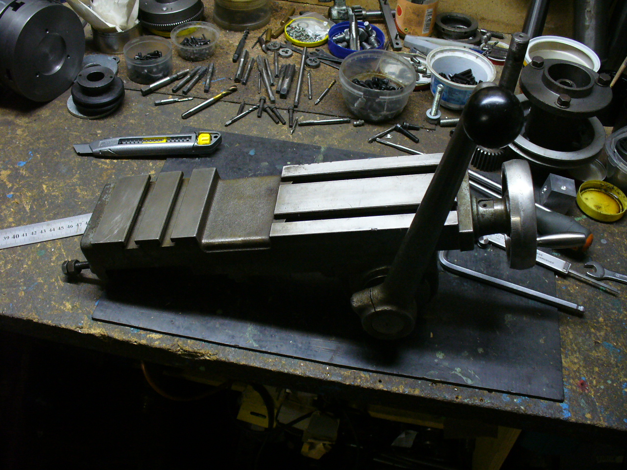

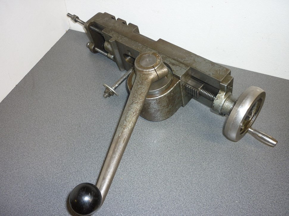

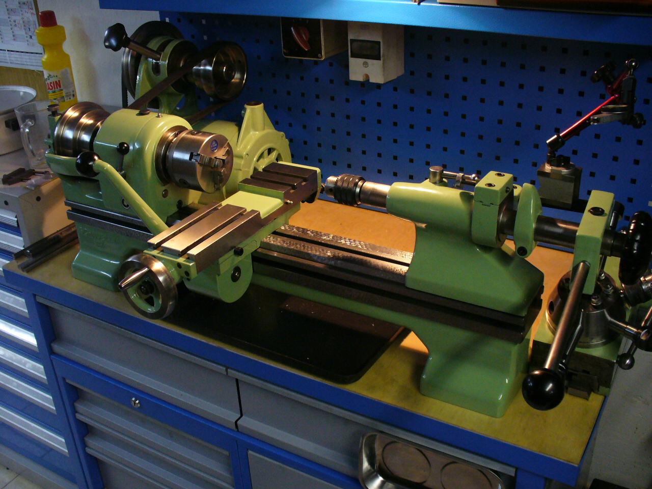

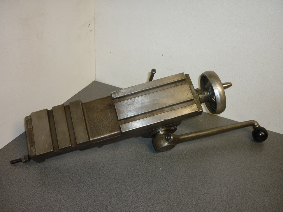

Tak jsem si udělal radost, sehnal jsem origo upichovací suport na Schaublina, z fotek se to nezdá, ale je to macek, má skoro dvacet kilo, je z Francie, je škoda, že tady nerostou..... :roll:
zrovna ho seznamuju s mojí bruskou :D

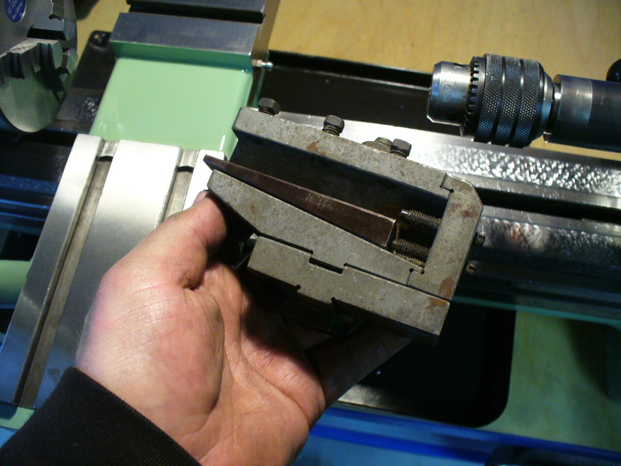

Tak už jsem mu dal za uši :) Použiju na to nějaké normalizované držáky co mám narex a mas, ty oboustranné klasické budu muset asi vyrobit, to se dost málo objevuje i v inzerátech
Ještě jsem na ebay vydražil dalšího pákového koníka tak to mám na druhej soustruh 102 VM ať to nemusím přehazovat, chyběly tam akorát šrouby, doraz, a nějaké drobnosti co jsem dodělal, je to starší typ s pinolou 32mm oproti tomu novějšímu kde už dělali průměr pinoly 35 mm, obě na W20 :)

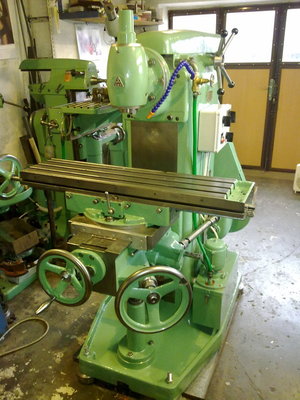

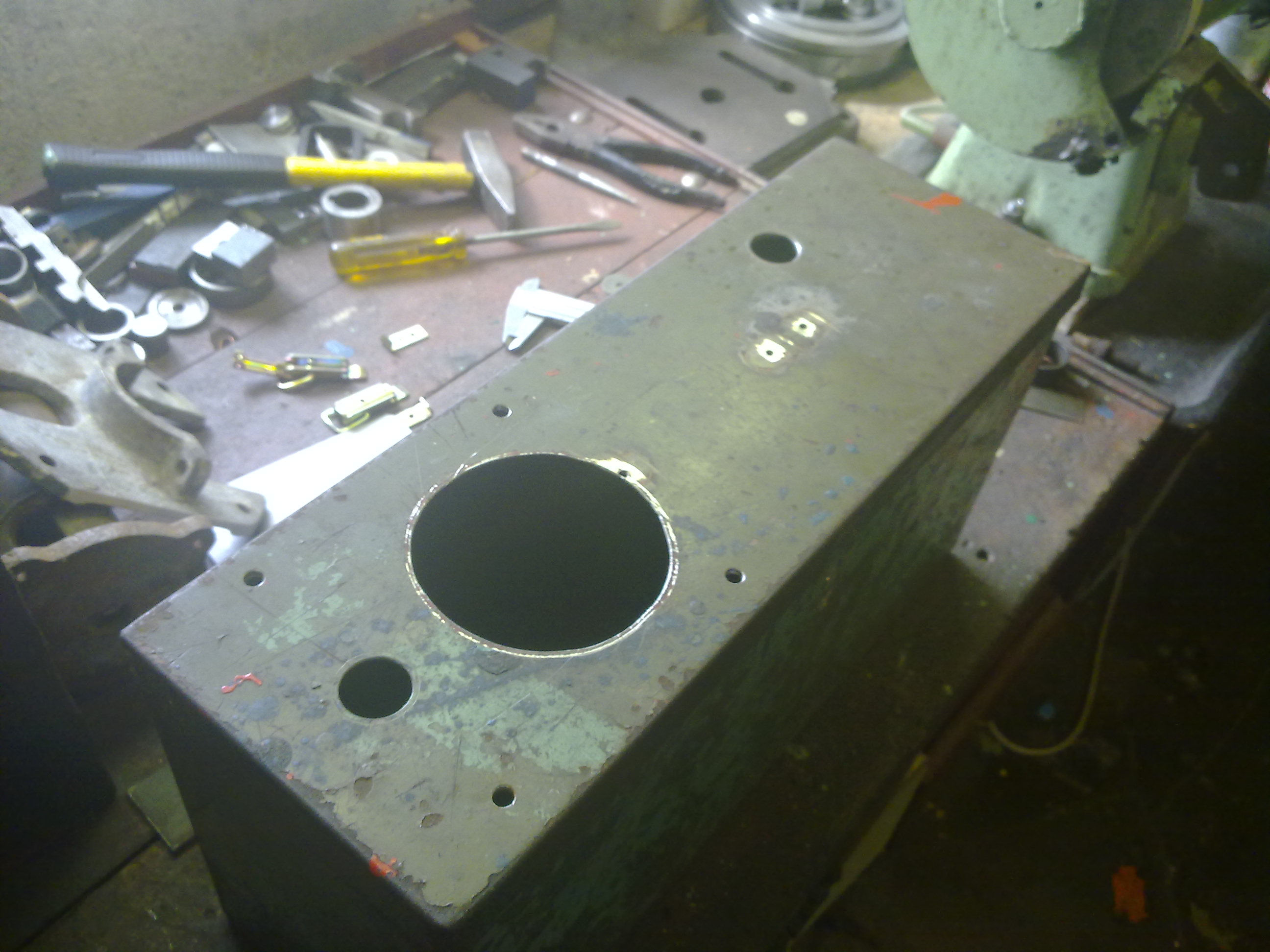

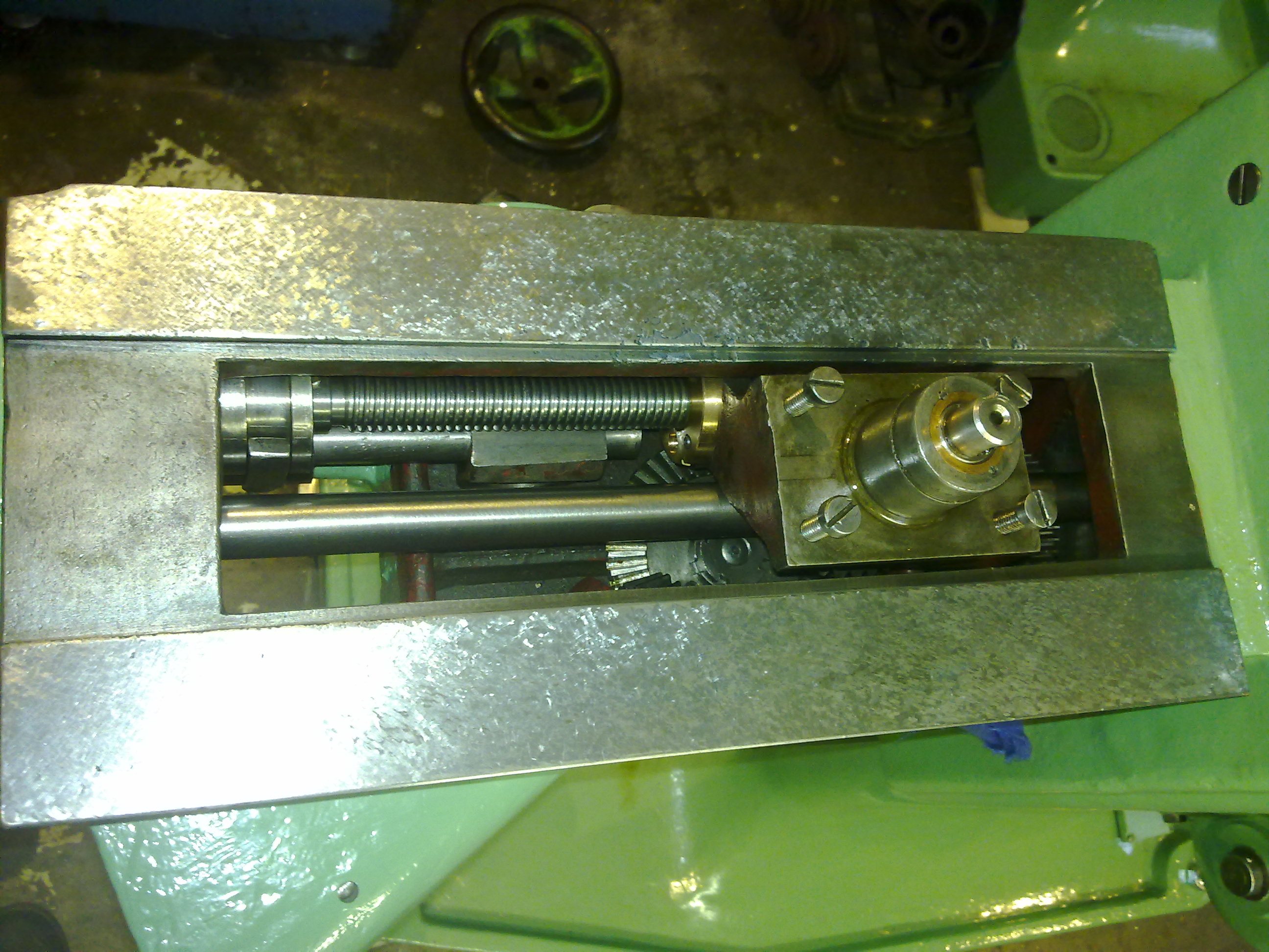

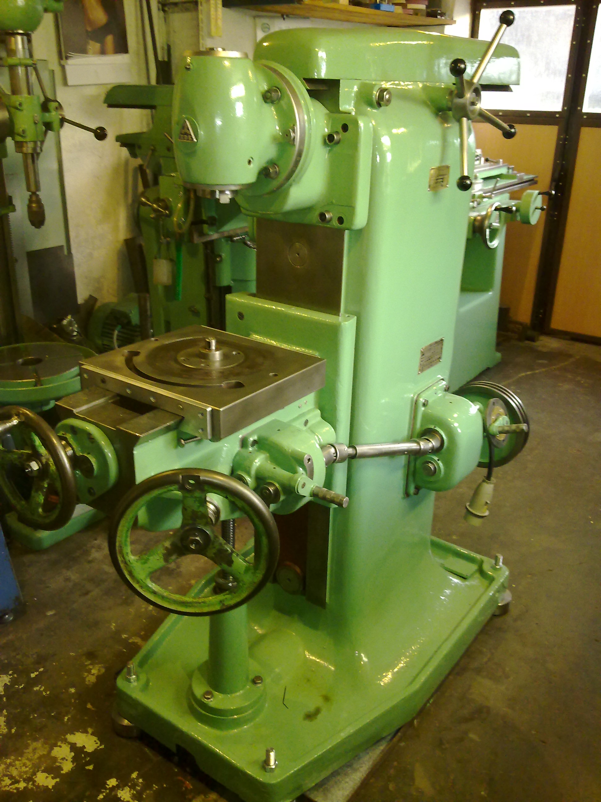

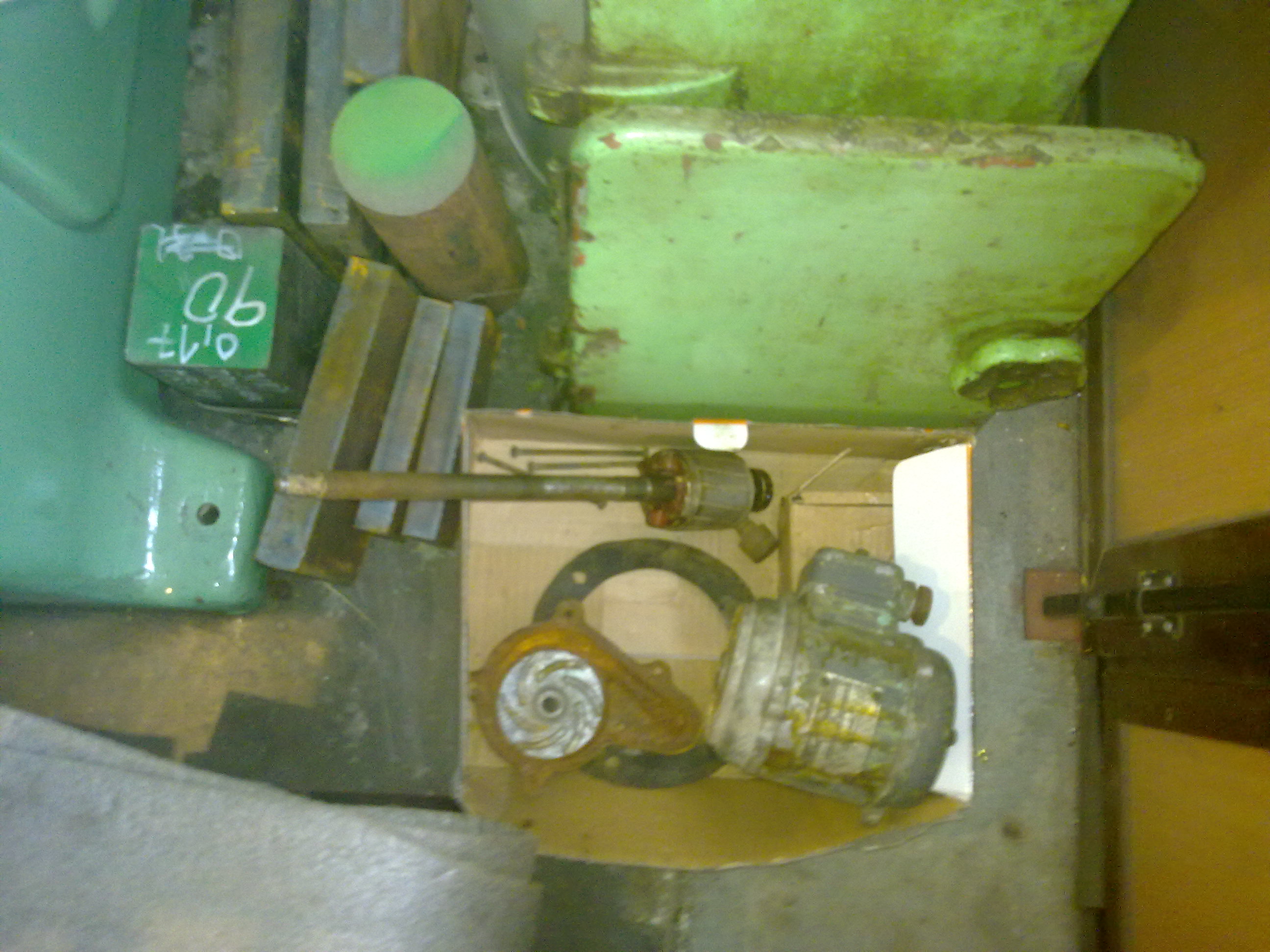

Já zasejc trochu pokročil s frézkou. Vertikální hlava je hotová a celej náhon posuvů taky. Příčnej posuv je zaškrábnutej a má novej šroub i matici, kterou jsem ještě pro sichr předělal na štelovatelnou. Vyrobil jsem stírátka (lišty z hliníku plus filc). Chlazení už bude taky skoro hotový. Tak zbejvá podélnej stůl a nějaká ta elektrifikace. :)

paráda

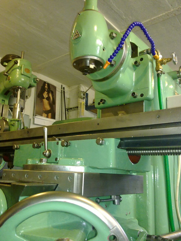

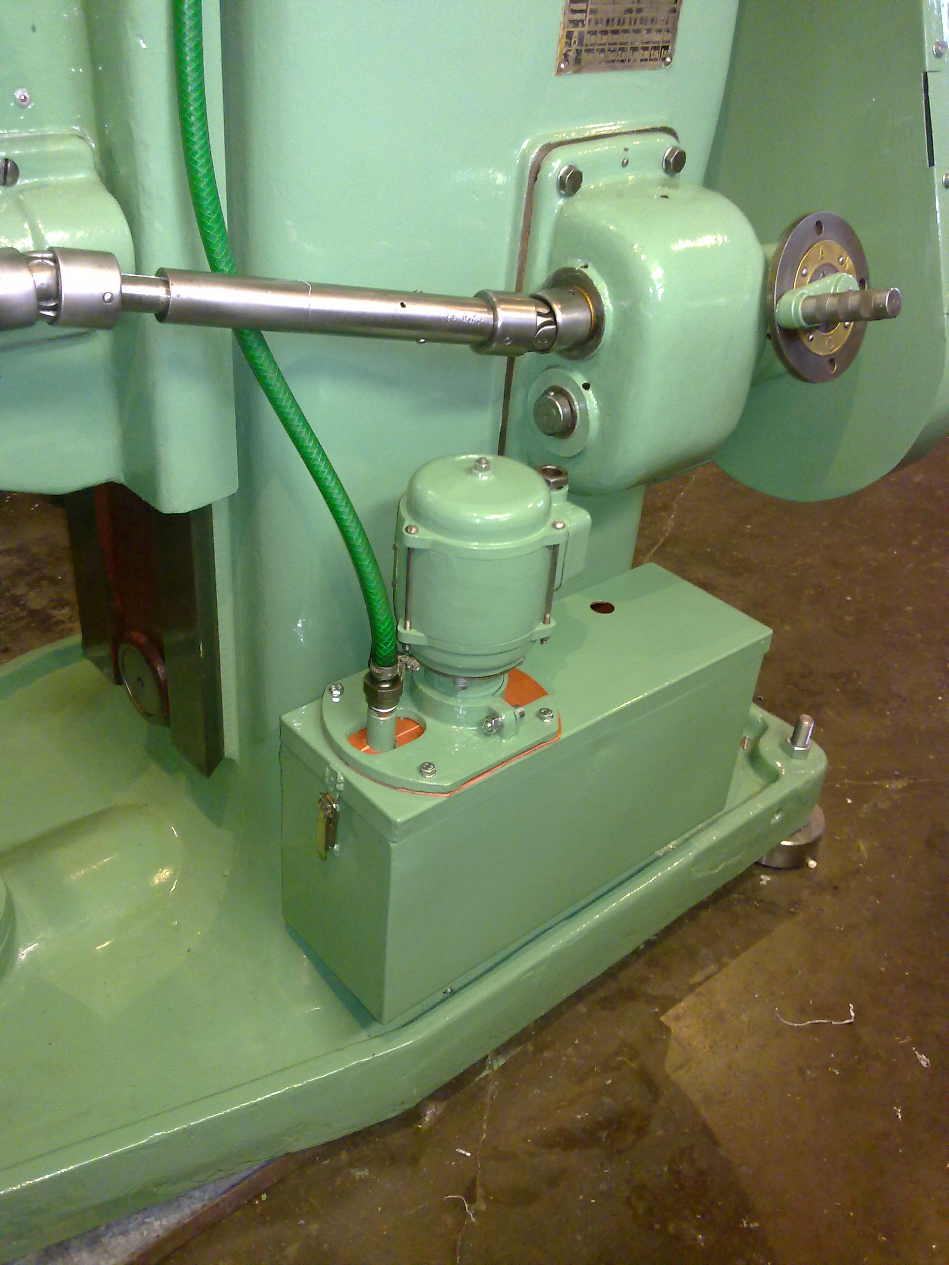

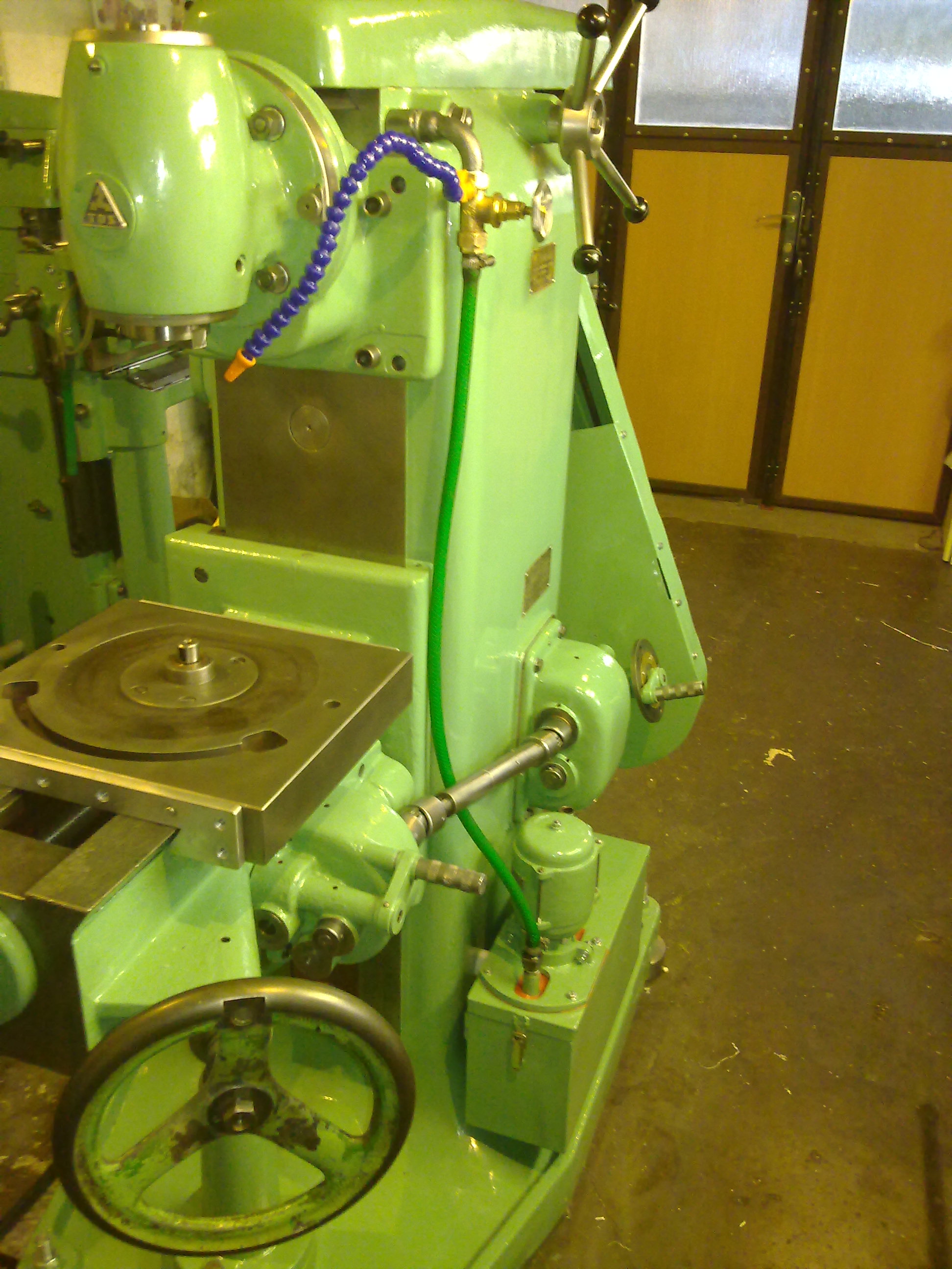

Dneska jsem nainstaloval chlazení. Starý čerpadlo za dvě kila, muniční bedna z kovošrotu, trocha svařování a je to.

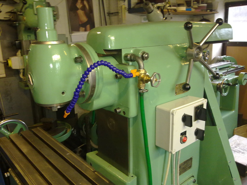

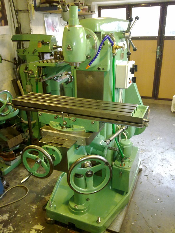

Hotovice.
Příspěvky: 5578
Příspěvek 31. 12. 2015, 6:00
Mas to krasne vymazleny, chlazeni od bedny na naboje super napad, jen skoda te plastove bedny. Uplne to zabije toho pekneho veterana. Plechova skatule do zelenky a byla to jina paradicka.

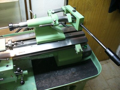

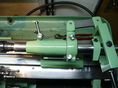

Mohl byh te poprosit o popis pripadne detail te casti nahore na vretenu? Je to tedy pro zajisteni kuzele predpokladam.
Zbýňa
Příspěvky: 2214
Registrován: 3. 9. 2010, 8:45
Bydliště: Čelákovice
Příspěvek 13. 1. 2016, 4:56
T.Andrlik píše:Mohl byh te poprosit o popis pripadne detail te casti nahore na vretenu? Je to tedy pro zajisteni kuzele predpokladam.
Vyfocenej samotnej vršek vřetene nemám, ale je tam klasika šroub na konci se šestihranem a osazenou maticí, která je osazením zastředěná do konce vřetene. To zelený je jenom krytka ze silonu, aby nedošlo k namotání za číro.
elbarto píše:Mas to krasne vymazleny, chlazeni od bedny na naboje super napad, jen skoda te plastove bedny. Uplne to zabije toho pekneho veterana. Plechova skatule do zelenky a byla to jina paradicka.
To je stroj na práci, pro uspokojení veteránistickejch tužeb mám jiný vehementy. Po provedenejch pracech mě nějaká skříňka netrápí.

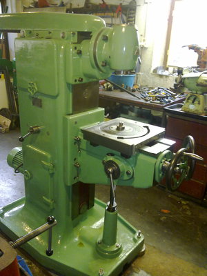

Nemá někdo tuhle frézku?koupil jsem to jako šrot a dávám trochu do kupy.bohužel nemám vertikální hlavu ani po inzerátech se toho moc neobjevuje.tady je aspon fotky je to typ fu24 rok 1944.
Borin
Příspěvky: 662
Registrován: 4. 6. 2011, 7:40
Příspěvek 8. 2. 2016, 6:39
