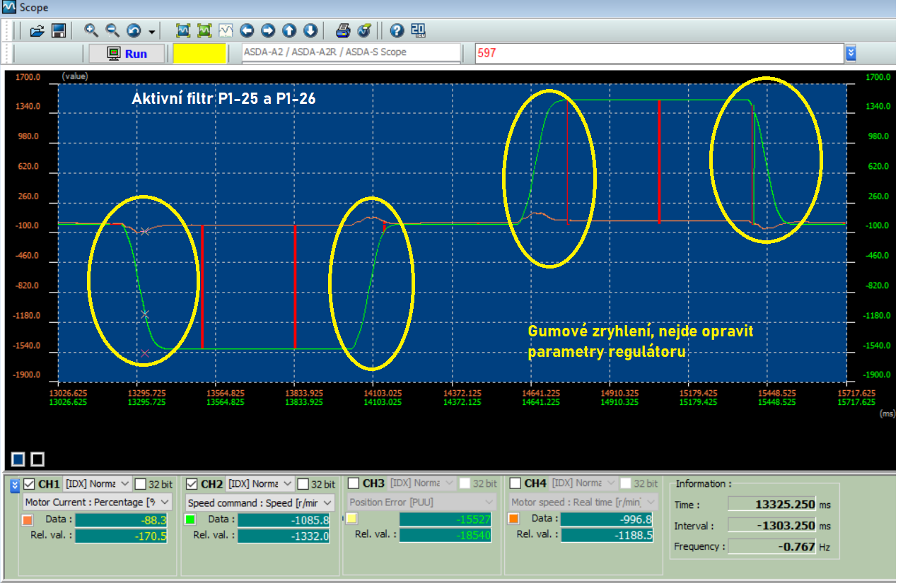

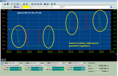

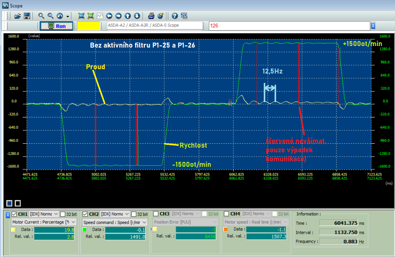

Dnes ladím servo osy Z a nepodařilo se mi odstranit oscilaci otáček po zrychlení osy. Perioda je vždy stejná, nezávisle na otáčkách . Pohybuje se v nízké frekvenci mezi 12 - 13Hz. Když hýbu klasickými parametry tak se amplituda postupně zmenšuje nebo zůstává stejná ale nejde odstranit.
Podařilo se mi to vyřešit parametrem Low-frequency Vibration Suppression ten ale zase rozbil accel/decel křivky které jsou gumové a nelze to dohnat parametry regulátoru, myslím že tudy cesta nevede.
ChatGPT jen napověděl že se asi jedná o torzní napružení kuličkového šroubu s kterým se pere servo ale jinak byl úplně mimo.
Pravítko do regulace připojené nemám, zatím ladím jen vnitřní regulaci servodriveru
Zítra si s tím budu ještě hrát ale kdyby měl někdo nějaké nasměrování tak bych byl rád.

Meki píše: 1. 1. 2026, 10:39 ... Pohybuje se v nízké frekvenci mezi 12 - 13Hz. Když hýbu klasickými parametry tak se amplituda postupně zmenšuje nebo zůstává stejná ale nejde odstranit....
Totálně laicky dotaz: to, ze to je čtvrtina 50Hz, neznamená vůbec nic?

Myslíš ze by to chytalo rušení ze sítě? Nevím, ale ty data lítají po sběrnici z serva do driveru a z driveru do pc který mi je přechroupe do grafu, a přes stejnosměrný obvod by se do serva taky nemělo nic tak zásadního dostat. Myslím že je to parametrem / kombinací parametrů jako v případě toho p1-25, ale možností jsou tisíce a je docela oříšek na to přijít :(

resis jen polohovku nebo jsi zkusil sahnout i do rychlostni?

robokop píše: 2. 1. 2026, 3:02 resis jen polohovku nebo jsi zkusil sahnout i do rychlostni?
Chtěl jsem nejdříve ladit jen rychlost ale ten soft od delty jezdí v režimu polohy, je aktivní i polohový regulátor. Ladil jsem jak rychlosti tak polohu

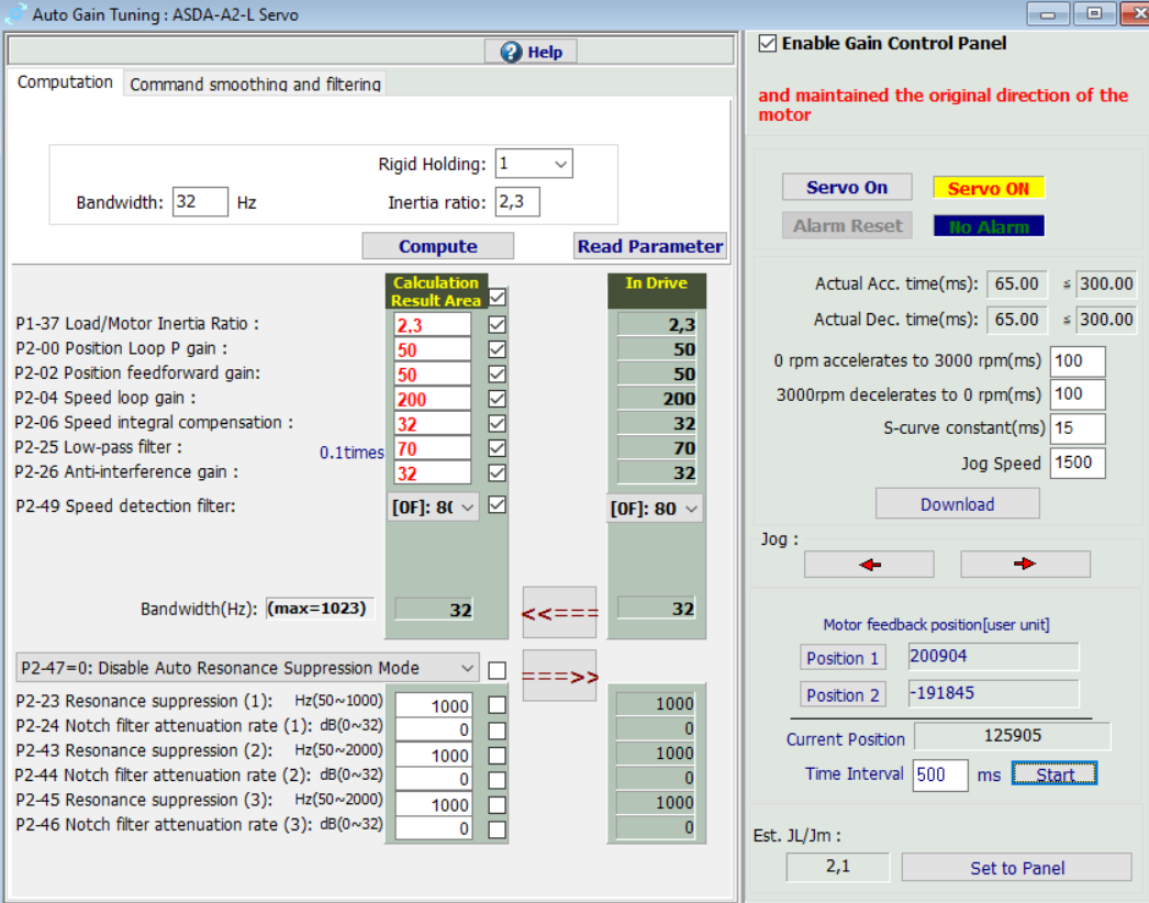

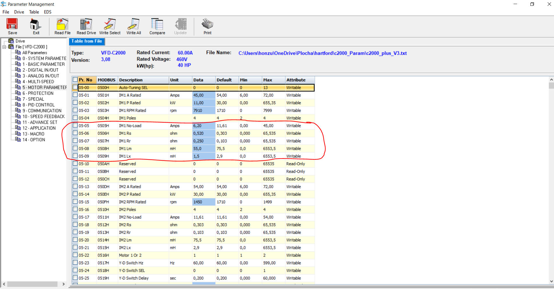

Další pokrok co se týče nastavení parametrů pohonu, potrápilo mě to víc než jsem čekal ale už to šlape podle představ.
Video z nastavování:
https://youtu.be/CozHuoRG8lo
Mé poznámky z ladění ASDA servo driveru:
Ze začátku jsem bojoval s problémy s aplikací na ladění Delta serv - ASDA soft. Problém byl když jsem chtěl mít pc před strojem abych viděl kam se co pohybuje a měl panel na dosah, usb kabel 4m do rozváděče to nedával a pořád vypadávala komunikace, pomohl až USB repeater.
U asda softu je na tuning krásná pomucka, ručně jogem zadáte position1 a position2 a necháte sero jezdit mezi těmito pozicemi. Po nějaké době mi přišlo že se to chová divně, navíc při aktivním Gain Controll Panel jde přistupovat pouze do parametrů v nabídce a pro ostatní parametry je třeba panel vypnout, pak se ale musí znova nastavovat pozice.
Začal jsem teda jezdit šipkama jogu - až do doby než mi asda-soft zamrznul a osa se vydala rychloposuvem do dorazu :lol: . Nakonec se jako nejlepší řešení ukázalo nastavit v LinuxCNC stepgen control-type 0 (přikazování v pozici), a posílat polohu z jointu přímo do stepgenu (bez PIDky) a do servodriveru.
Poznámky k samotnému ladění:
1, Moving Filter P1-68 a P1 - 77 je lepší stáhnout třeba na 1ms (aby servo při nízkých rychlostech neznělo jako krokáč ale na druhou stranu aby to negenerovalo zpoždění, ASDA-A2 už má Moving Filter jen jeden, nevím proč jej u B2 rozdělili). Při vyšších Bandwidth (cca 120Hz a výš) servo stejně okolo 20ot/min vydávalo zvuky podobné jako krokový motoru a nepodařilo se mi to vyfiltrovat ani jemnějším nastavením kroku step/dir, na funkci to ale nemá vliv.
2, Docela dlouho mi trvalo než jsem přišel na to, že P2-02 Position Feed Forward Gain musí být na max 100%, jinak regulátor po akceleraci po dosažení rychlosti přestane regulovat vlečnou chybu, která zůstane po celou dobu pohybu. asda-soft tune panel tento P2-02 vždy nastavuje na 50% - myslím že je to chyba tak pozor na to.
3, hodně důležité je nastavit Notch filtry, bez nich jsem se dostal na Bandwidth pouze 35Hz, po nastavení i 180Hz.
4, parametr P1-37 Load Inertia Ratio bylo v mém případě lepší trochu snížit, ale jinak v ostatních parametrech je ta jejich kalkulačka celkem přesná. Trochu drbačka je s Notch filtry (i přes to že na to má delta nástroje) je dobré si s tím potom trochu pohrát a taky osu přejet v celém rozjezdu protože na koncích rozjezdu osy se servo chová jinak než uprostřed, (je skoro nutností mít rozchozený homing, lehce se dá zajet až na doraz)
5, ještě bych dodal že servo 17bit se sice tváří jako 131072pul/rev, ale s tímto číslem se nepracuje, driver si to přechroupe na 160000pul/rev (asi aby se s tím lépe pracovalo) a s tímto se pak kalkuluje v děličce. Je to napsané v dokumentaci v závorce vedle 17bit, poprvé jsem to přehlédl a neseděly mi kroky. 20-bit je pak 1280000 p/rev v driveru.

(jinak ta oscilace serva Z 12-13Hz (kterou jsem řešil před nedávnem) zmizela když jsem zvýšil bandwidth na 110Hz a odpojil protizávaží)

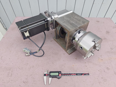

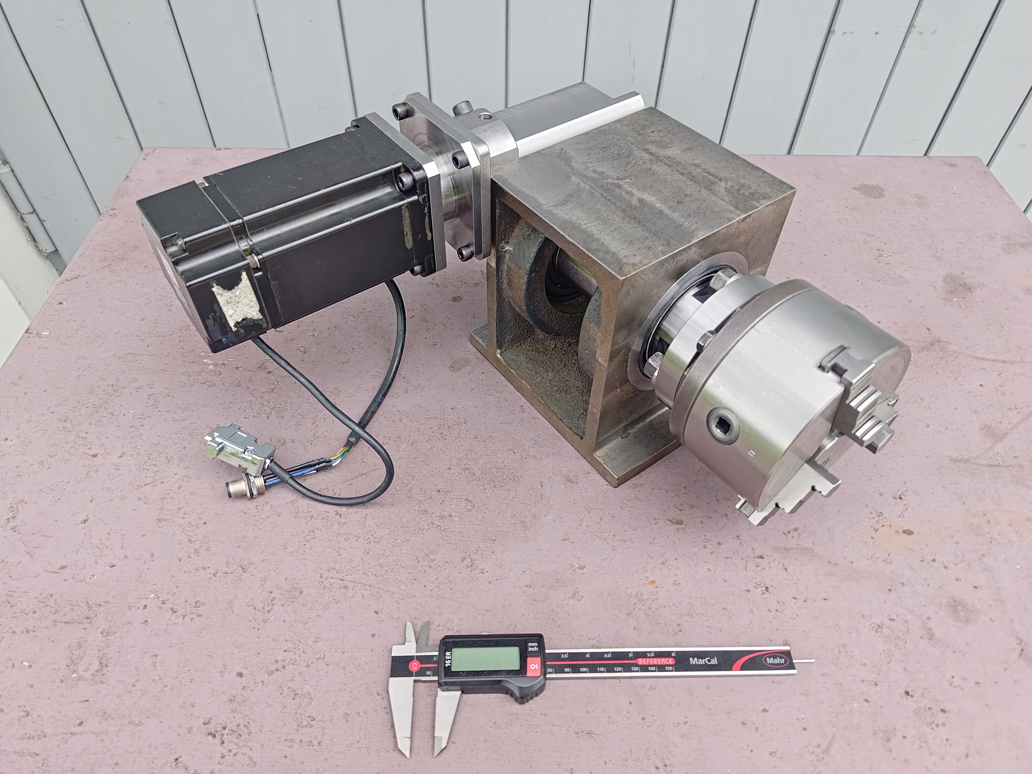

Tak už frézuju ve 4osách :)
Původně nedokončený projekt pro mou frézku F1J2 (Frankenstein) ale Hartford mě donutil v projektu pokračovat. Prozatím bude stačit ale časem mne čeká přechod na profi A-osu
Víc info o děličce na trubce:
https://youtu.be/jUx8xb39Ey4
