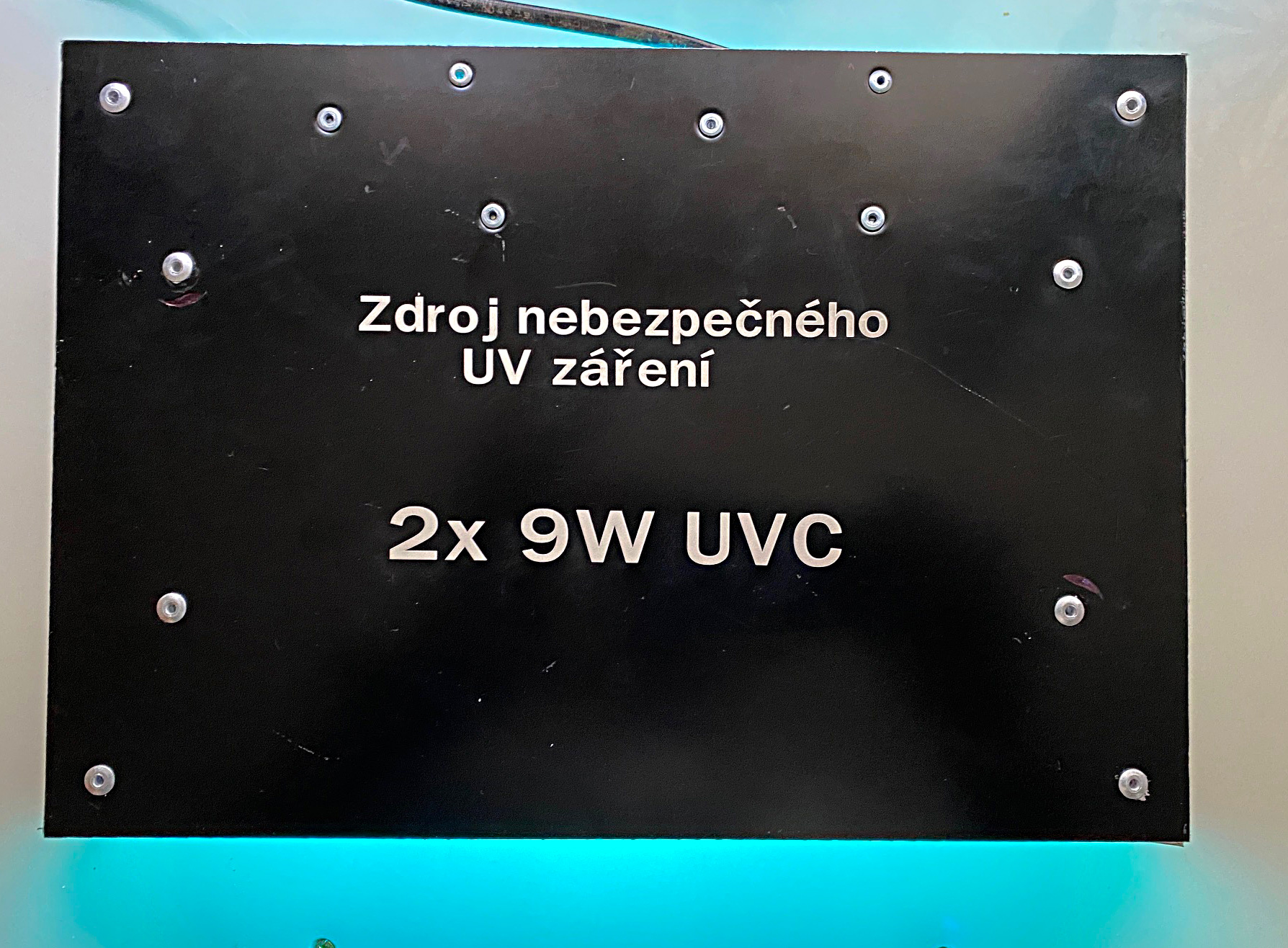

Tak nakonec jsem se vybodnul na green deal a použil 9W zuřivku, přesněji 2 kousky. Největší problém byl sehnat tlumivky, což se mi nakonec povedlo. Místo ceny běžné (cca 250Kč) jsem je sehnal za 46 korun a tak jsem koupil všech 9 kusů co měli na skladě.
Patice jsem si vytisknul a materiál je Dibond 3mm a už svítí. Ještě k tomu udělám nějaký časovač, protože svícení 2-4 minuty je opruz.
Takhle svítíme
Takhle svítíme
A celá krabička.
A celá krabička.
Sice jsem doteď svícení shora nepoužíval, ale nepájivka nanášená přes síto to potřebuje. Až dodělám (seřídím a odladím) vrtačku tak sem pak hodím celý postup.
12. 11. 2022, 6:09
lubbez píše: 12. 11. 2022, 12:54 Tak nakonec jsem se vybodnul na green deal a použil 9W zuřivku, přesněji 2 kousky. Největší problém byl sehnat tlumivky, což se mi nakonec povedlo. Místo ceny běžné (cca 250Kč) jsem je sehnal za 46 korun a tak jsem koupil všech 9 kusů co měli na skladě.
Pokud je to skutečně UVC, tedy vlnová délka pod 280nm, tak to je pro osvit fotoresistu i masky dost nevhodné.
Zato proti virům (včetně Covidu) je to velmi vhodné.

Mám tři zuřivky 9W dvě OSRAM a jednu Philips, je na nich napsáno UV-C vlnová délka ale ne. Na druhou stranu jsou průhledné a UV značkovací barva pod nimi svítí dost málo. Ovšem na osvícení fotorezistu stačí méně než minuta a modrou nepájivku co mi pod LEDkama tvrdla přes 20 minut, tak tady jí to trvá 8-9 minut. Samozřejmě je to hodně "krátké" záření, protože rozkládá kyslík na ozón. Na chaloupce mám dvě 390 nm tmavě modré, taky mají 9W tak otestuju i ty. Jinak mi to je vcelku jedno, protože ten horní osvit mám jenom na nepájivku.
13. 11. 2022, 1:53
U té masky je to ještě zrádnější než u fotoresistu.
Tam právě potřebuješ, aby světlo proniklo do hloubky, skrz tlustou vrstvu té masky. Bývá v praxi výrazně tlustší než je fotoresist.
A ty krátké vlnové délky tím procházejí neochotně. Takže pak je maska tvrdá na povrchu, ale blbě drží na podkladu.
Pro masku bych rozhodně bral UV-A, tedy něco kolem 400nm.

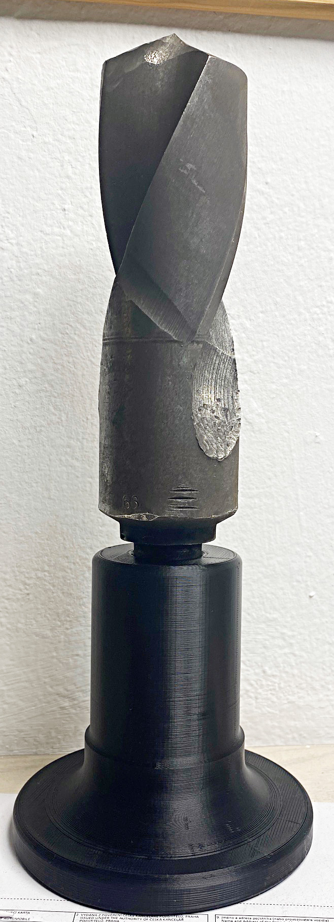

Pořídíl jsem si nový krásný vrtáček velikosti 66 na plošné spoje. :mrgreen:
je fakt pěkně nabroušenej
