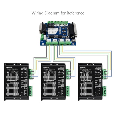

chci přejít z MACH3 na jiný systém GRBL nebo LinuxCNC.
LinuxCNC s AXIS jsem otestoval a rád bych zprovoznil Gmoccapy.
A tady prosím o nakopnutí. Kde se nastavují vstupy a výstupy. Na AXIS je wizard. Tím jsem prošel.
Ale tady si nevím rady. Do kterého z těch souborů (asi *.hal) mám co přesně napsat?
Ideálně
X port 2,14 (step,dir)
Y port 16,3
Z port 7,8
Spindle nebo laser PWM port 17
X limit port 10
Y limit port 11
Probe 12
limit override port 13 - sjetí z najetého koncáku
Estop port 15
Konfigurace: PC - LPT - 5 Axis CNC Controller Board + drivery ST-M504
Moc díky.
