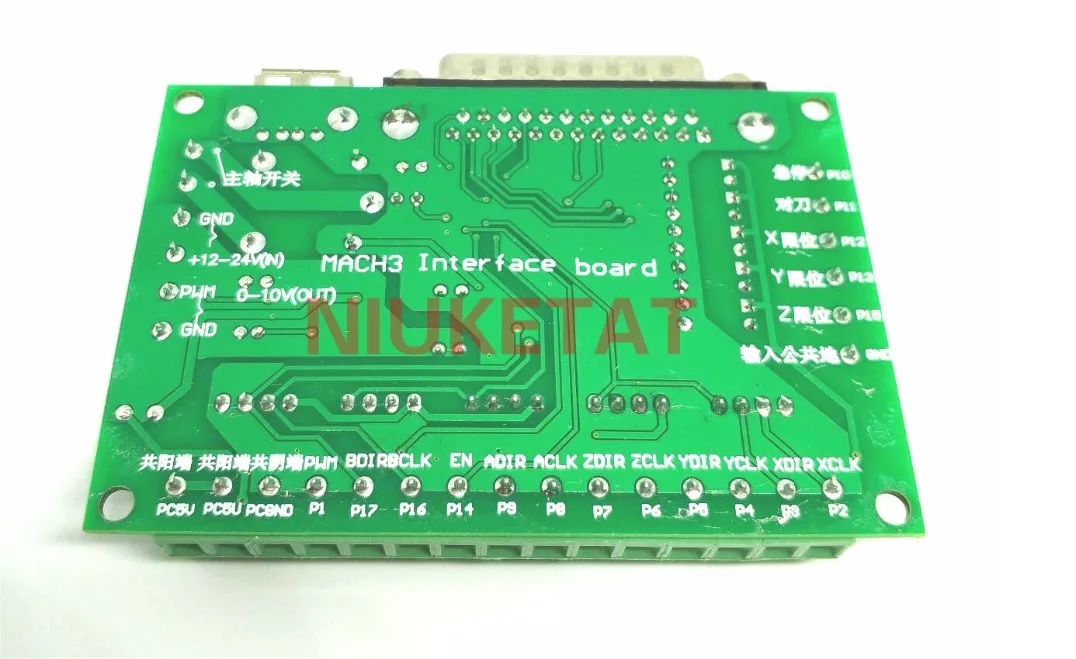

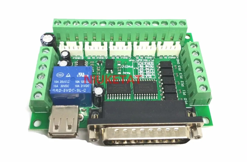

Netušíte někdo, jak (a zda vůbec) existuje vnitřní propojení mezi nějakým pinem (LPT) a výstupem z desky 0-10V? Desku mám tuhletu: (nebo podobnou, vypadá stejně)
Ovládání otáček jsem nastudoval v tomhle vlákně viewtopic.php?t=2362 (no, trochu nastudoval a hodně oprásknul :) ), ale když pošlu vygenerované PWM na port 01 desky, tak je na výstupu 0-10V v podstatě konstantní napětí. Možná je s tím převodníkem spojený jiný port, nedá se dohledat. Podrobnosti (manuál) neexistuje.
Nemáte s tím někdo zkušenost? Díky.

Spousta možností - vykoukat to z plošňáku, sledovat PWM výstup a buď posílat +5V přes cca 220R odpor do jednotlivých vstupů LPT portu desky nebo zkusit 12 konfigurací (tolik má LTP port výstupů), třeba enable signál je dost jasnej, zkusit to přes HAL nebo nějaký LPT port tester atp. Propojené to s nějakým určitě bude (asi nepřímo přes nějaký buffer, desku musíš napájet, ale to je asi jasné), pokud tam není nějaký bugísek.

Je to normalni pwm a LP filtr z LPT pinu 1.
manual: https://www.vallder.com/images/product_ ... 0Board.pdf

Dawe píše: 22. 7. 2025, 12:20 Je to normalni pwm a LP filtr z LPT pinu 1.
Kdes to našel? Já to hledám jak blbec tři dny .... :)
Díky. Takže pin1 je správně. Konstantní napětí je vinou něčeho jiného. Budu chvíli bádat dál.

pafik píše: 22. 7. 2025, 12:47 Konstantní napětí je vinou něčeho jiného. Budu chvíli bádat dál.
Nemáš moc vysokou frekvenci? Pokud tu desku krmíš mesou, tak ta má standardně vysokou frekvenci toho PWMka.
Kdesi se o tom tady rozepisoval MEX. Kvalitní DA převodníky potřebují vysokou frekvenci a většinou ji mají uvedenou v manuálu. A pro ty čínské srandy bez dokumentace ať volím do 1kHz.

Mesu ne, lpt. Převodník je na fotce.

Už mám osciloskop, tak se mrknu na výstup portu 01, kde leze ven PWM. Od toho se to odpíchne. Taky mě napadlo, jestli není něco s deskou; vůbec by mě nepřekvapilo, kdyby tam čínan třeba nedal IO na převodník PWM-analog. Prostě zrovna nebyly na skladě ... :(
