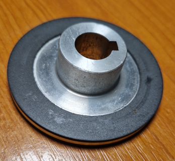

Stalo se mi, že brzda "přibržďovala" i když byla odcvaklá. Po demontáži jsem zjistil, že ten kotouček s obložením, který se má na hřídelce pohybovat volně byl nějaký usmolený a trvale přibržďoval. Brzda byla tak žhavá, že mi naskočil puchýř. Hřídelku i otvor jsem očistil IPA a nastříkal suchým teflonem. Už asi 6 let to chodí bez problémů.
Snímek obrazovky 2026-03-21 181533.png (201.24 KiB) Zobrazeno 9463 x
Tenhle kotouček musí chodit po hřídeli naprosto volně !

Milan199 píše: 21. 3. 2026, 5:17 Stalo se mi, že brzda "přibržďovala" i když byla odcvaklá.
To servo stojí, nic nedělá, leží jen na stole, takže to nebude tenhle případ. Hřeje už jen v off-modu, jen s tou odjištěnou brzdou.
Prostě hřeje cívka té brzdy, ale měřil jsem proud, leze tam datasheetových 8W. Takže je mi dost divný že během půlhoďky nicnedělání má to servo víc jak 50st.
