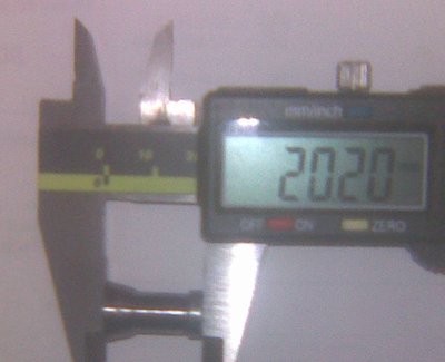

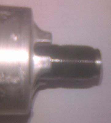

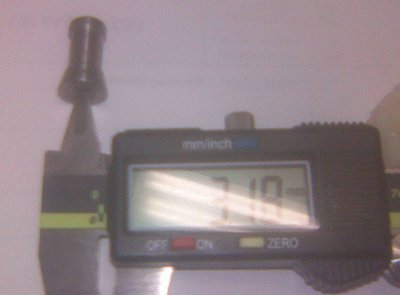

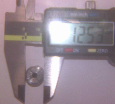

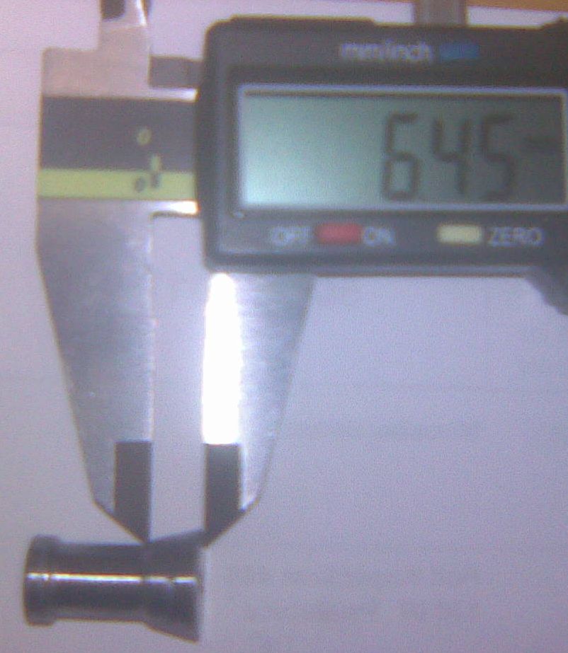

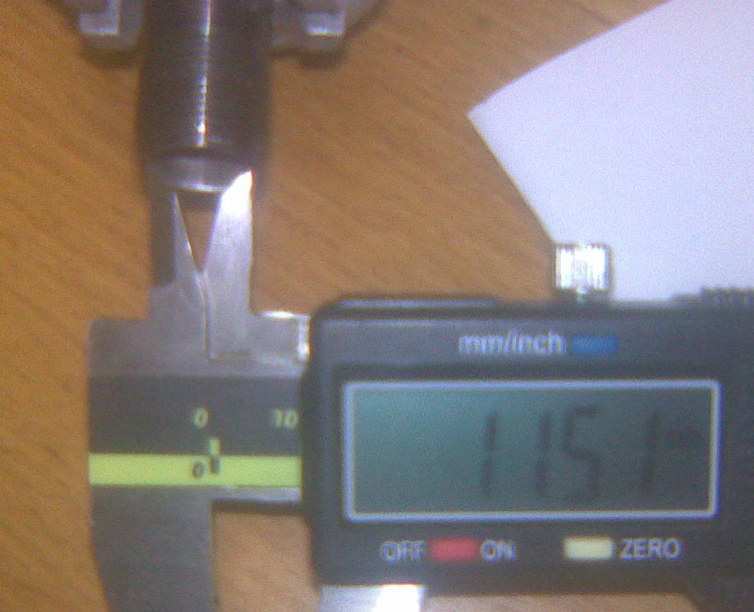

19. 6. 2011, 9:16
tu to je. material nejaka bezna ocel.
celkova delka
celkova delka
prumer vnejsiho cela
prumer vnitrniho cela
vnitrni prumer
vnitrni prumer
nezajimavy prumer stredni casti
delka zkoseni
delka zkoseni
jirkam
Příspěvky: 237
Registrován: 15. 6. 2007, 10:25
Bydliště: Pardubice
19. 6. 2011, 10:00
Super. Jen průměr vnitřního čela mám 10,47mm. Ale to by nemuselo vadit pokud konus s čelem kleštiny sedí jak má.
Bylo by možno poslat na dobírku?
oscar
Příspěvky: 1249
Registrován: 2. 5. 2010, 8:50
Bydliště: Perníkovice
19. 6. 2011, 10:15
urcite. odkud jsi, treba jezdim kolem
delka proriznuti = delka vnitrniho prumeru 1/8"
zhruba nejvetsi prumer kuzelu
pohled jak hodne to tam bylo zastrceny
jo, "vreteno" kde to bylo ma matici M14, dira v matici prumer 10mm
vecer muzu pro omerit original klestinu - tu mam zase pro zmenu doma.
