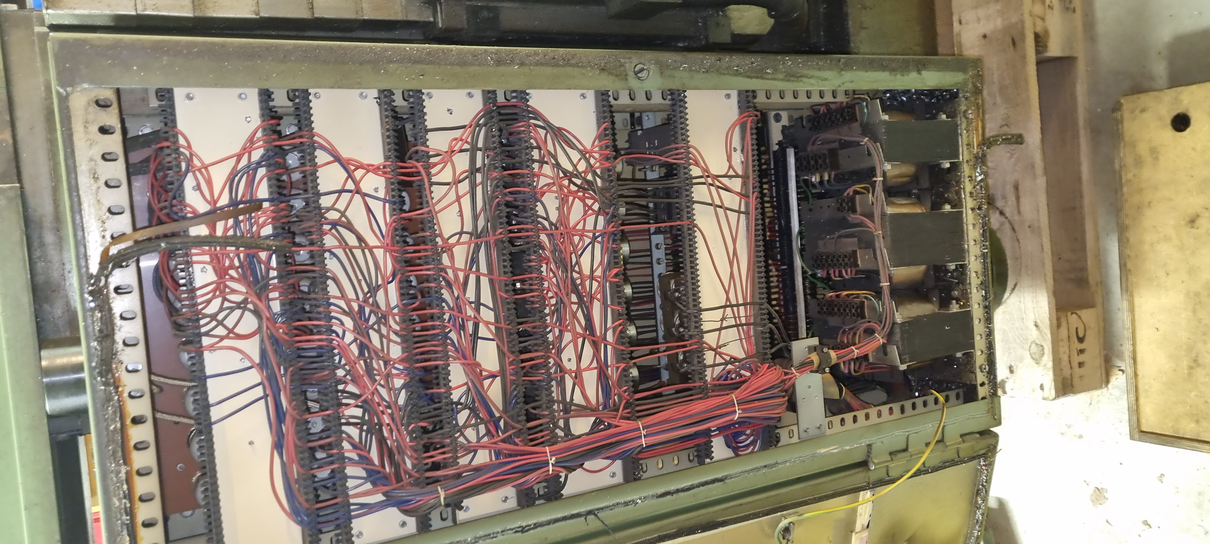

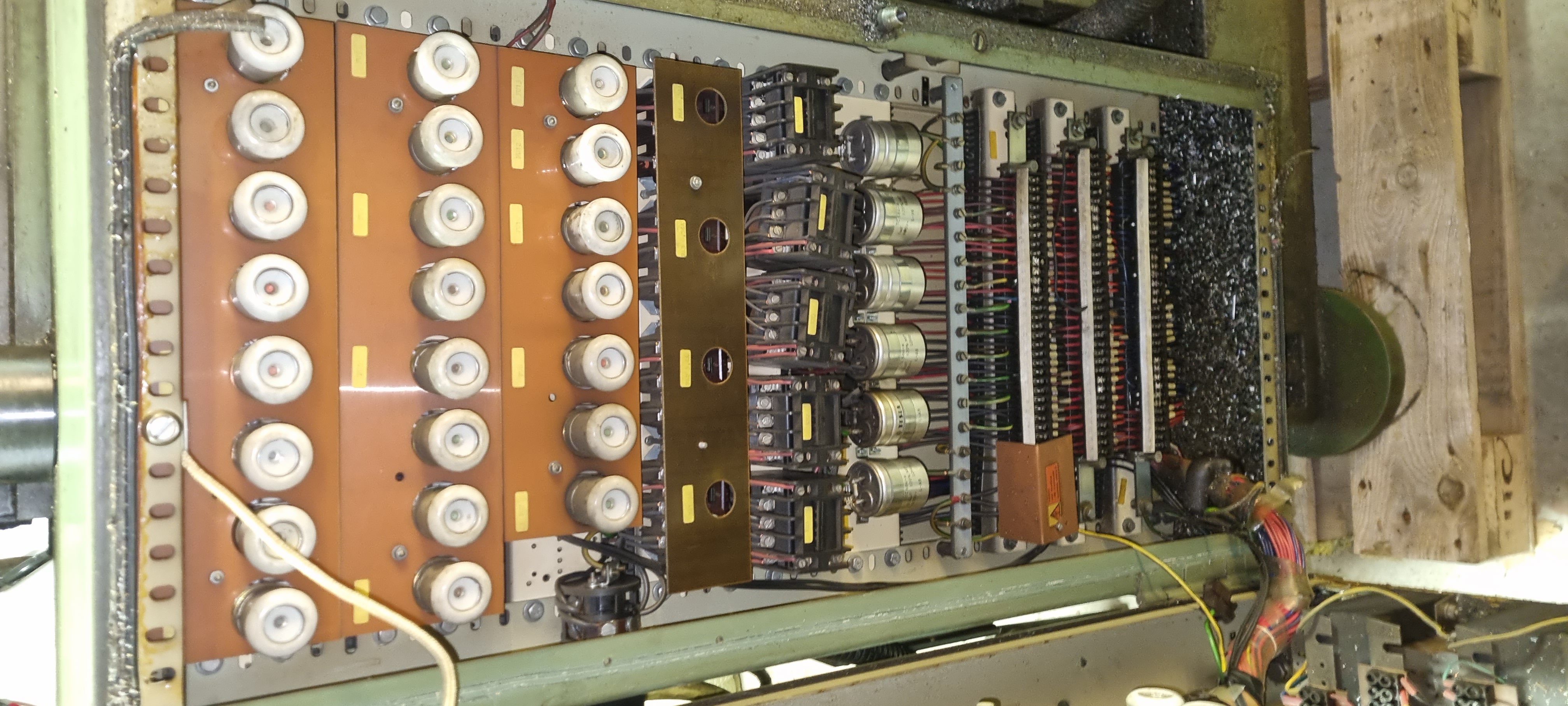

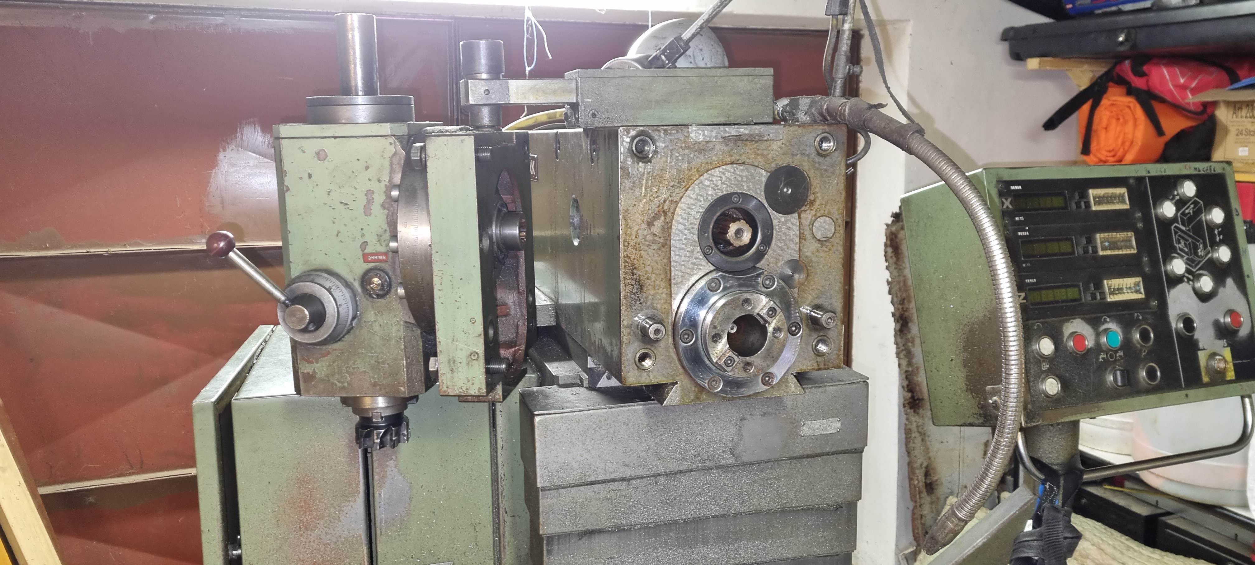

Ahoj, na to že je to frézka z přelomu 80 až 90 let a má za sebou 40 let provozu, tak v podstatě bez problémů. Samozřejme pár drobností. koncové mikrospínače na ose X jsou pod stolem a když přes ně roky teče olej a řezná kapalina, ikdyz je to pěkně utěsněné, tak bylo potřeba je vyměnit. Ted zrovna ře...
