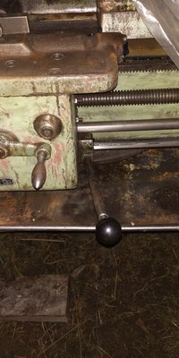

Paka na roztačanie vretena mi sama pada dole už je to tam vylietane, neviete mi poradiť aky je tam mechanizmus kde? Pružinka alebo čo aby som to opravil.

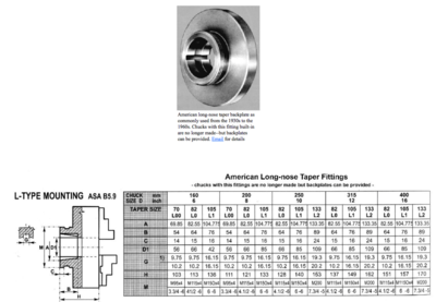

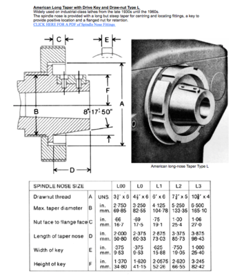

Podla tohto porovnania by to mal byt L0 ak som spravne pomeral vid. Obrazky

Licnu dosku nebudu davat a mal by som mať 250ku univerzalu nevim presne teď, a kdyz budem potreboval menšiu 4 čelusť tak ju upnem do tej čo bude... Ide mi o to aby to urobili poriadne aby nebolo veľke hadzanie. Ale kto ma akekoľvek napady a rady sem s nimi, chcem vidieť čo aj druhy povedia, ja take ...

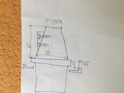

Skusim mu napisať, ide mi ale o zavit a kužel

Dobry deň, nemužu sehnat prirubu na univerzalu na sustruh, mas sn 20A tak sem se rozhodl že bych ji dal vyrobiť... vraj to je americky typ priruby, ak niekto mate nieake fotky, dokumentaciu rady ohladom priruby alebo vyrobi sem s nim.... stále plati ak niekto ma taku prirubu na predaj, pekne zaplati...
