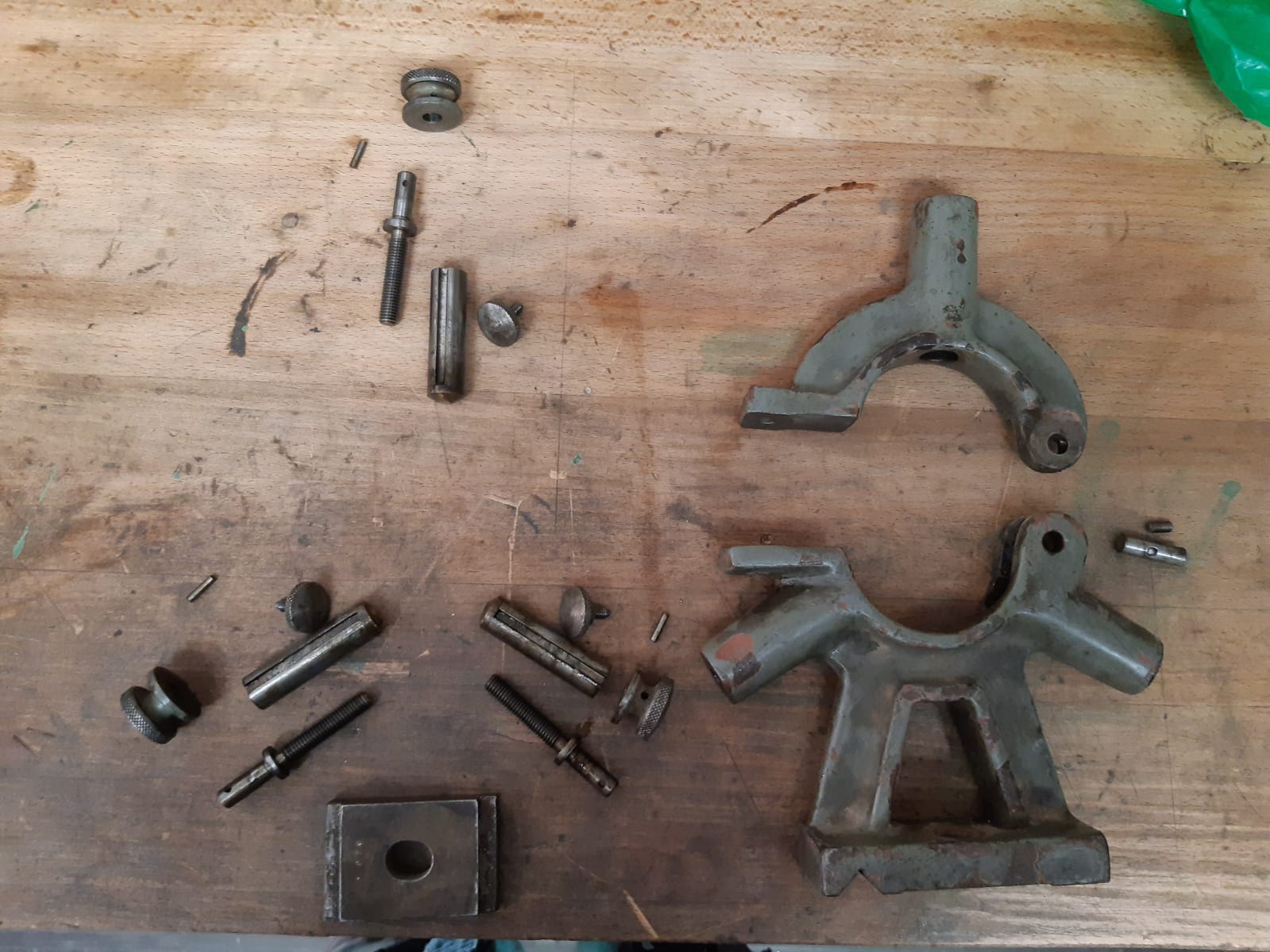

Jde to. Já to udělal tagle
https://photos.app.goo.gl/xrYJfW4geG3Ufa2t5
https://photos.app.goo.gl/WEL7Kah5Np8VSxhK8

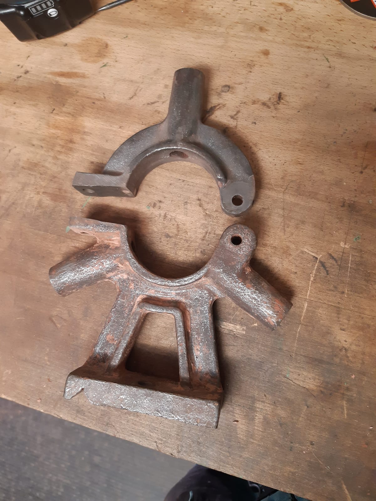

Nó už jsem jednou zkoušel zviklat tohohle člověka. To bude koník na JSO4. Já mám ISO5 a koníka jakoby mám. Je z jinýho soustruhu. Akorát jsem udělal mezikus a měl jsem štěstí na saně. Ty stačili jen jemně zaškrabat a bylo hotovo. Jen mě seje, že má výsuv jen 50mm. Už mám v CADu nakreslený svařenec n...

Je to možný. Každopádně výškově sedí takže jsem spokojen. Teď už jen sehnat originální koník.

Zdravím! Tak se mi podařilo nemožné. Koupil jsem origoš díl na JSO5 na bazoši. Pevná luneta, ale vypadá trochu jinak než ta vaše.
