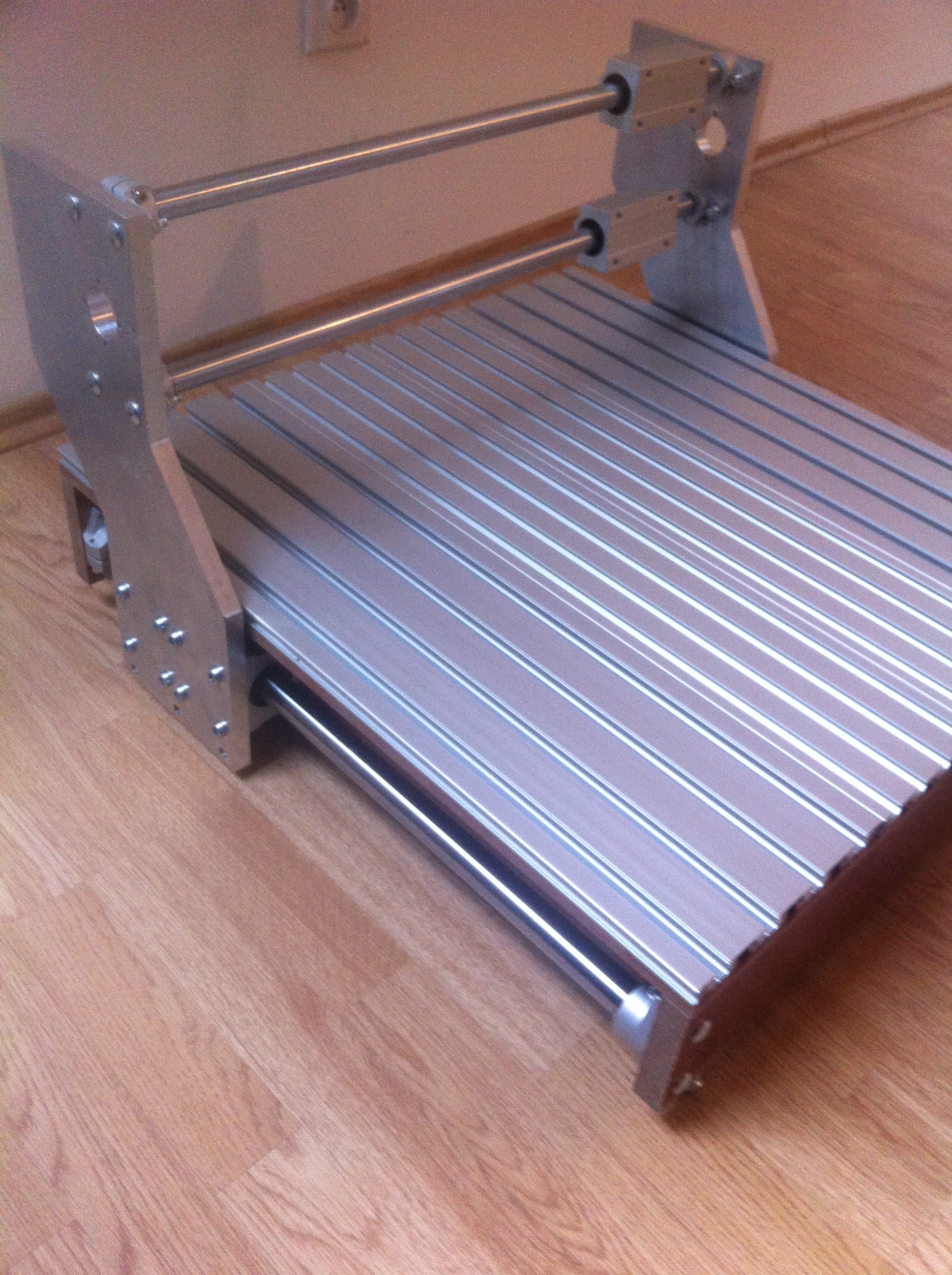

dnes som doplnil 25ky nosne tyče a 20ky vodiace pre osu X, plus dvojíte predlžené vozíky SMA 20L...
25ky brusene tyce na osi Y, 20ky na osi X...

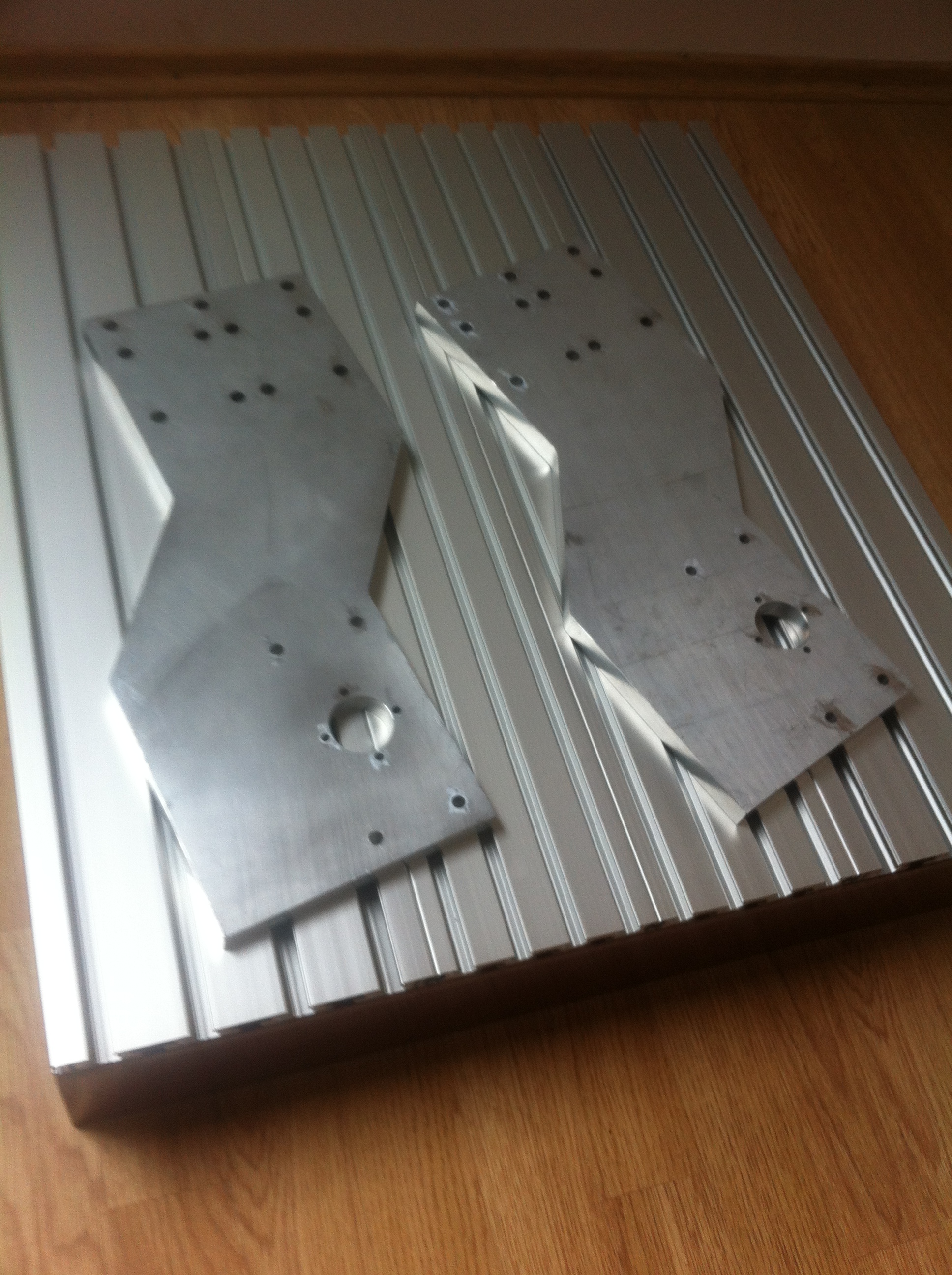

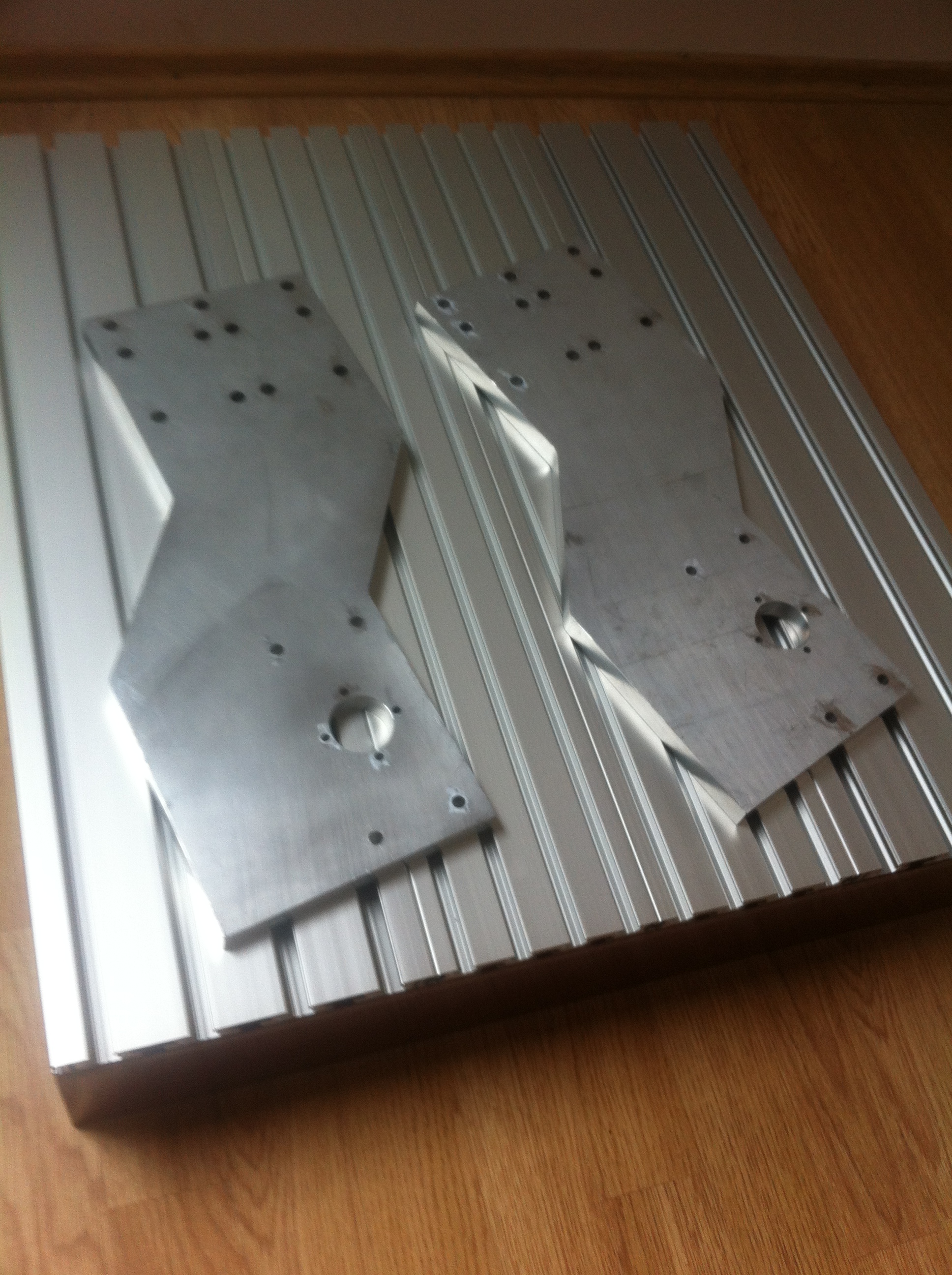

Bočnice sú HOTOVE ďakujem členovi martasg1 za výpomoc pri výrobe bočníc... :)
bocnice CNC 15mm AL-profil

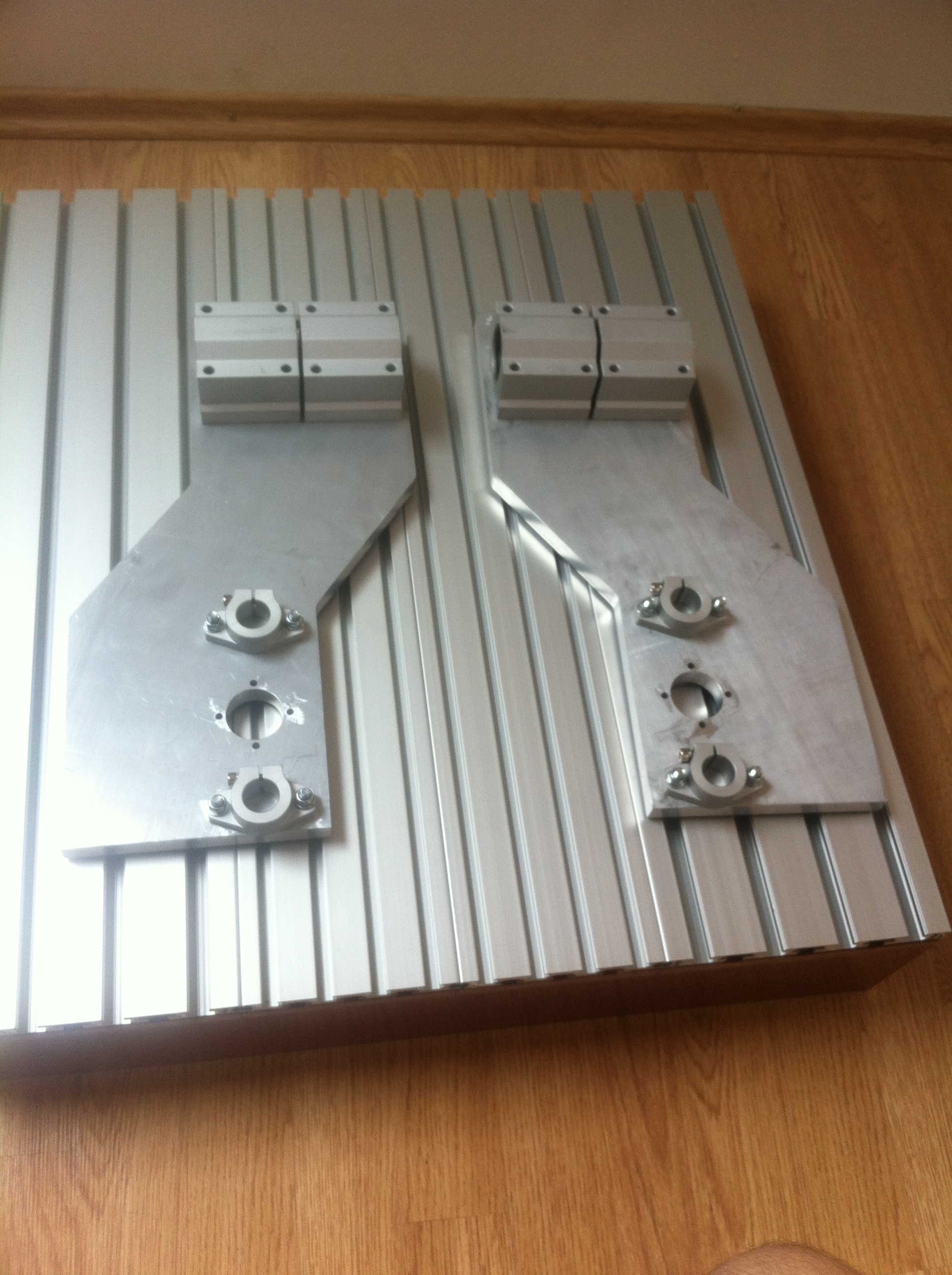

po dlhej odluke pokračujem v konštrukcii mojho CNC, dnes došli bočnice ďakujem týmto martasg1 za výpomoc ;)
upinaci stol zakladna Textit upinaci profil REXROTH 2x 120/15 ,2x 180/15
bocnice 15mm AL profil:
Upnutie linearných vozíkov SMA25UU, a úchytiek pre 20mm nepodopretú tyč

Zdravím,našiel bi sa záujemca o pomoc pri výrobe Bocnic k môjmu CNC
potreboval bi som 2 ks z hliníka (5xxx-6xxx) hrúbka 12-15mm
info o kalkulácii : SZ
Nákres:https://www.dropbox.com/s/mzrkhxd00u0cb ... %20CNC.pdf
DWG: https://www.dropbox.com/s/njqh3x5wtmild ... %20CNC.dwg

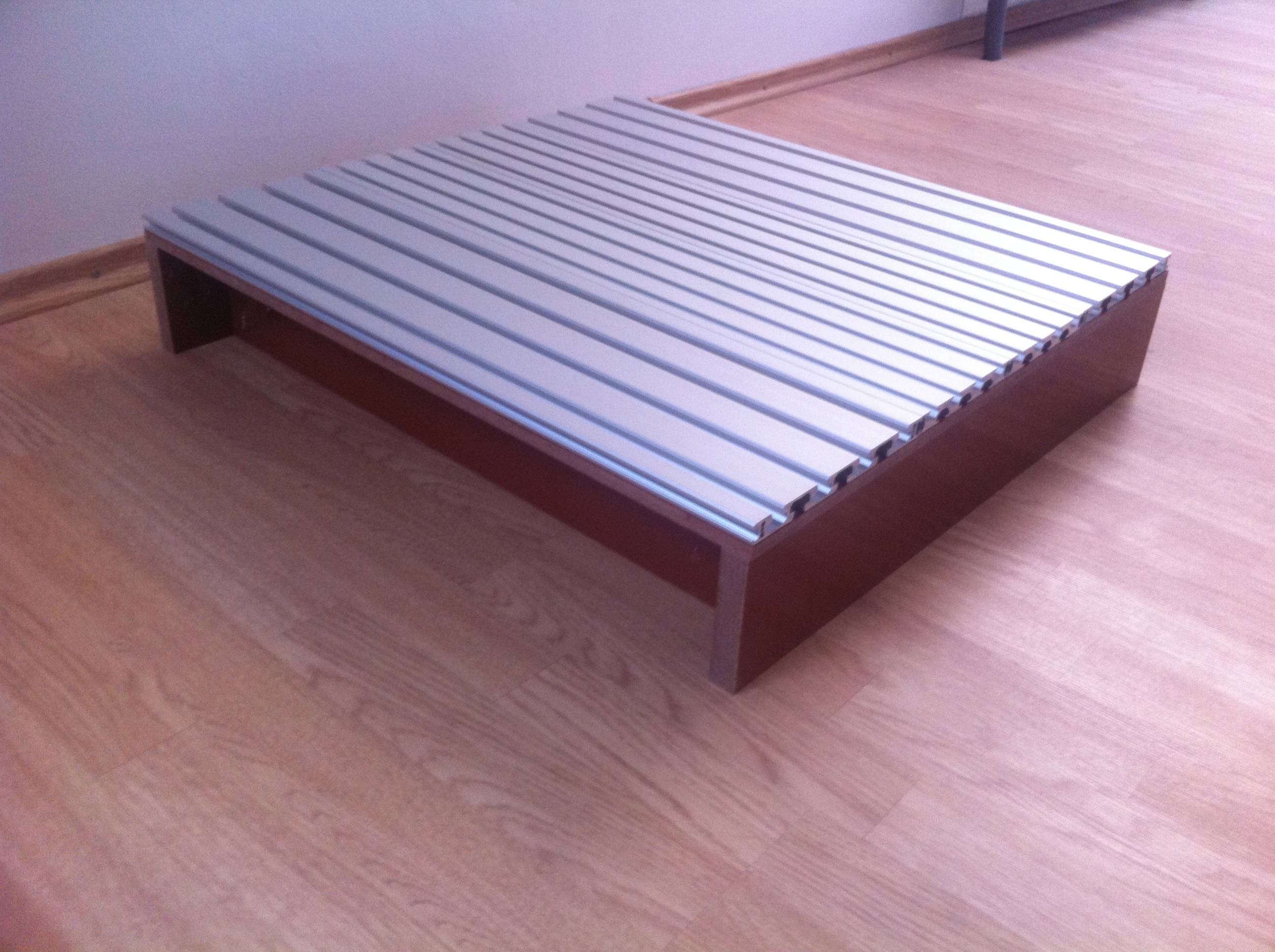

základný stol spojím uholníkmi a skrutkami s maticami v tom nevidím žiaden konštrukčný problém určite to bude primerane pevne :) Na to zapomeň. Stroj tak, jak ho máš nakreslený, vyžaduje velkou tuhost ve spojích (prostý rám bez výztuže). Plechový úhelník v rohu mizernou tuhost konstrukce danou nízk...

testone píše:... a jde úplně stejně snadno řezat a obrábět, všechny řezy jsou kolmé na plochu (budeš to za to šroubovat !) atd
škoda času
ide rezať úplne v pohode,základný stol spojím uholníkmi a skrutkami s maticami v tom nevidím žiaden konštrukčný problém určite to bude primerane pevne :)

testone píše:Zjistil sis co ten textit stojí, nebo ho máš plnou stodolu po dědovi?
na naučení si udělej dřeváčka
Textit som zvolil preto ze ho mam (nekúpim ho) určite je to lepšia voľba ako MDF dosky alebo podobný drevený materiál...
