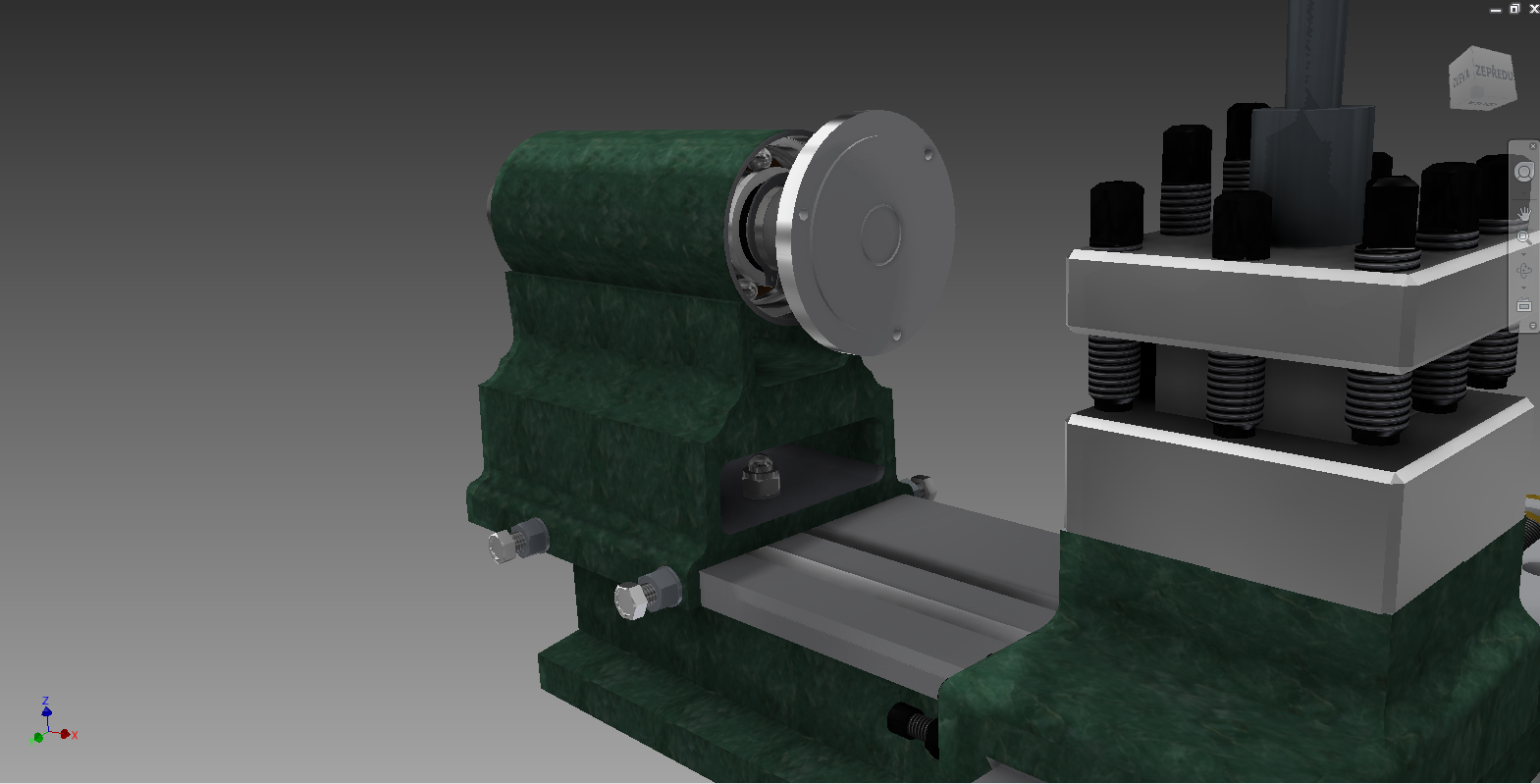

Ona by mohla vyhovovat pro tvou potřebu i ta chromovaná trubka, hlavně nesmí být šišatá, to zjistíš při tom otáčení a musí mít stejný průměr v místech měření. Teoreticky by ti mělo stačit to změřit na dvou místech, u univerzálky a na konci. Tím přejetím po celé délce tyče se přeměřuje rovina lože, ale s tím bych se asi zatím netrápil :D Pro tebe je teď důležité to srovnání vřetene a lože do rovnoběžného směru.

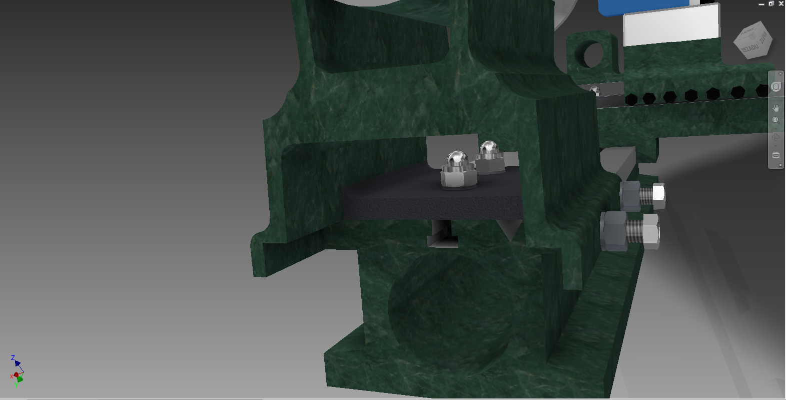

Ten vřeteník bych na lože přidělal takto: Do toho U profilu co máš pod vřetenem bych vyvařil dva masivní plocháče, jeden vpředu druhý vzadu. Při tom vaření je třeba se snažit udržet jejich rovinu s osou vřetena. Ono se ti to určitě nepodaří, ale budeš mít pak méně práce při následných operacích. Přišroubované k loži to bude dvěma velkými šrouby v té T drážce co máš na loži. Z těch deseti šroubů tam nech jen 4 krajní a závity udělej jen do toho suportu, opíráním šroubů o lože a jejich dotahováním pak budeš ladit pootáčení vřeteníku vůči ose lože. Naklápění vřeteníku, by se dalo zase řešit dvěma šrouby zašroubovanými třeba v tom zadním navařeném plocháči ( je to naznačeno v obrázku), ale vhodnější by bylo ten plocháč podložit plechem, nebo ještě lépe to nejprve při měření podložit a podle síly podložek pak ten druhý plocháč o tu sílu podložek zbrousit a oba srovnat do roviny s ložem. Používá se na to tušírovací barva. Jak přesně si s tím pohraješ, tak přesněji ti to pak bude soustružit.

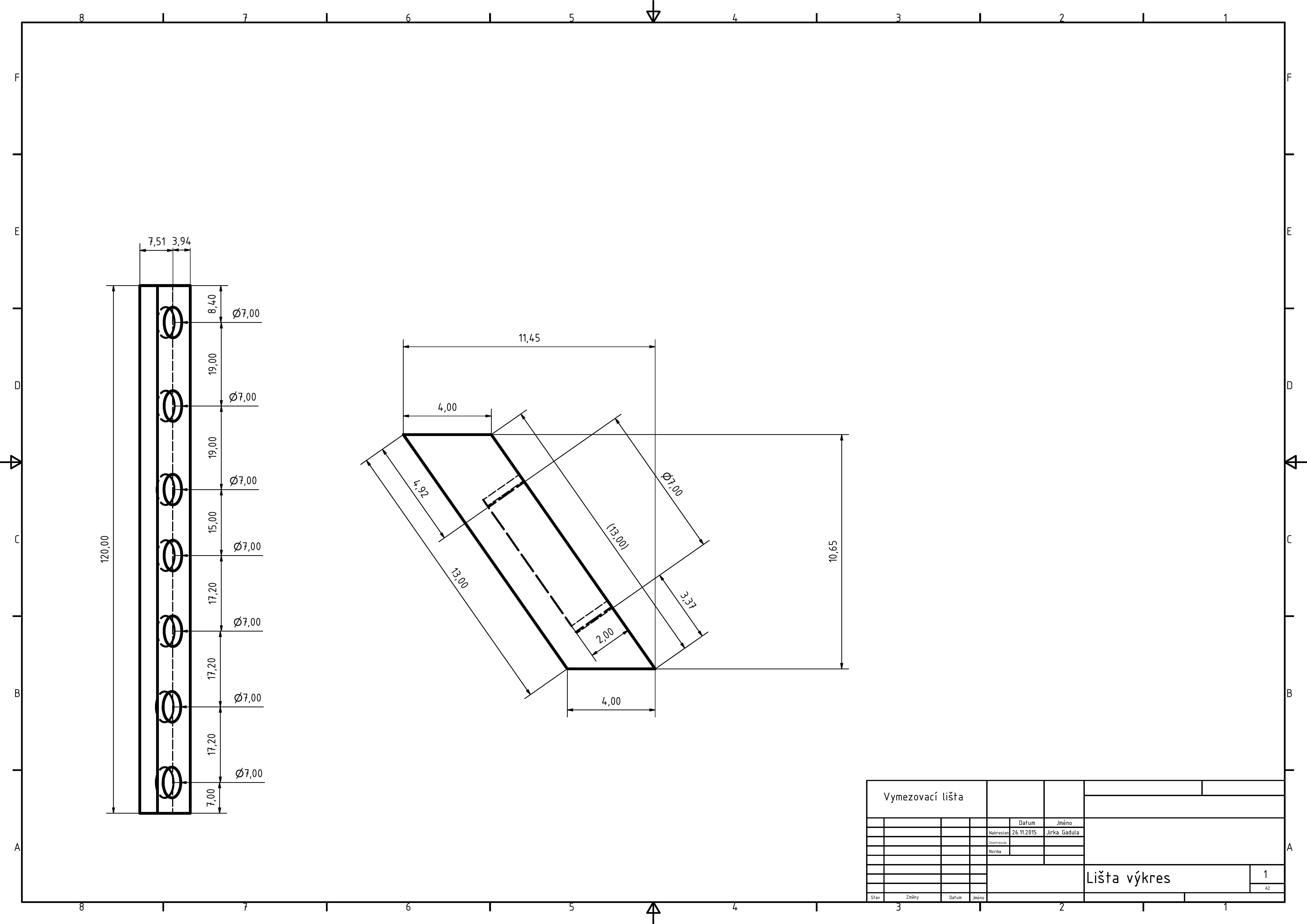

Ještě se vrátím k tomu návrhu suportu. Na tom výkresu postrádám pero které se vkládá mezi tu rybinu a dotahovací šrouby. To se to má jako v té rybině opírat pouze o ty šrouby? :shock: Pokud ano, tak se ti tam za chvíli vydře drážka a šrouby se ti budou zasekávat v těch otvorech na konci vedení. Osobně jsem ještě nic takového neviděl, ale nejsem strojař :roll:
Díky moc za radu :) to vymezování je dneska u všech nových soustruhů a frézek, nevím jestli to není náhodou i u starých tosek, tolik zkušenostím nemám. Tady tohle je ta lišta co tam bude :)

No to už vypadá lépe. Jen nevím jak se ty šrouby poperou s těmi otvory, když se do nich šroubují pod úhlem té rybiny.
Já mám na soustruhu jen navrtané mělké důlky a šrouby jsou na konci broušené do oblých hrotů.

jova píše:No to už vypadá lépe. Jen nevím jak se ty šrouby poperou s těmi otvory, když se do nich šroubují pod úhlem té rybiny.
Aha, no tohle je podle mě lepší způsob než máš ty :) jak říkám mají to všechny dnešní soustruhy a frézky :)

Takhle si to myslel ? :)

Ano, tak nějak. Nic lepšího jsem s tím tvým vřeteníkem nevymyslel.
Otázkou je, proč ho tak vysouváš mimo to lože?

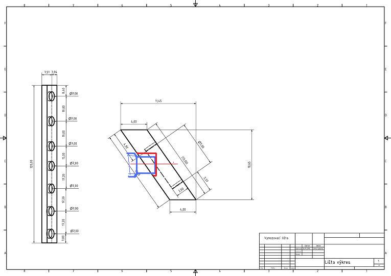

Všetky to nemajú, kvalitnejšie majú klinovitú lištu :) A Jova má pravdu, tak ako si to nakreslil, by sa tie skrutky dotýkali iba v jednom bode, a to by sa rýchlo vymačkalo, a následne by sa zle vymedzovala vôla. Sprav to zahlbenie pod uhlom ako na obr. dole. A ešte jedna vec- tú lištu daj z druhej strany-z prava. Keď bude na lavej strane, budú sa cez ňu prenášať všetky axiálne rezné sily ktoré vznikajú pri sústružení, ak bude z prava, bude iba vymedzovať vôlu v rybine, príp bude v "akcii" keď budeš točiť lavými nožmi.

Já jsem to právě popletl a udělal to vymezení nalevo tak jsem to už tak nechal i když se mi to moc nelíbilo, jo a to vyvrtání jsem neudělal pod úhlem protože jsem to prostě neuměl v inventoru nakreslit :D Ok předělám ji teda doprava. No a to ten vřeteník teda bude držet jenom 2xM10 ? Stačí to ? Protože do té T drážky se nic jiného nevejde jelikož její nejužší průměr je 10.

Mimo lože proto abych měl větší točnou délku a taky abych více využil funkční část lože, to nepodepřené místo zaplním plocháčem který k tomu vřeteníku přivařím a následně přišroubuji k loži.
