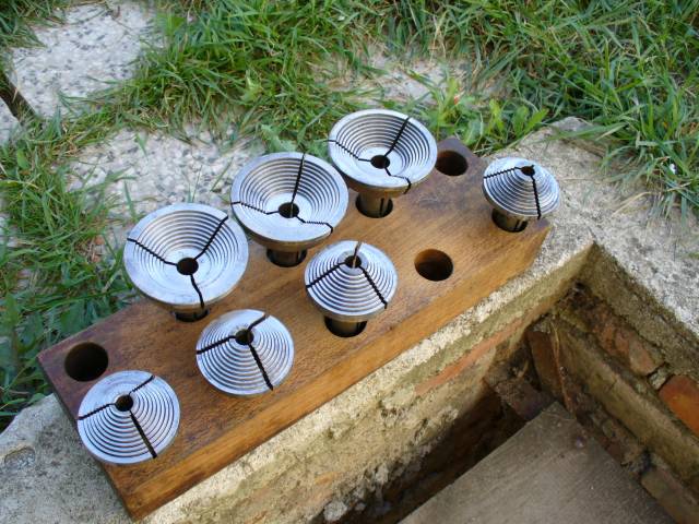

ferda: tady na fotce jsou stromečkový kleštiny fajn věc na kroužky atd.
-brusičský lisovací trn ti neukážu páč mám momentálně dodrbaný foťák ale je to kus cementované kulatiny která má na každý straně přesný středící důlky a na určitou délku např 150mm má kuželovitost třeba 0,05mm(nebo tak aby pojmula tolerance H6 až H8 ) tzn .např.15,975mm na jednom konci a 16,025 na druhým
ty rozměry ber s mírou, říkám to z hlavy musel bych to změřit ale v globále je to tak
součástka s vystruženým otvorem např. 16 H7 se na ten trn nalisuje(narazí) a soustruží(brousí) se mezi hroty
lisuje se to tam proto, protože třeba soustružnické rozpínací trny mají vždycky určitou házivost a páč otvor na součástce je vyrobený v určité toleranci ale rozpínací trn má pořád jen ten jeden rozměr na morse kuželu no a při upnutí se to většinou sečte + házivost vřetene
což u brusičského trnu nehrozí protože jseš pořád v ose důlků a valíš v hrotech
