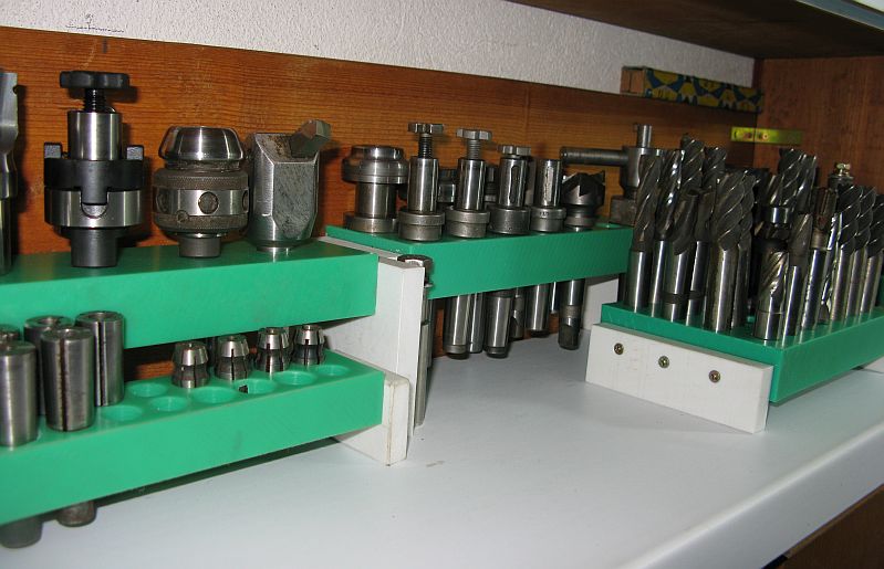

Stará skříňka po dědovi .... já věděl proč jsem jí nevyhodil a nyní našla své místo u frézky.
Syslil jsem kousky zelené a bílé umělé hmoty, co jsem získal na srazech v HB a teď se mi moc moc hodily.
Není to profi provedení ale nástroje si v nich chrochtají blahem
Plastový kryt drží nahoře i dole magnety - to aby se tam neprášilo
