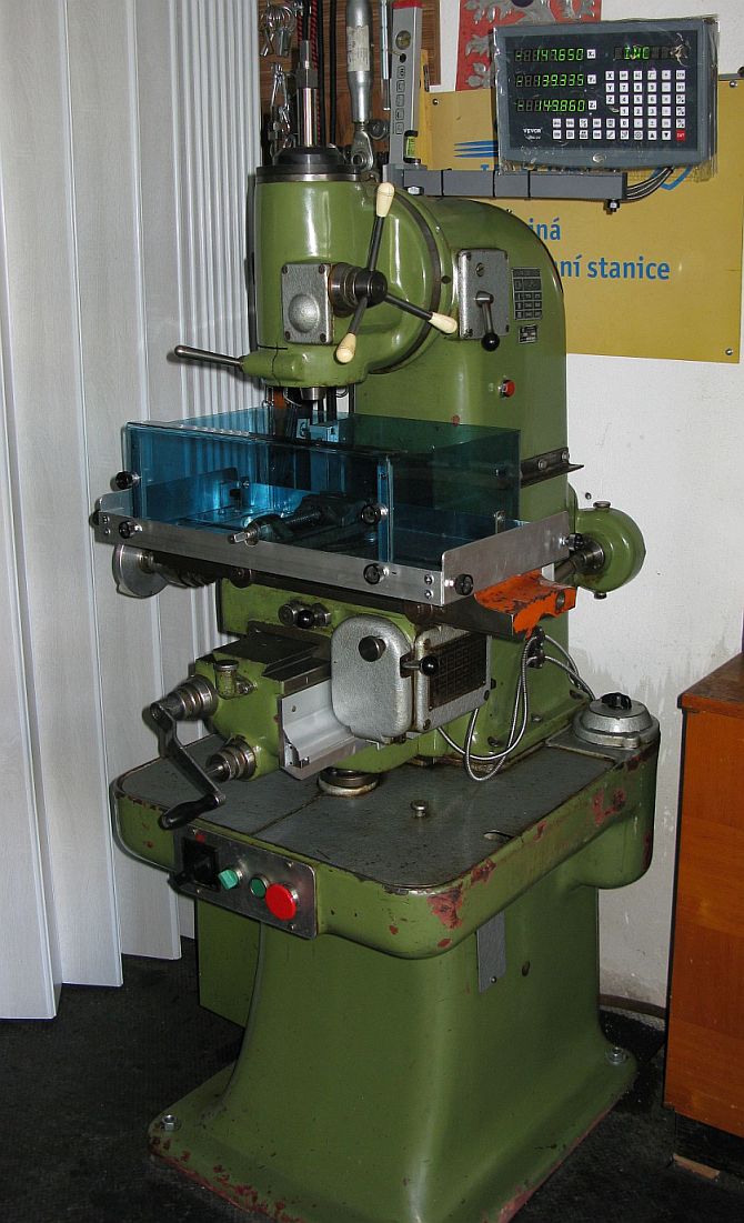

Dnes jsem dokončil montáž DRO + krytů.
Kryt (modrý) jde vyndat, otázka 1 minuty (4 šrouby M6) a je pryč.
Kryt lze posouvat.
Celý kryt (hliníkový spodní díl) drží na 8-mi šroubů M6 a taky je dole během 1-2 minut.
Nechci uklízet po celé dílně - protože tam mám FVE, tak i ta čistota je pro mne přednější
Stejně to mám jako hračku.
