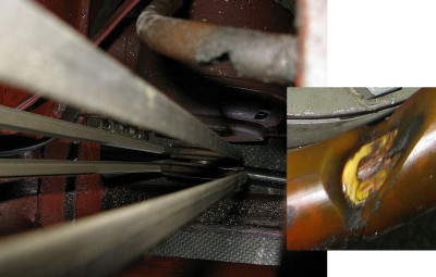

Ještě že jsem zauvažoval vyměnit světlo a zkontrolovat u něj 220V.
Když jsem odmontoval destičku (pravděpodobně pro kontrolu řemenů) na které je držák světla, tak jsem se zhrozil.
Řemeny volné a hlavně vydřely v kabelu co napájí čerpadlo docela velký "zub" a odhalily dva kabely.
Zatím jsem frézku nepoužíval ale bylo to o fous s průserem.
Viz foto.
Jo a vůle řemenů jde ještě vzhledem k napínáku nastavit, tak nemusím řešit nové.
Jsou v dobrém stavu.
Tímto i moc děkuji "Elbartovi" za nabídku ale nebude to zatím potřeba.
2mstreicher:
- dělený řemen jsem měl na starém soustruhu MyFord, tam byla menší kola než u frézky, tak by to asi šlo bez problému nahradit.

Podobně hrozné kabely jsem vevnitř taky našel, tak to byl asi standard. Pokud si vzpomínám, posouval jsem jeden kabel o kus vedle, aby neprocházel skrz bok rovnou do klíňáku.
