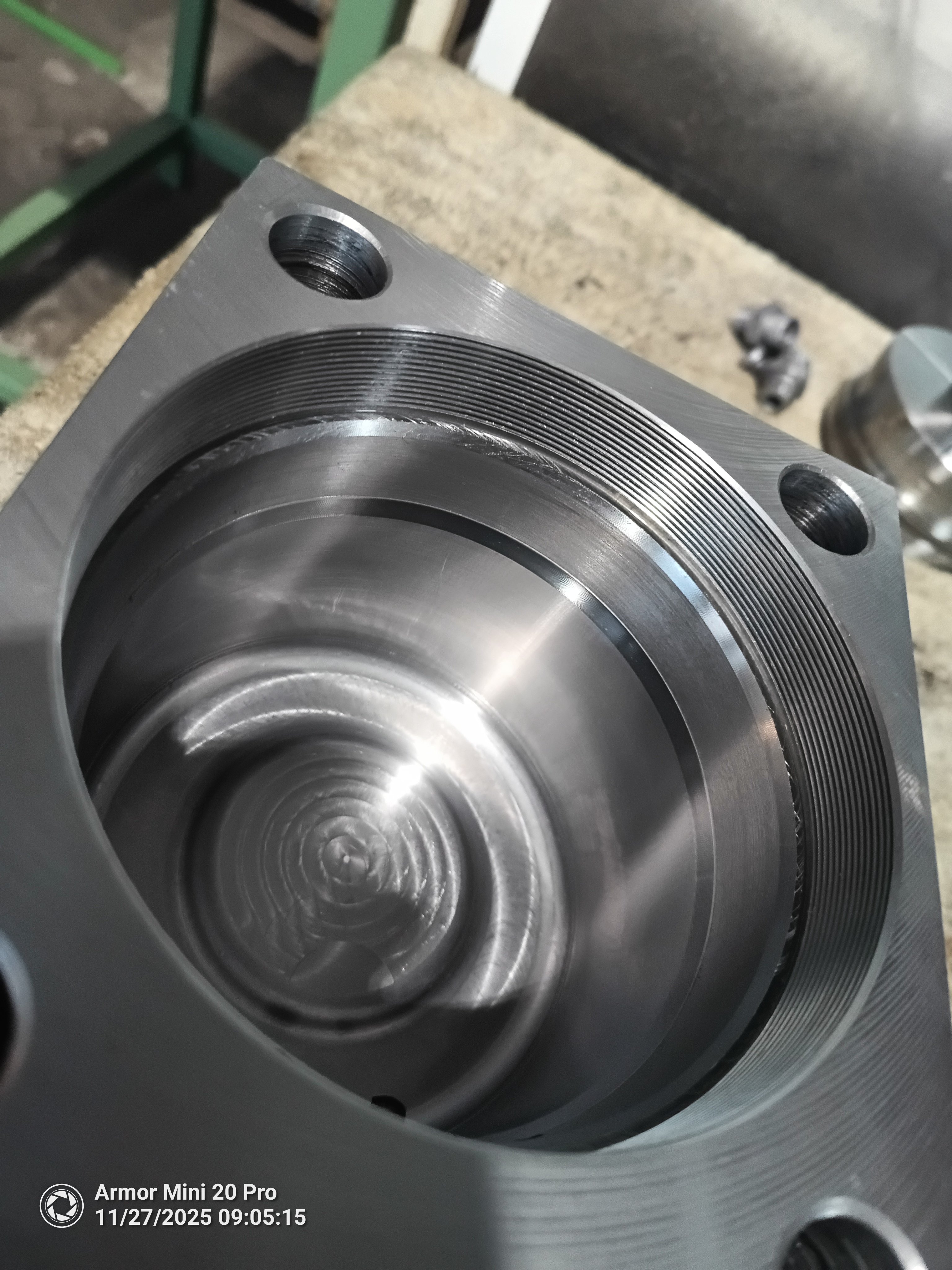

Příspěvek 28. 11. 2025, 8:38
Vyrábali sme dva hydraulické valce, funkčná časť D124,8+/-0.01 brúsená pod Ra 0,4. Nakoľko všetko bolo excentrické, brusilo sa to na magnete.

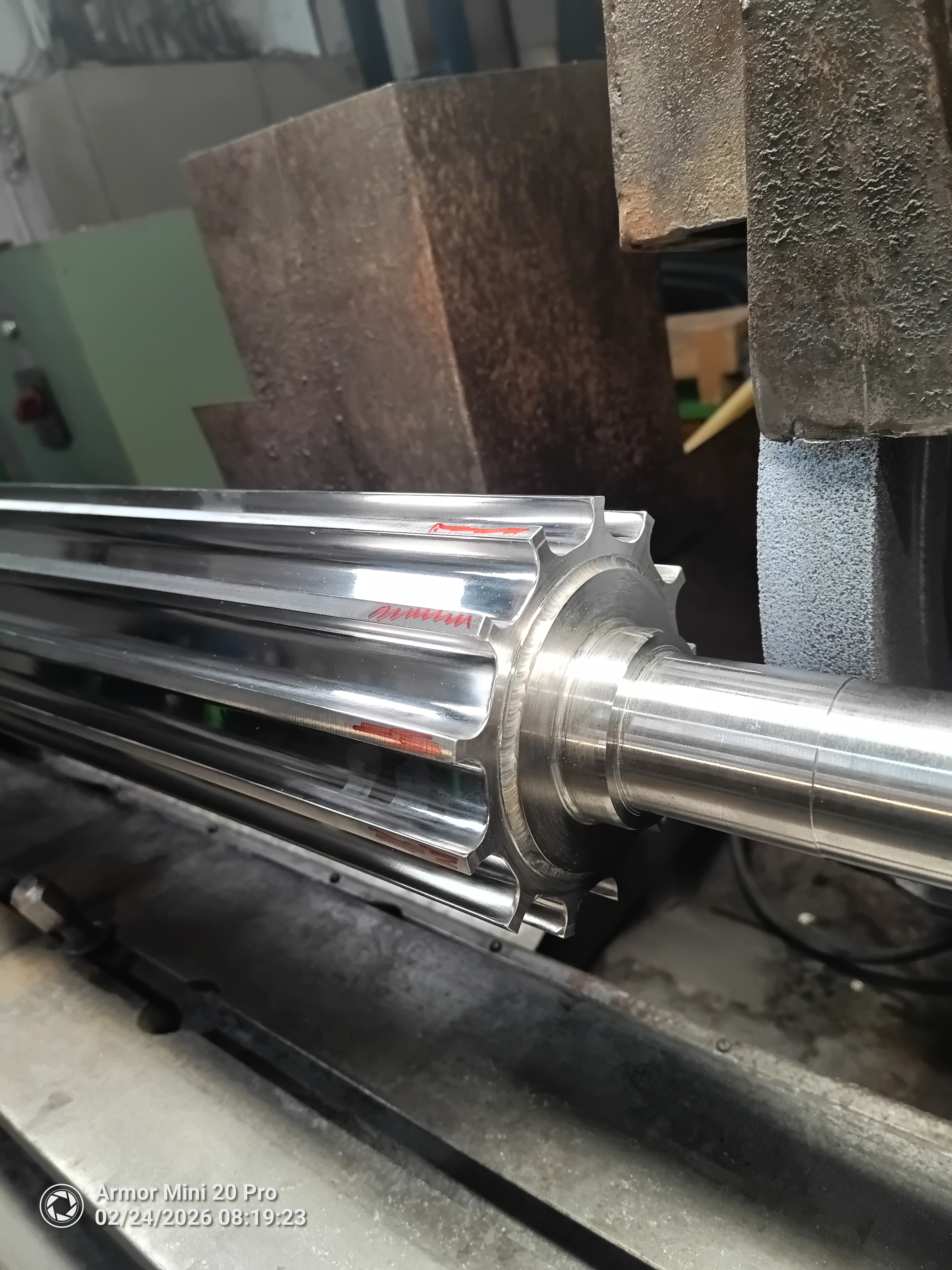

Příspěvek 24. 2. 2026, 5:56

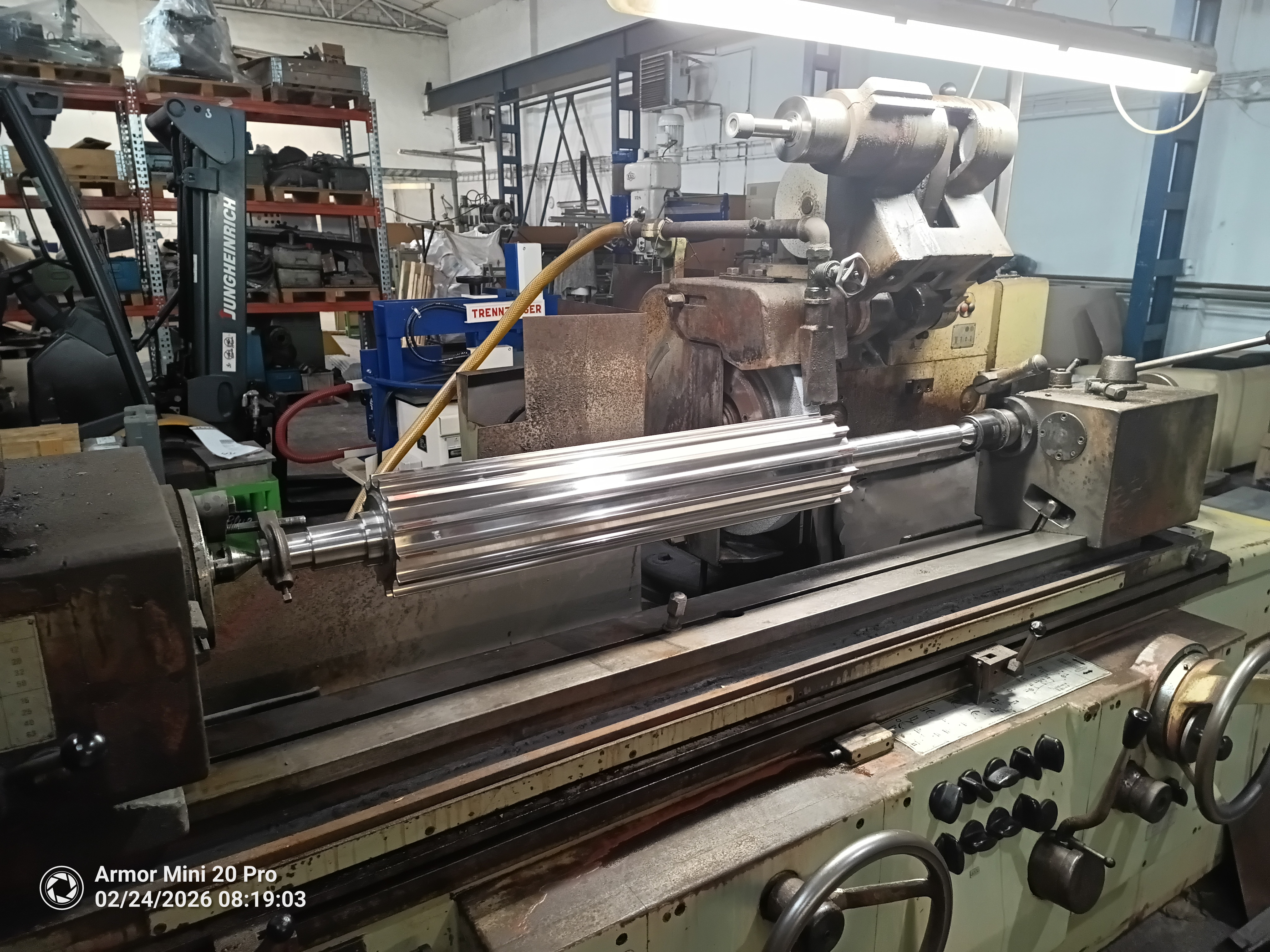

Dnes brúsenie podavacieho valca. Zvarenec z AISI 316, brusenych 7 priemerov, max priemer D160, dĺžka 1240mm. Na veľkom priemere D160 je 13 pozdlznych drazok, čiže meranie o niečo náročnejšie.
BalazKovo.sk
ovi-ivo
Příspěvky: 1337
Bydliště: kůsek od Hodonína
Příspěvek 24. 2. 2026, 6:11
Jak se měří ten velký průměr? Výška od průměru hřídele + výpočet ?

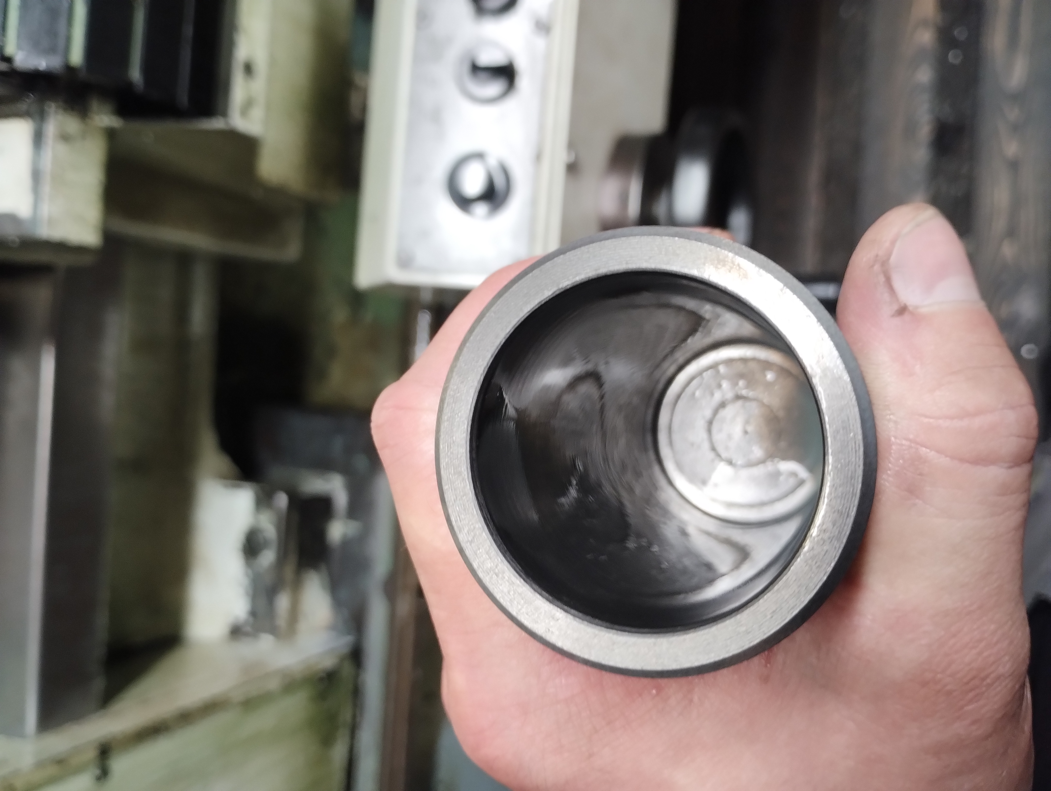

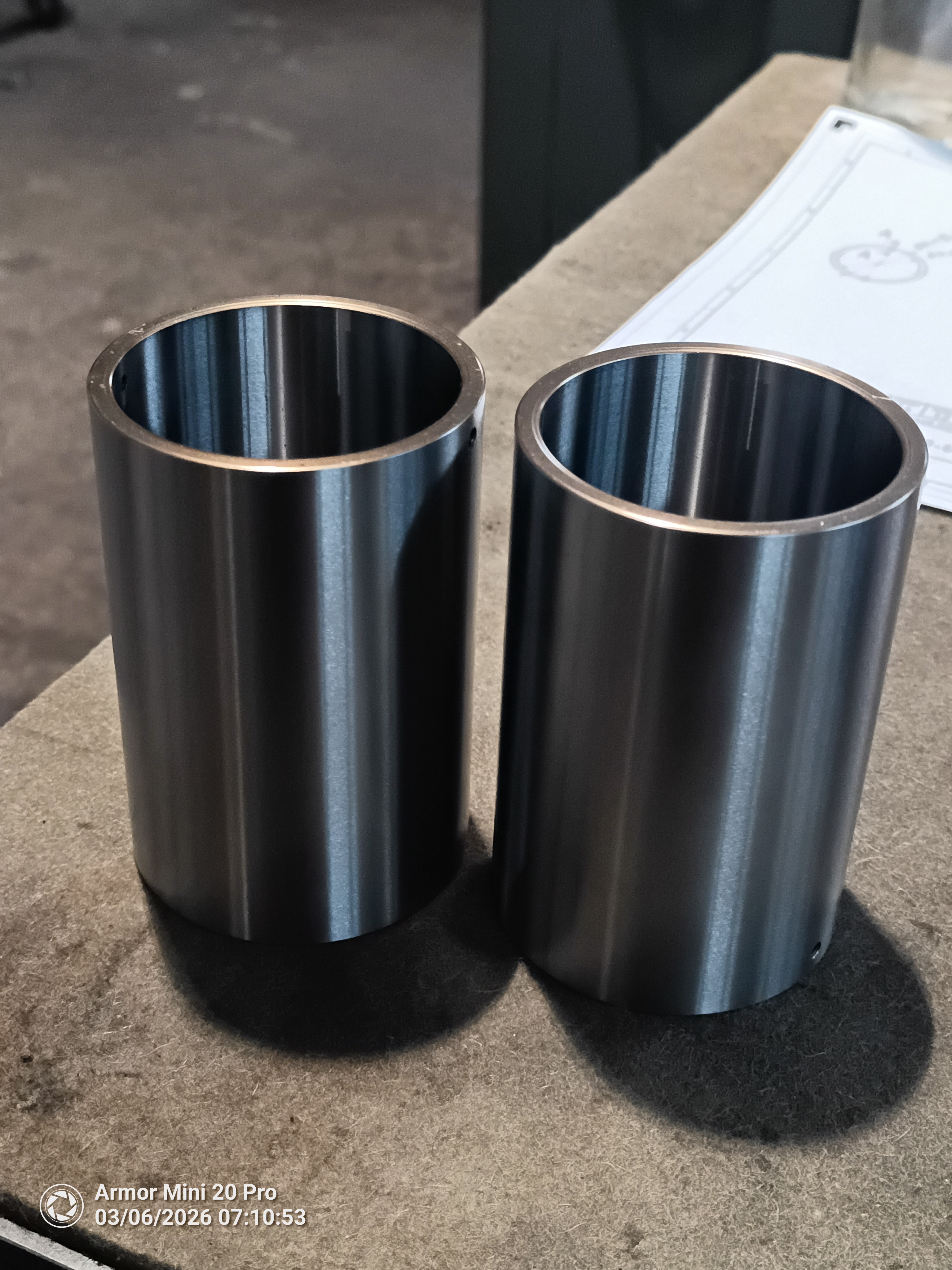

Příspěvek 6. 3. 2026, 5:38
Brúsenie puzdier z kalenej nerez, 70/80x120mm

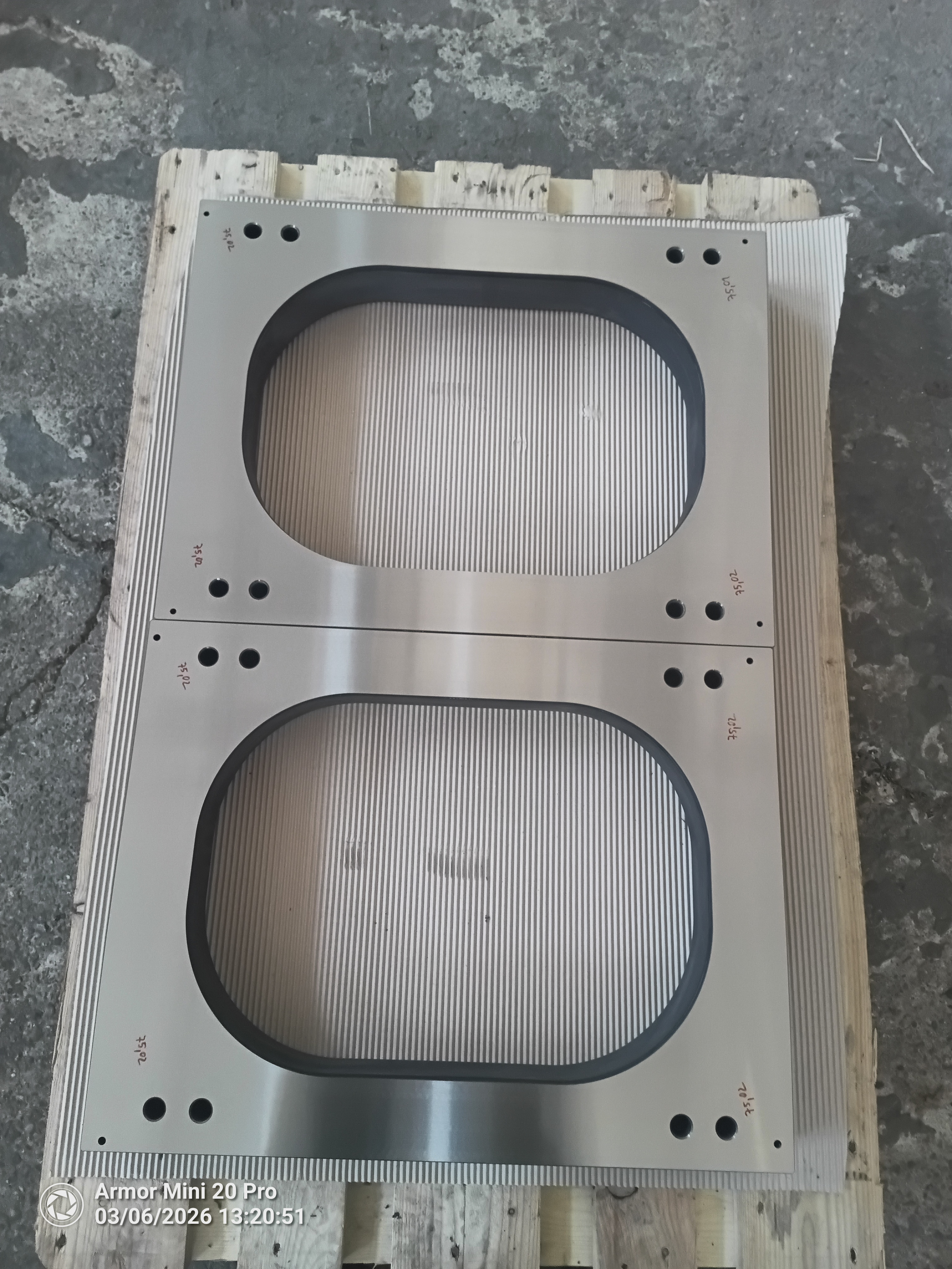

Příspěvek 24. 4. 2026, 11:04
Brúsenie striznic z tvrdokovu

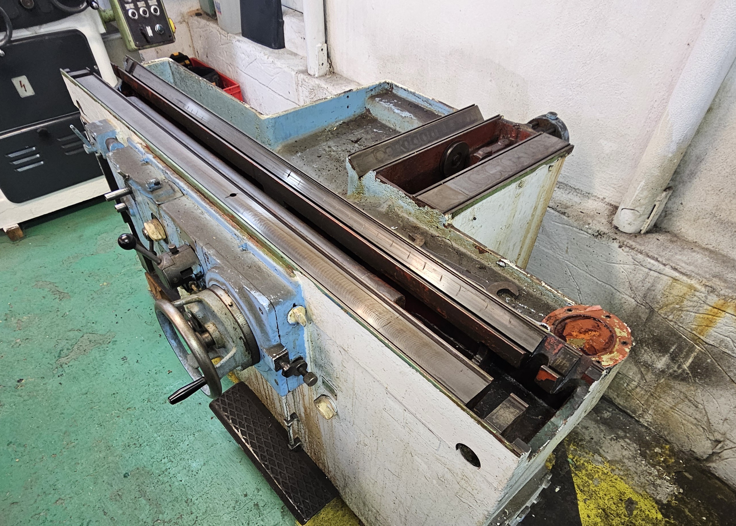

jergus.balaz - kdysi jsme se zde bavili o rovinné BRH 40 že je na hydrostatickém vedení. Vím že ti pod rukama prošlo mnoho brusek, neexistovaly i brusky na kulato které jsou na hydrostatickém vedení? nejlépe tosácké konstrukce (nebo jiné dobře sehnatelné) co třeba taková bua25? ta je technikou přecpaná, nemá hydrostatické vedení? Dost zákazníků mě tlačí do přestavby brusky na kulato na CNC (výroba vaček, klik a pod.) Zatím jen na teoretické rovině ale jako základ bych viděl mašinu na hydrostatickém vedení.
jergus.balaz
Příspěvky: 1800
Příspěvek 30. 4. 2026, 7:38
Meki píše: ↑29. 4. 2026, 8:39 kdysi jsme se zde bavili o rovinné BRH 40
BRH40 má na hydrostate len zvislé a priečne vedenie, pozdĺžne je nízko tlakové. Ďalšia velkostna rada už bola BRP80, tam je zvisle a priečne vedenie na linearoch, pozdĺžne je mazané impulzne tlakovo.
Na plocho boli takto riešené ešte niektoré Tripety.
Na guľato som sa stretol vždy len s mazanim cez kladky, pretože na bruskach na guľato nie je taká dynamika stola. Avšak priznám sa, veľké brúsky na guľato som nevidel rozobraté (točný rozmer D600x3000 napr).
Najideálnejšie na prestavbu by asi boli rady ako BUA a BHU, kde je priečne vedenie valive - guličky / valčeky.

Díky za info, ono se to špatně dohledává - konstrukce obráběcích strojů obecně - kolikrát vidím CNC a zajímalo by mě jestli lítá na válivém/kluzném, rozmístění součástí a provedení a pod. ale pod kryty nevidím a výrobce málokdy ukáže fotku obnaženého stroje. Někdy se poštěstí a zde na CNC foru se v tom někdo šťourá a zveřejní fotky nebo dokumentaci ale i tak je to zdlouhavé hledání a nejlepší je poptat se někoho znalého :)
D600x3000 už je na mě stejně moc, max 1 - 1,5m mezi hroty.
Studery které dokážou brousit nerotační tvary tak ty právě lítají na hydrostatice a asi bych se bál nacpat drahé CNC komponenty do stroje s vedením "nižší kategorie". Zkusím se ještě mrknout na zahraniční stroje.
