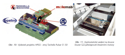

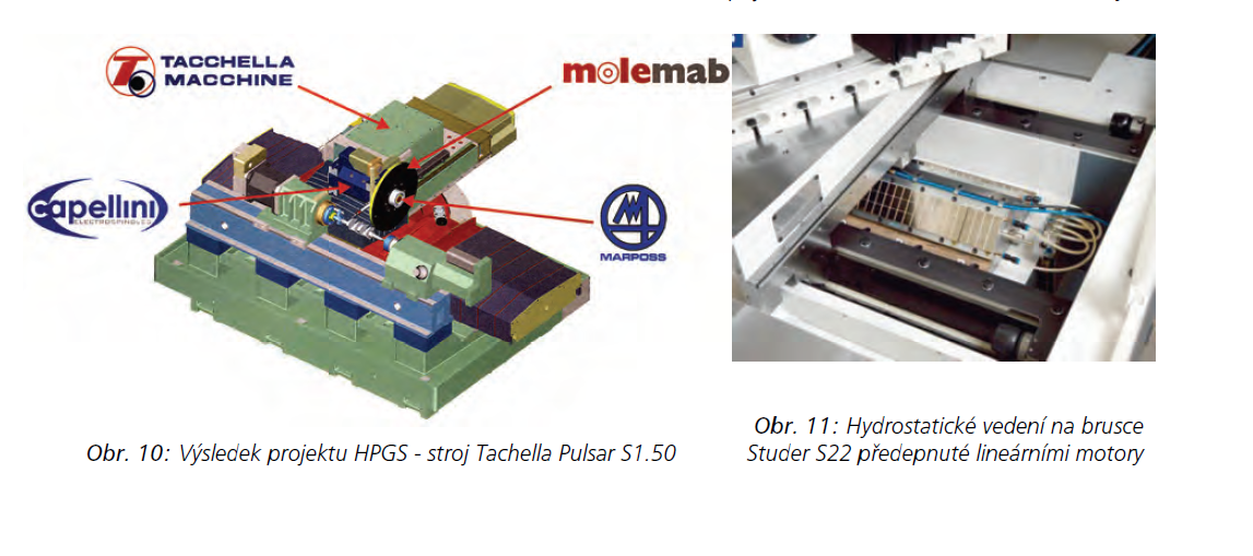

Ak by si z do vretenikoveho vedenia priviedol tlak olej aby to plavalo tak pridat kontra vedenie alebo
Ako vyzera odstrojeny studer s33 a generalka : youtu.be/4hSLVat9CAQ
Trochu ina konstrukcia hydrostat vedeni https://www.os.fme.vutbr.cz/StavbaAProv ... siciStroje
https://www.scribd.com/document/6572211 ... ng-Machine Je to dizertacka bruska ma pohybujuci sa vretenik. vsetko na hydrostate .. vykresovy navrh
