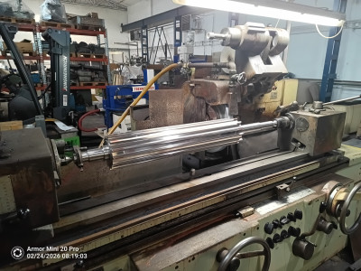

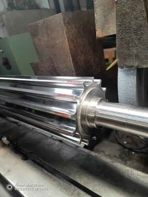

24. 2. 2026, 5:56
Dnes brúsenie podavacieho valca. Zvarenec z AISI 316, brusenych 7 priemerov, max priemer D160, dĺžka 1240mm. Na veľkom priemere D160 je 13 pozdlznych drazok, čiže meranie o niečo náročnejšie.

Jak se měří ten velký průměr? Výška od průměru hřídele + výpočet ?

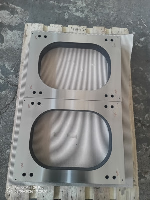

6. 3. 2026, 5:38
Brúsenie puzdier z kalenej nerez, 70/80x120mm

jergus.balaz
Příspěvky: 1751
6. 3. 2026, 5:39
Brúsenie ohybnic, K110, 60HRc
