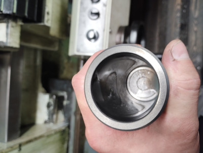

Vyrábali sme dva hydraulické valce, funkčná časť D124,8+/-0.01 brúsená pod Ra 0,4. Nakoľko všetko bolo excentrické, brusilo sa to na magnete.

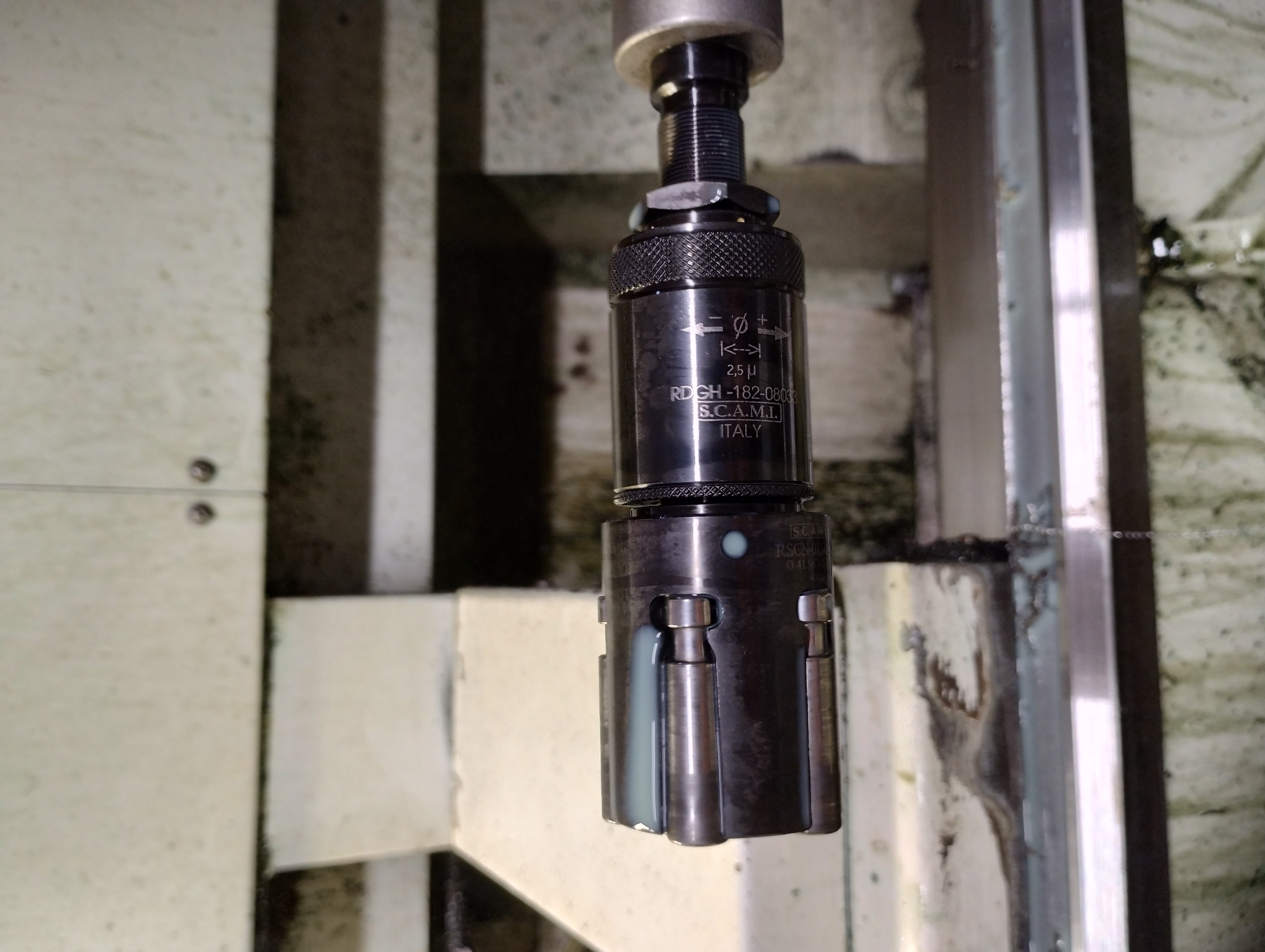

Brúsenie puzdier z kalenej nerez, 70/80x120mm

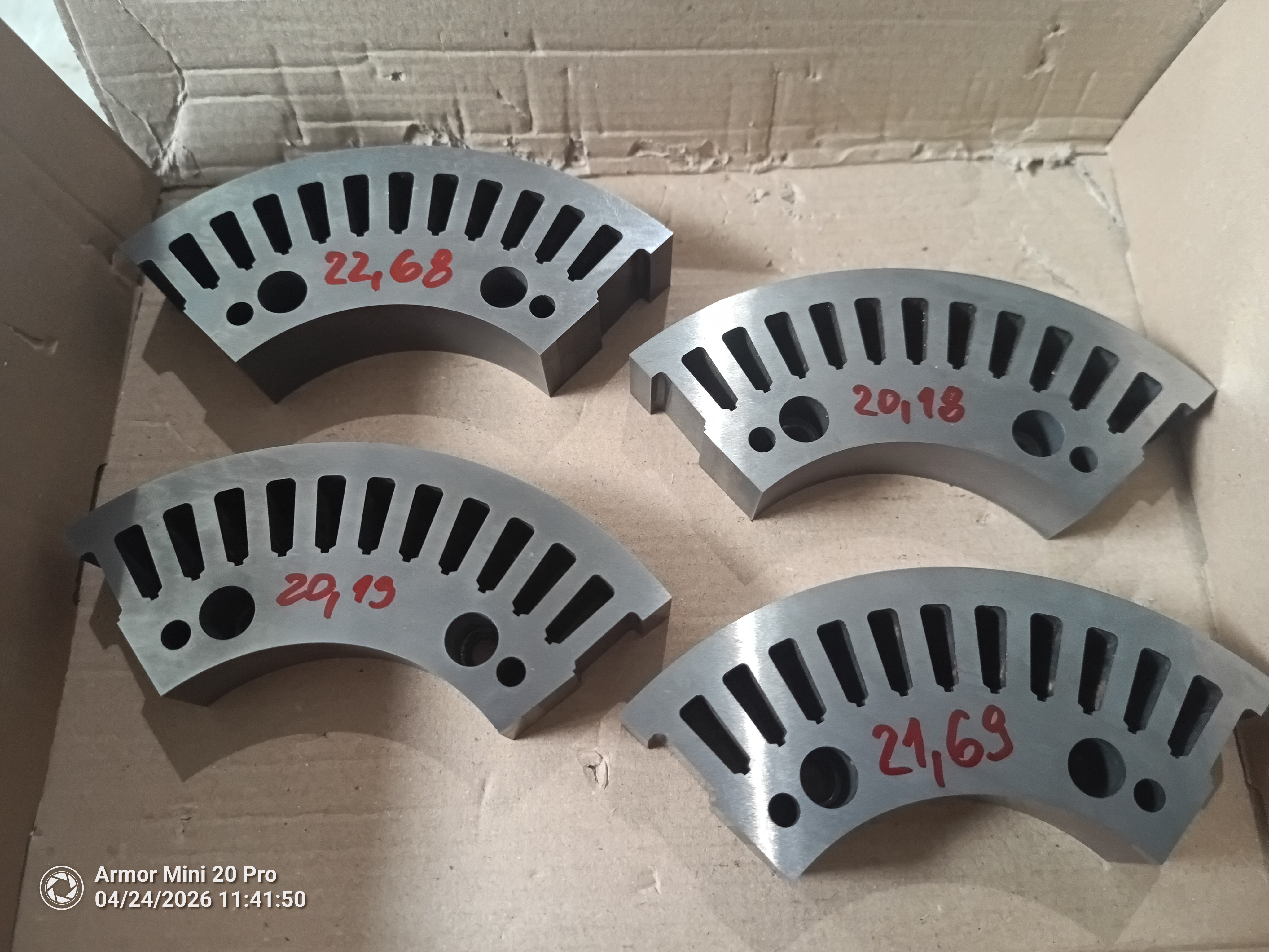

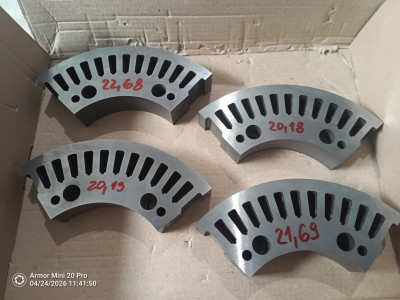

Brúsenie striznic z tvrdokovu
BalazKovo.sk
Meki
Příspěvky: 645
Bydliště: Trojanovice
29. 4. 2026, 8:39
Krásné kousky.
