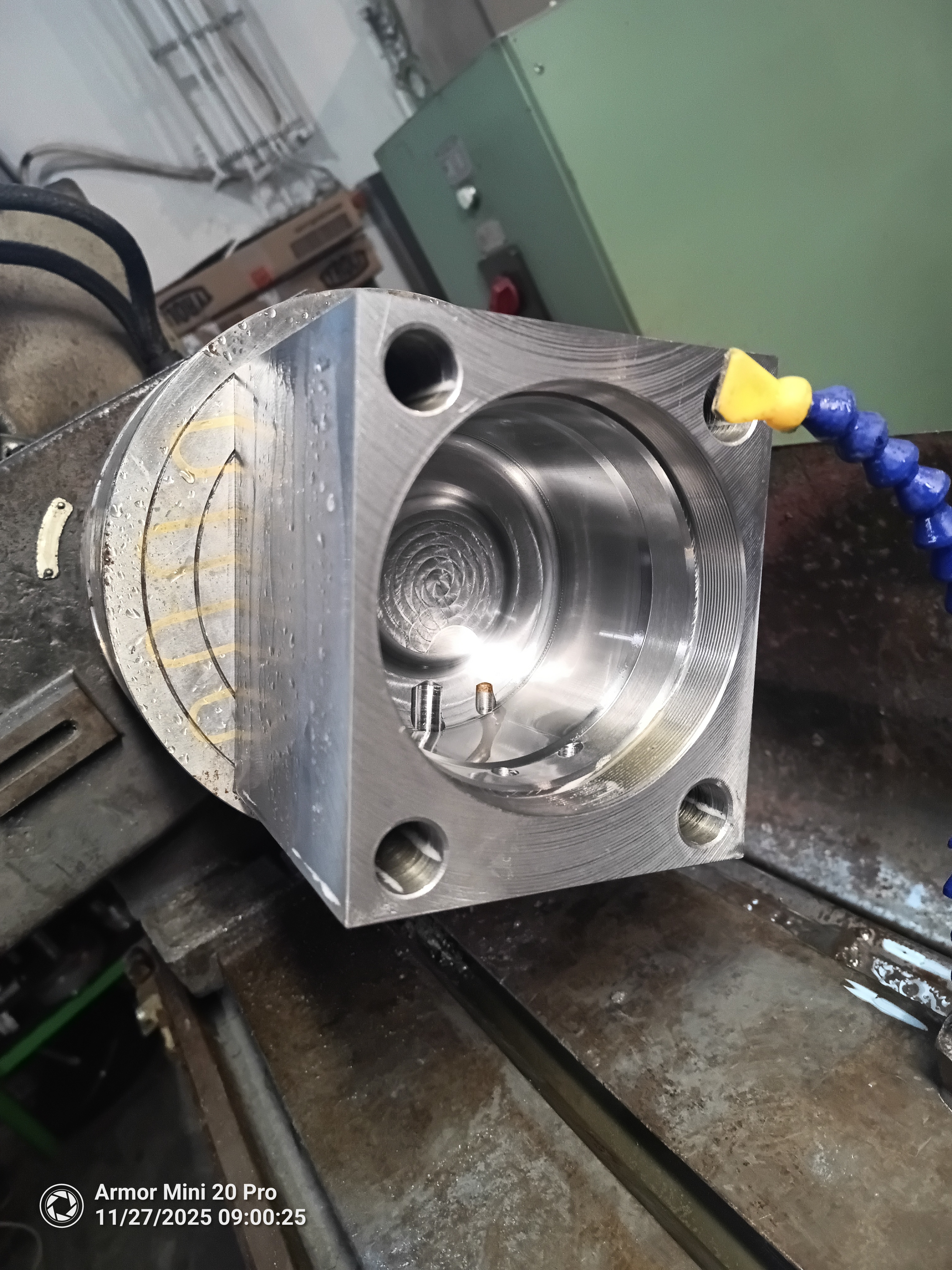

jergus.balaz
Příspěvky: 1744
28. 11. 2025, 8:38
Vyrábali sme dva hydraulické valce, funkčná časť D124,8+/-0.01 brúsená pod Ra 0,4. Nakoľko všetko bolo excentrické, brusilo sa to na magnete.
