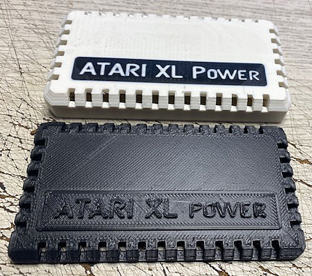

Dost se teď věnuju starým Atárkům. Až na jednu 800XL už jsou všechny opravené. Z 5 zdrojů fungují jenom dva a i ty mají zvlnění jako hrom. Koupil jsem tedy docela kvalitní náhradu 5V/4A, čína ale má to českej certifikát jak shodu tak EMC. Aby to bylo hezké, tak jsem k tomu vytisknul i nějaké "retro" krabičky. Obojí je ABS, černá je tisk 0,6mm tryskou vrstna 0,25mm a bílá je dvouextruderový tisk 0,4mm tryska a 0,2mm vrstva. Ten černej vsazenej panel bude v originále hnědej. Tisk je bez jakýchkoliv úprav.

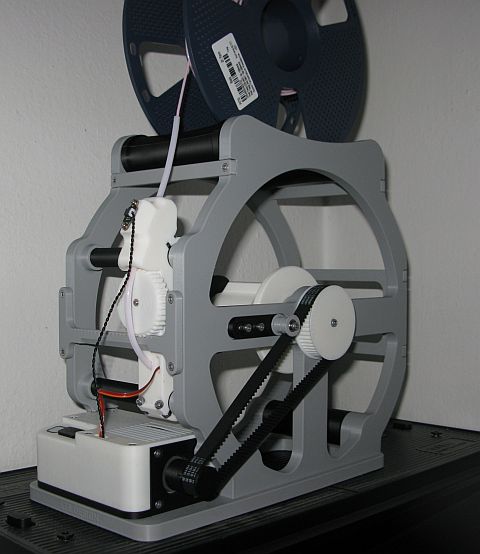

Jsem odolával ale nakonec jsem si vytisknul převíječku filamentů LTS
Odkaz: https://3dgo.app/models/makerworld/2301596
Je to vše vytištěno z PLA Basic.
Hlídá si filament (senzor), když dojde filament, ukončí převíjení.
Lze kalibrovat servo - nastavit boční úhel(dotyk) levá/pravá strana cívky + rychlost převíjení.
LED dioda - zelená/modrá řídí spuštění motoru NEMA 17
Ventilátor chlazení lze taky nastavit.
Desku jsem si radši koupil, než bych to vše programoval.
Funguje super.
