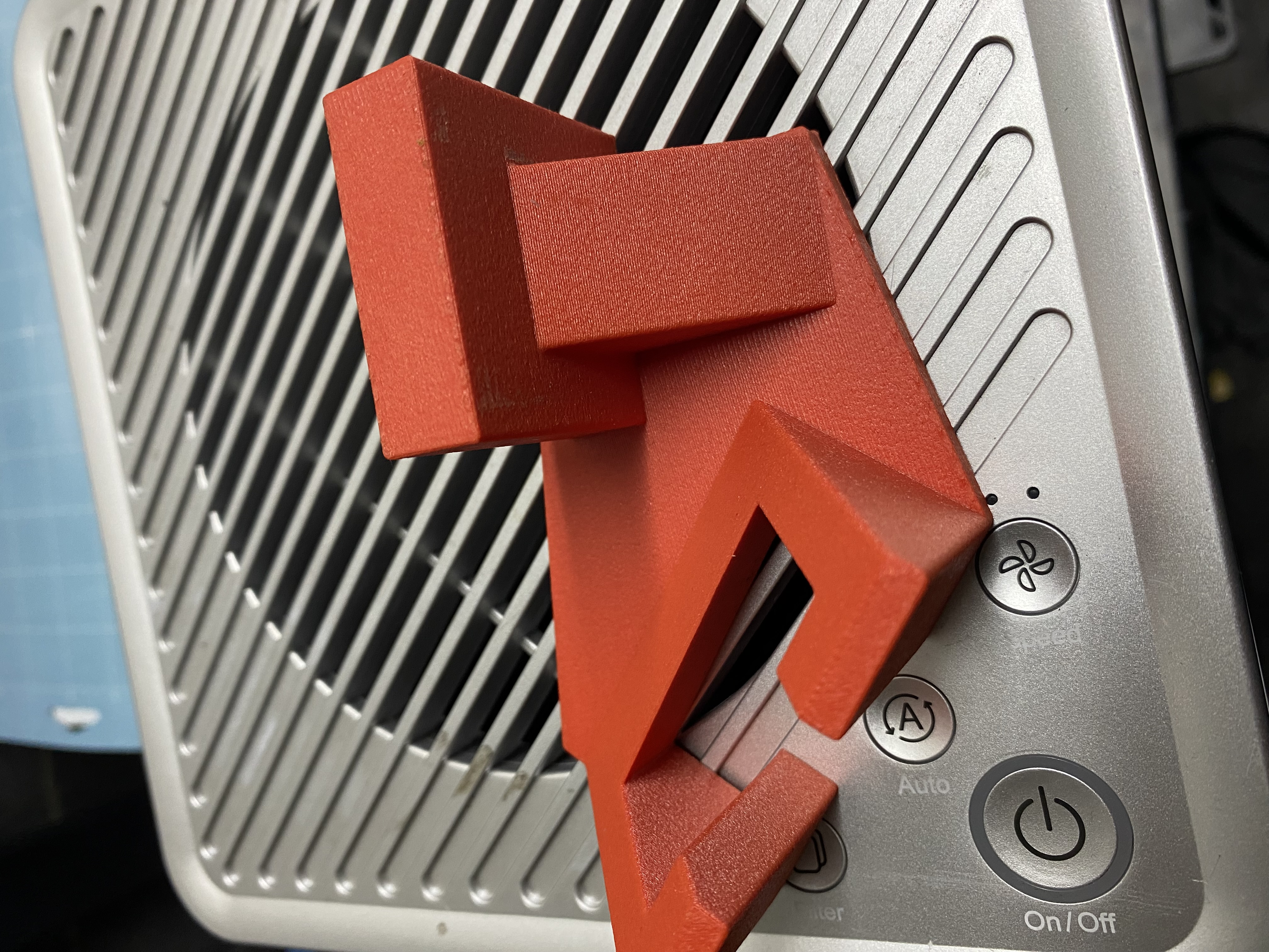

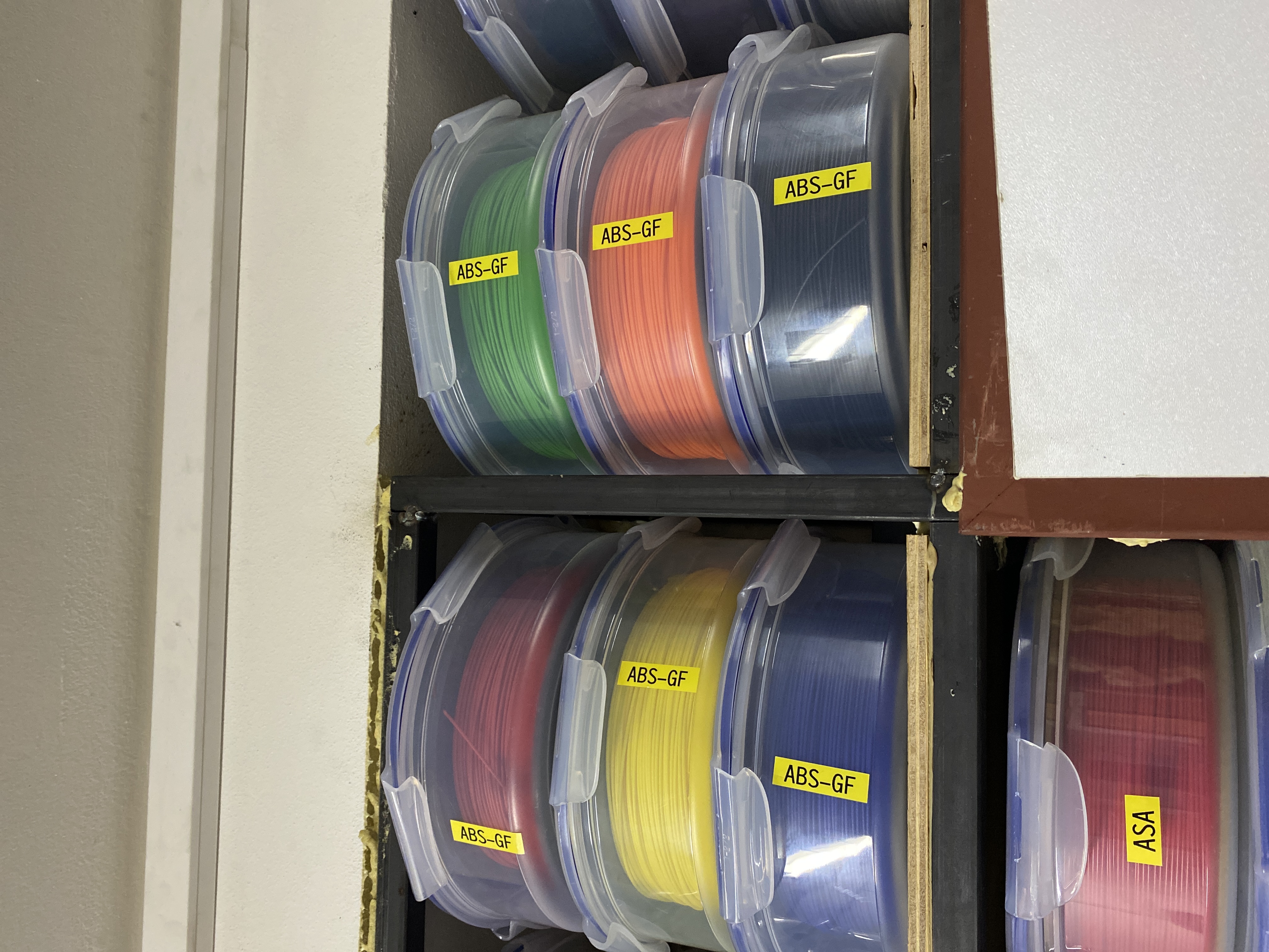

Máte někdo zkušenost s ABS-GF nebo ASA-GF (glass fiber)? Spatnou/dobrou.
Láká mě venkovní odolnost ASA/ABS, menší deformace při tisku (údajně díky přítomnosti GF), větší tuhost (díky GF) a hlavně předpokládaná lepitelnost (díky ABS/ASA).
Ta lepitelnost je největší lákadlo...
Řešit spojování sroubky/vrutiky mne už moc nebaví... nutnost s tím počítat při návrhu modelu...
Díky za případné info.

všeobecně ty plněný filamenty at sklem nebo karbonem se tisknou celkem dobře , teda chce to trysku 0,4 a výš , jdou tím tisknout i menší díly z abs protože se tak nematlá , dělá to takový ostřejší hrubší povrch ,ale zas nejsou tolik znát jednotlivé vrstvy , tvrdost je lepší vrstvy drží dobře ,
Mě se tedy neosvědšily nerezové ani kalené trysky , byl problém s teplotou takže radši častěji měním levné mosazné trysky , velice dobře se mi tiskne ColorFabb XT-CF20. jo ještě doplním že ty výtisky jsou odost lehčí a většinou se musí ubrat na průtoku protože při tisku tak jakoby boptnají

Zapomněl jsem napsat, že už nejakou dobu tisknu z PETG-GF (TinMorry) , takže mám ocelovou (prý tvrzená) trysku 0.4, takové ty matné povrchy znám taky (moc pěkne, abych rekl) a ta plněná PETG skoro vůbec nestringuje oproti "echt" PETG.
Netisknu žádné ty picicundy/figurky, vesměs jen technické blbosti - z naprosté většiny vlastní adhoc navrhy - krabičky, držáky, šablony, oný bazmeky dle aktuální potřeby...
Jsem línej tu ocelovou měnit, tak je pořád nasazena a v mém hobby provozu rozdíl (vůči mosazné) nepozoruji.
Na ABS mi právě na drobotinach vadí taková ta matlavost (abych citoval packu) a obecně na všech mi vadí špatná lepitelnost - ta je u ABS výborná (lepím lepidlem na tvrdé plasty od Bison).
Když někdy výtisk destruuju, tak rupne obvykle jinde než ve slepu.
O té obrysove kompenzaci (Modros) jsem nevěděl, kouknu vo co go...
Tak zkusím...
Díky za info.
