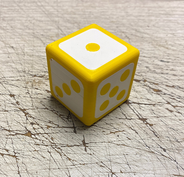

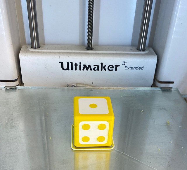

Dost se teď věnuji (tedy snažím se) dvoubarevnému tisku a to hlavně tedy návrh, tisk už je potom vcelku v pohodě.
Jak je vidět z obrázků, i ten tisk (soutisk) by chtěl doladit. Opravoval jsem jednu tiskovou hlavu a místo ní dal novou a budu muset znovu udělat tiskovou mapu. Jinak materiály jsou ABS, podložka 95°C + 3D lac a drží to perfektně. Model je složitější - jsou to vlastně modely dva které jsou ve sliceru vnořené do sebe. Aby to nebylo tak jednoduché, musí mít identickou prostorovou orientaci. Docela mi to přišlo složité na orientaci v prostoru modelů. Je mi jasné, že profík co sedí u kompu a tiskáren celé dny se ušklíbne, ale dědek hobík má radost. :mrgreen:
