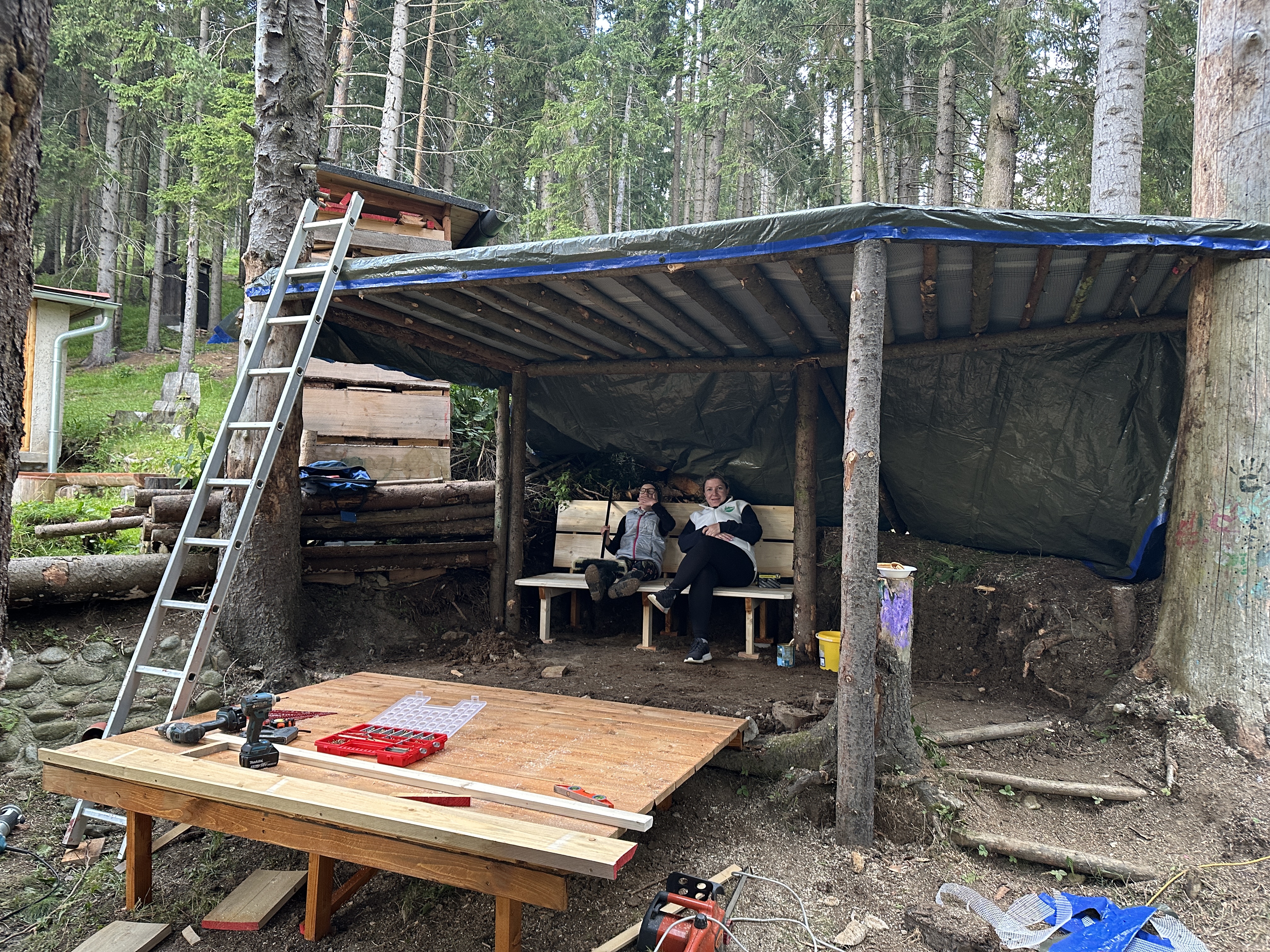

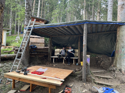

Lesný pristrešok pre deti s teraskou a lavicou na sedenie. Postavené medzi dvoma suchými stromami.
Konštrukcia z lesneho popadaného ale ešte zdravého “odpadu”. Krytina - vrstva perlinky (sklovlaknitá sietka) naspinkovaná na stropné trámy proti prehybaniu nasledných dvoch vrstiev PE zakryvacej plachty. Ta sietka zároveň nečakane výrazne obmedzuje vplyv vetra pri podfukovaní stropu.
Na fotke sú dve zvedavé susedky

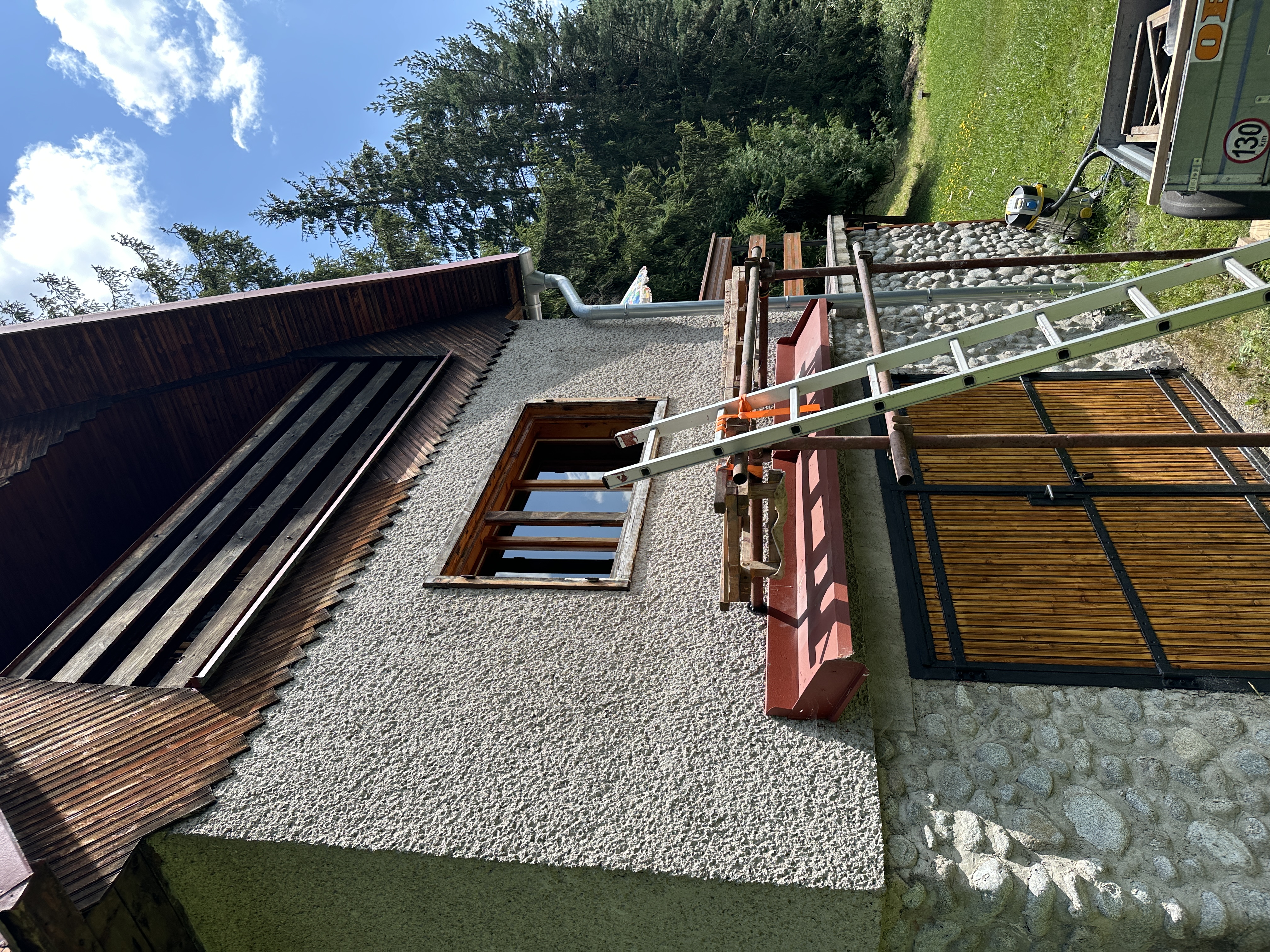

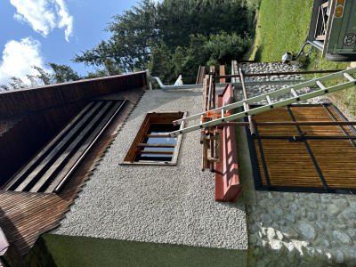

Renovacia predneho okna na chate. Pre tú malú striešku vychadzalo použitie bežnej konštrukcie lešenia dost komplikovane aby bol dobrý prístup ku ramu.
Osadil som dve 12mm zavitové tyče na chemickú kotvu do steny tak aby trčali 20mm. Na čelo rurky som navaril železnú zatku s 12mm maticou a vodorovne rurky 1m dlhé som na ne našruboval. Zbytok klasika lešenie. Drží to pevne a je to únosné. Dokonca sa konstrukcia vôbec nehýbe takže žiadne zavetrovanie netreba.

Môj názor- pekne si ten les zohyzdil, pripomína mi to architekturu istého nepravdovravného etnikashaolin píše: ↑25. 7. 2026, 8:45 Lesný pristrešok pre deti s teraskou a lavicou na sedenie. Postavené medzi dvoma suchými stromami.
Na fotke sú dve zvedavé susedky![]()
shaolin
- dezinfo trol
- Příspěvky: 1356
- Registrován: 11. 9. 2011, 7:17
Zaujímavý komplexný nazor. Vždy sa hovorievalo že v spoločnosti detí starší človek duševne omladne …
PS: Cieľová skupina je spokojná a mojim príspevkom som predstavil iba možnosti technickeho riešenia takejto stavby v kategorii advanced survival shelter, sme predsa na technickom fore

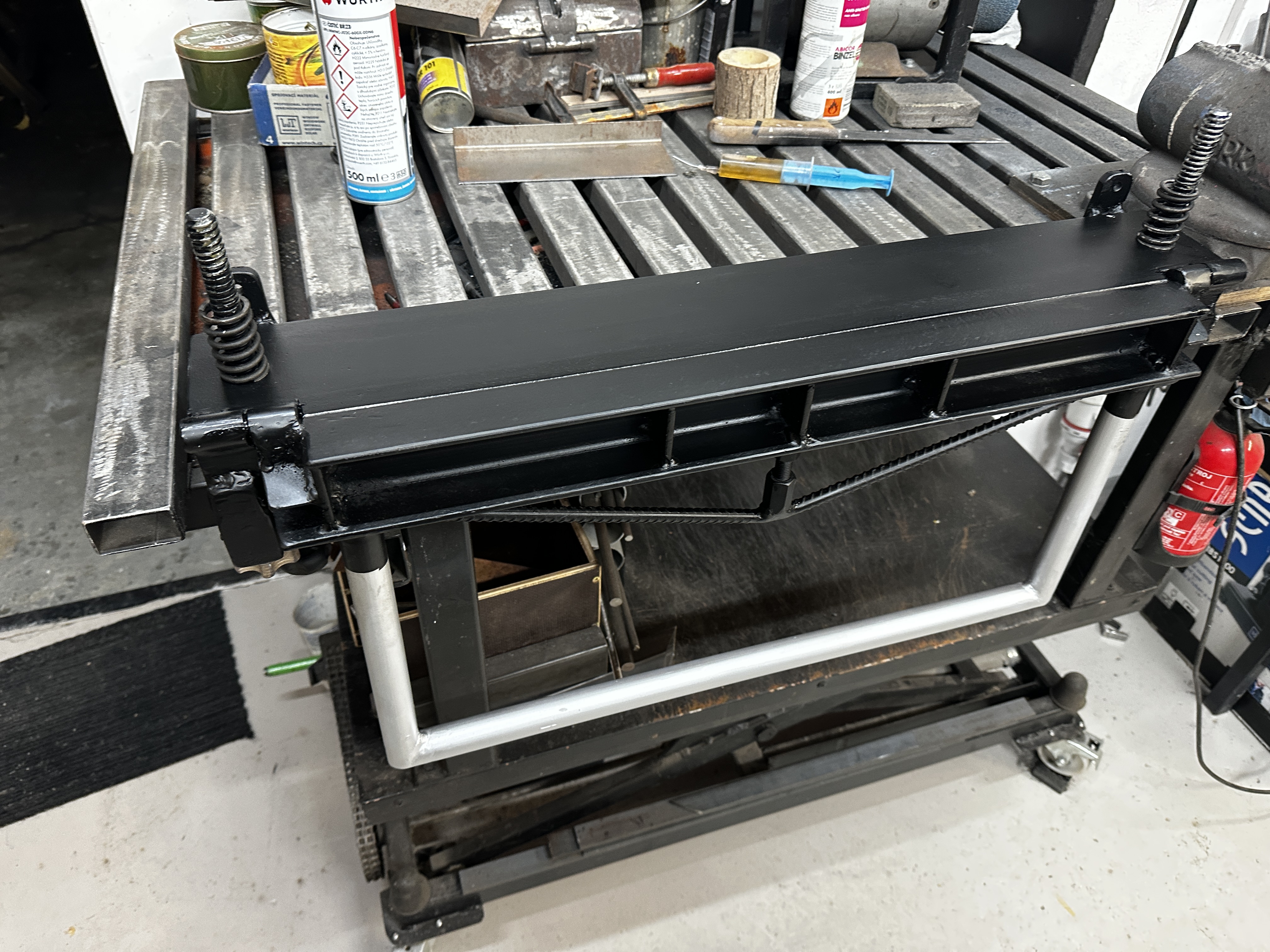

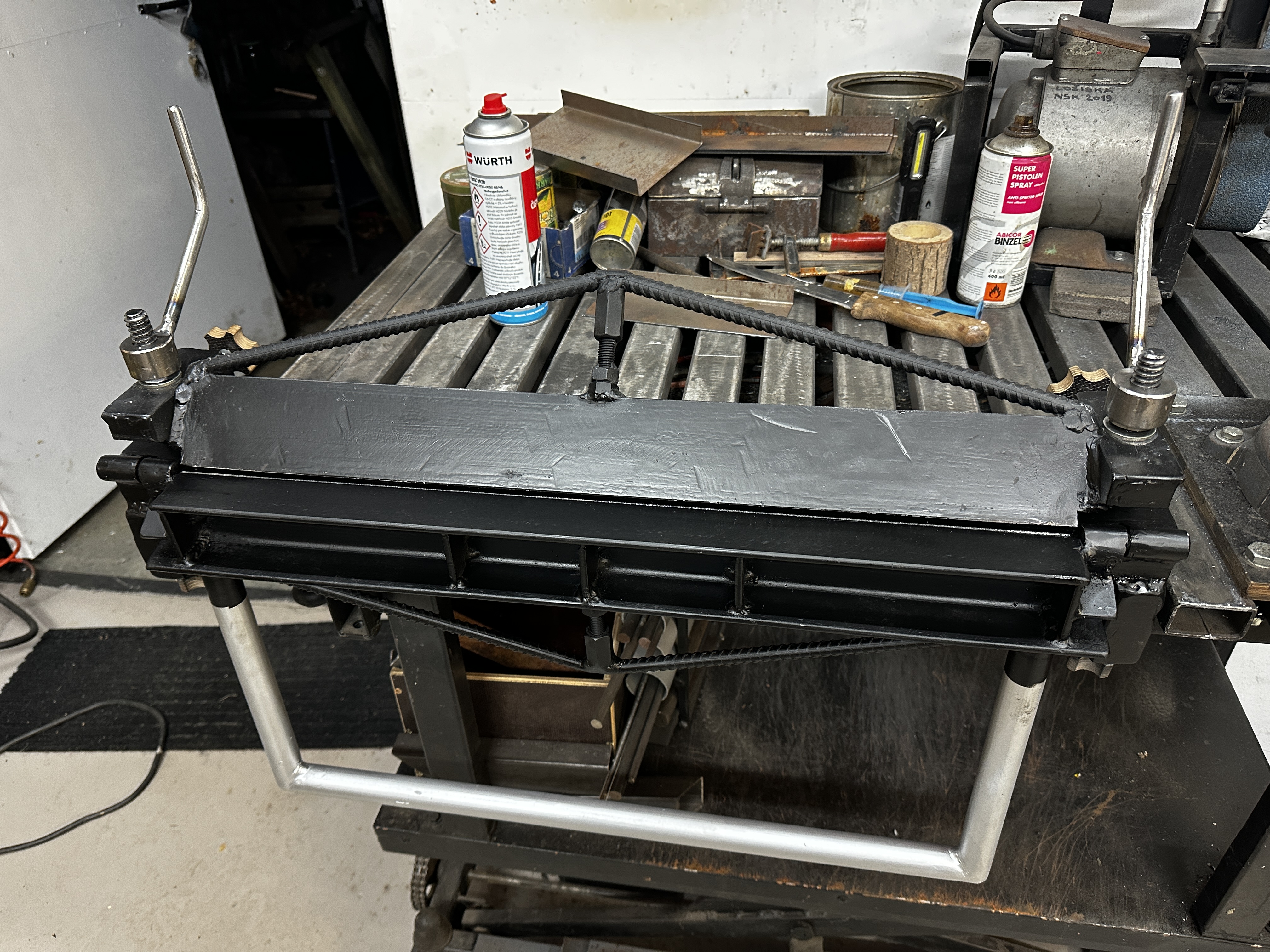

Odkladaný projekt ohýbačky plechu prisiel urgentne na rad kedže mojmu Sharanovi nejako prehnili prahy a hlavne zdvihacie body.
Potrebujem ohybat falce na pomiestnu opravu, takže zadanie - hrubka plechu do 1,5mm na šírku 610mm.
Konštrukcia je zlepenec viacerých projektov z internetu. Dotahovanie pritlaku zabezpečuje trapez 16mm s pružinovým nadvihovaním pri uvolnení, pritlačna lišta L70x70mm, zvnutra vystužená. Zaklad je U profil 100x50mm a ohybaci profil U 65x40mm. Silove predpetia zabezpečuju roxorove tiahla so stredovymi rozpernymi nastavitelnými šrubami M12.
Konstrukcia je pripojitelná ku zvaraciemu stolu integrovanými spodnymi svorkami. Da sa pripojit aj zboku aby nevadila pri zvaraní.
Skúška dopadla super, plech 1,0mm pekne rovnomerne ohnutý na celej širke 600mm.
