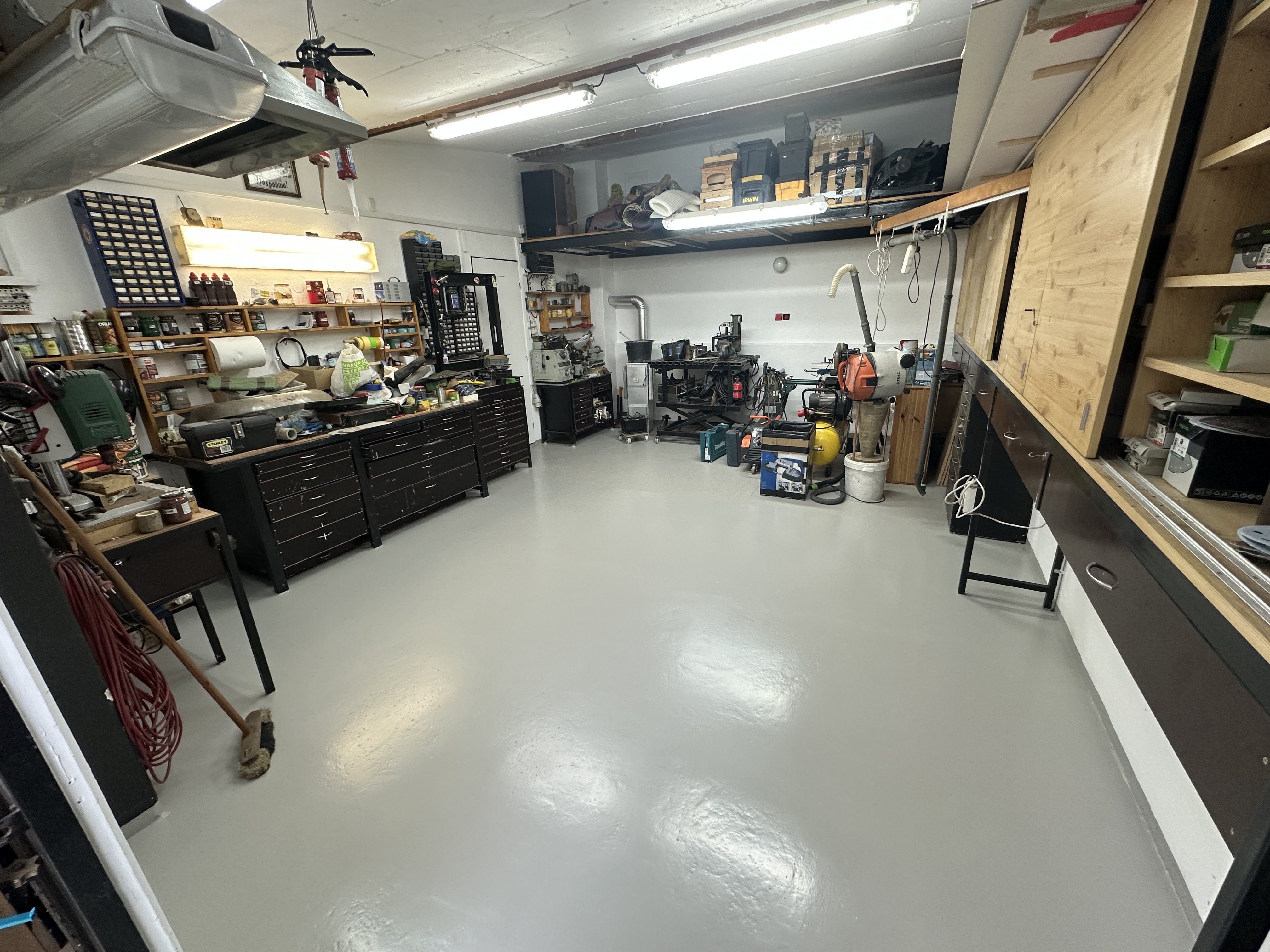

Tak prisiel čas sa rozlúčit so skeletom auta čo mi sedel v garáži dlhé roky. Naviac kopec dielov k tomu čo som mal mi uvolnil veľa regálov v sklade.
Niekedy sa musí človek zbavit starých vecí aby bol priestor na nové.
Získal som spet cca 8m2 garáže, prebrúsil celú podlahu a znovu ju natrel. Dost sa mi osvedčila farba Flortred od Johnstons vo farbe Princess grey tak som ju tam dal znovu. Za tú cenu na domáce použitie je super.
