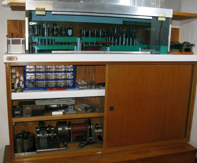

Stará skříňka po dědovi .... já věděl proč jsem jí nevyhodil a nyní našla své místo u frézky.
Syslil jsem kousky zelené a bílé umělé hmoty, co jsem získal na srazech v HB a teď se mi moc moc hodily.
Není to profi provedení ale nástroje si v nich chrochtají blahem :lol: :lol: :lol:
Plastový kryt drží nahoře i dole magnety - to aby se tam neprášilo :D

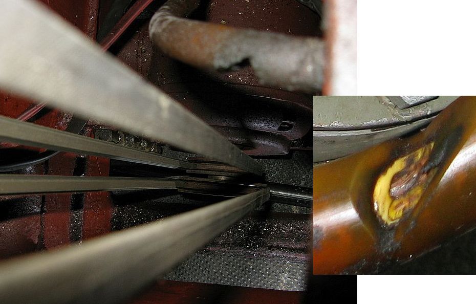

Ještě že jsem zauvažoval vyměnit světlo a zkontrolovat u něj 220V.
Když jsem odmontoval destičku (pravděpodobně pro kontrolu řemenů) na které je držák světla, tak jsem se zhrozil.
Řemeny volné a hlavně vydřely v kabelu co napájí čerpadlo docela velký "zub" a odhalily dva kabely.
Zatím jsem frézku nepoužíval ale bylo to o fous s průserem.
Viz foto.
Jo a vůle řemenů jde ještě vzhledem k napínáku nastavit, tak nemusím řešit nové.
Jsou v dobrém stavu.
Tímto i moc děkuji "Elbartovi" za nabídku ale nebude to zatím potřeba.
2mstreicher:
- dělený řemen jsem měl na starém soustruhu MyFord, tam byla menší kola než u frézky, tak by to asi šlo bez problému nahradit.

Podobně hrozné kabely jsem vevnitř taky našel, tak to byl asi standard. Pokud si vzpomínám, posouval jsem jeden kabel o kus vedle, aby neprocházel skrz bok rovnou do klíňáku.

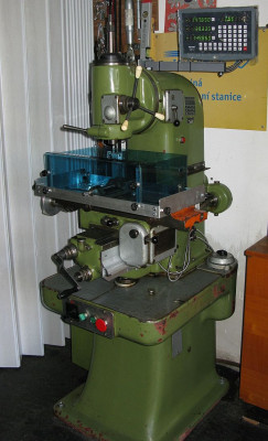

Dnes jsem dokončil montáž DRO + krytů.
Kryt (modrý) jde vyndat, otázka 1 minuty (4 šrouby M6) a je pryč.
Kryt lze posouvat.
Celý kryt (hliníkový spodní díl) drží na 8-mi šroubů M6 a taky je dole během 1-2 minut.
Nechci uklízet po celé dílně - protože tam mám FVE, tak i ta čistota je pro mne přednější :D
