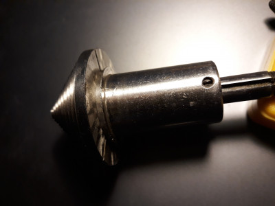

jaký má být správně tvar pro opěrný kužel stupňovité kleštiny Mn811? V manuálu je 40° pro kleštinu. Kolik je ten protikus? Když to dotahuji, tak se kleština zakousne a nerozevírá se.

Ahoj večer ti to zmerim, nevim jestli neklame fotka, mas na kuzelu videt nerovnosti, zkus ho jen prelestit, mohlo by to pomoct.
Příspěvky: 6028
27. 2. 2020, 7:08
Ahoj sel jsem pres dilnu, me to teda vychazi na 70° ne na 40. Meril jsem protikus, ne klestinu.

fobos07 píše: 27. 2. 2020, 5:59 Ahoj,
jaký má být správně tvar pro opěrný kužel stupňovité kleštiny Mn811? V manuálu je 40° pro kleštinu. Kolik je ten protikus? Když to dotahuji, tak se kleština zakousne a nerozevírá se.20200226_195543.jpg20200226_195627.jpg
Vrcholový úhel je 40° - teď změřeno na konkrétním kusu optickým úhloměrem.
Kleština má úhel stejný - alespoň v rámci rozeznatelnosti tušírkou.
A běhá to celkem na xxxxx - jako všechny tyhle socialistický stromečkový kleštiny z Lázní.
Pomoct se tomu dá (trochu) správným rozměrem toho O kroužku na té hlavě té tažné trubky (aby to unášelo při otvírání víc směrem ven).
