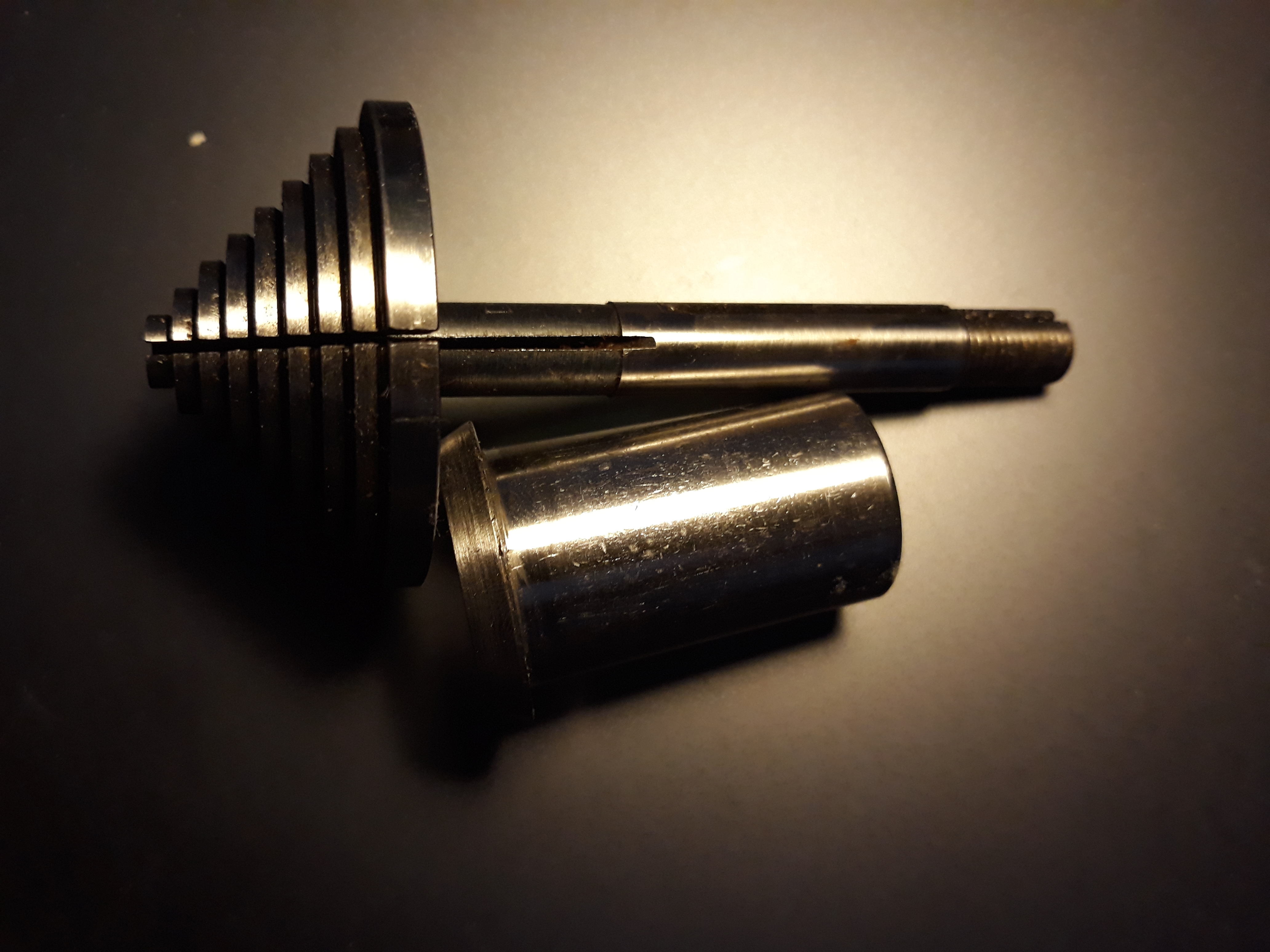

jaký má být správně tvar pro opěrný kužel stupňovité kleštiny Mn811? V manuálu je 40° pro kleštinu. Kolik je ten protikus? Když to dotahuji, tak se kleština zakousne a nerozevírá se.
Příspěvky: 6388
27. 2. 2020, 6:20
Ahoj večer ti to zmerim, nevim jestli neklame fotka, mas na kuzelu videt nerovnosti, zkus ho jen prelestit, mohlo by to pomoct.

Ahoj sel jsem pres dilnu, me to teda vychazi na 70° ne na 40. Meril jsem protikus, ne klestinu.

fobos07 píše: 27. 2. 2020, 5:59 Ahoj,
jaký má být správně tvar pro opěrný kužel stupňovité kleštiny Mn811? V manuálu je 40° pro kleštinu. Kolik je ten protikus? Když to dotahuji, tak se kleština zakousne a nerozevírá se.20200226_195543.jpg20200226_195627.jpg
Vrcholový úhel je 40° - teď změřeno na konkrétním kusu optickým úhloměrem.
Kleština má úhel stejný - alespoň v rámci rozeznatelnosti tušírkou.
A běhá to celkem na xxxxx - jako všechny tyhle socialistický stromečkový kleštiny z Lázní.
Pomoct se tomu dá (trochu) správným rozměrem toho O kroužku na té hlavě té tažné trubky (aby to unášelo při otvírání víc směrem ven).
