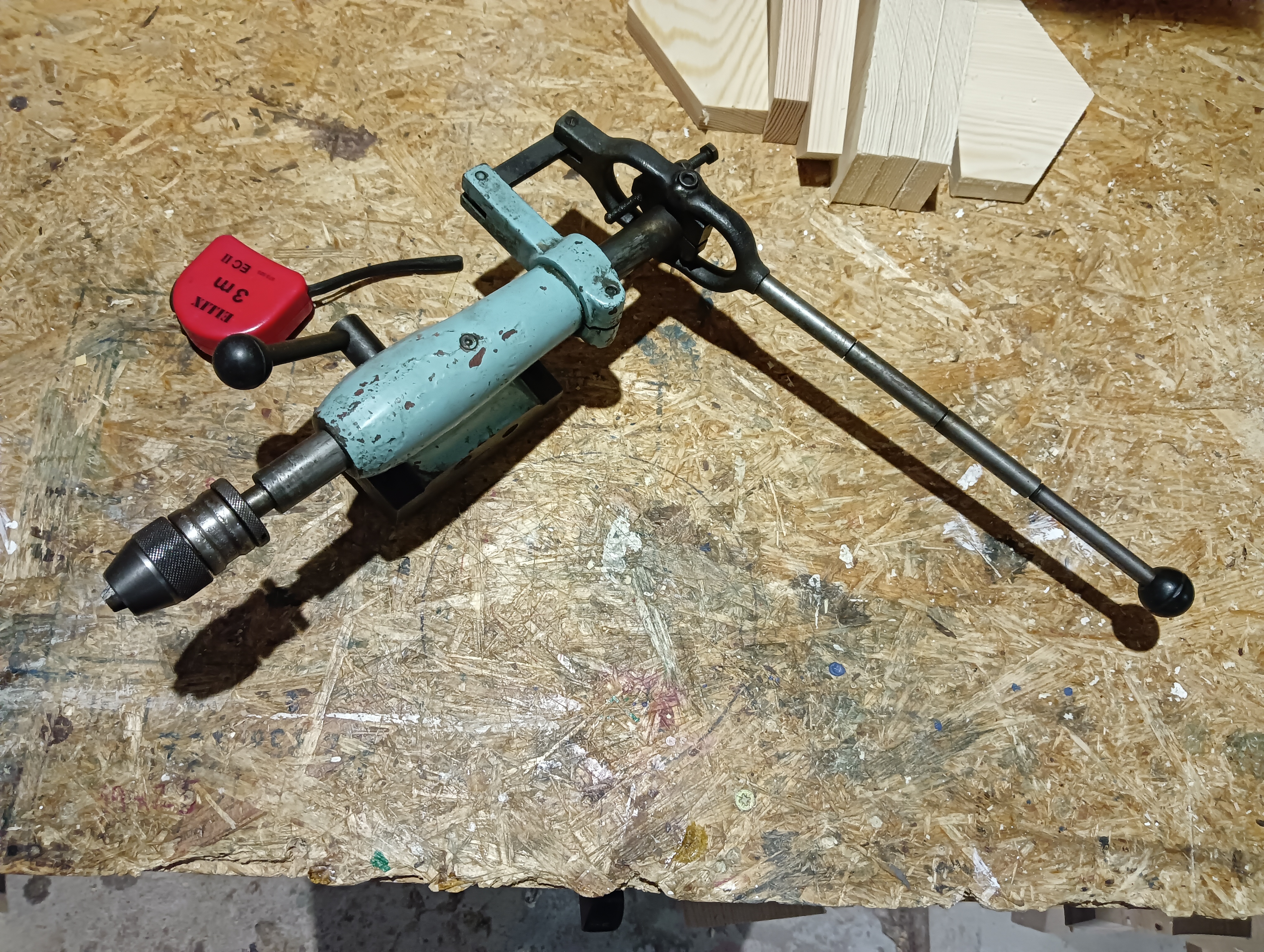

Zdravím Vás mistři, nevěděl by někdo, k čemu slouží zařízení na fotografii ?
... (Bylo součástí MN 80)
Díky
Vašek R.
mstreicher
Příspěvky: 853
Bydliště: Zichovec
14. 10. 2024, 8:42
Pákový koník. Například na opakovaně vrtání

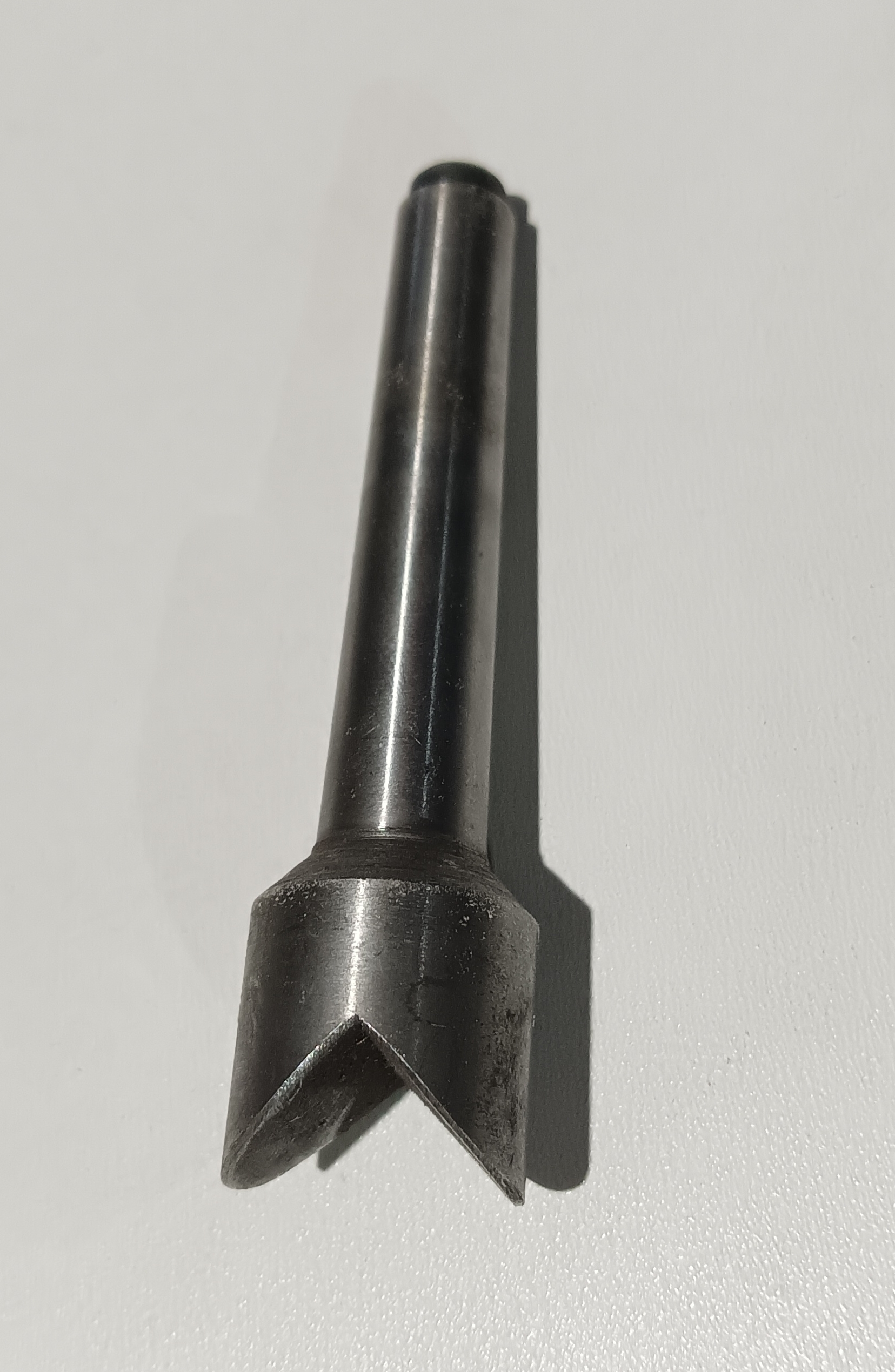

Zdravím Vás mistři, k čemu se používá toto, co to je? (viz. foto).
Děkuji Vám za odpověď
Příspěvky: 3778
15. 10. 2024, 8:29
To je vložka do koníka na centrické priečne vŕtanie guľatín. Ak máš toho záhadného príslušenstva viac, daj to na jednu fotku, nebude s toho príspevok na 4 strany.

zverodoktor píše: 15. 10. 2024, 8:29 To je vložka do koníka na centrické priečne vŕtanie guľatín. Ak máš toho záhadného príslušenstva viac, daj to na jednu fotku, nebude s toho príspevok na 4 strany.
Děkuji za vysvětlení. Toho záhadného zařízení nemám více. Na soustruhu zvládám základní úkony se základním příslušenstvím, které znám (učil jsem se před 30 lety na obráběcích strojích), teď jsem si pořídil MN 80 a výše dotazované bylo u soustruhu, nevěděl jsem k čemu slouží.
