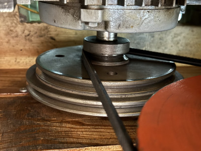

Nemáte někdo tuhle řemenici na motor MN80A/N s dírou 24mm?
Obrázek

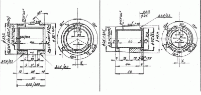

Ahoj, nemá někdo prosím výkres ložisek vřetena MN80 ?
Nebo alespoň ten uhel toho ložiska.
Děkuju
almac
Příspěvky: 730
Bydliště: Liberec
28. 5. 2025, 11:31
zdroj: manuál soustruhu MN 80 A
SN 20, SM 16 B, FN 25
Kvako1
Příspěvky: 1681
Registrován: 5. 4. 2011, 7:29
Bydliště: Praha, Čadca
28. 5. 2025, 12:03
almac píše: 28. 5. 2025, 11:31 MN 80 A ložiska vřetenová.gif
moc děkuju, fakt moooc
