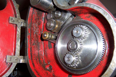

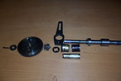

ty planetky s tím ale netočí, oni se po tom kole, co je pevně spojené s hřídelí jen odvalují a redukce vzniká tím nepoměrem jednoho zubu vůči planetkám, mělo by být jedno v které části dojde k tomu "nepoměru" :wink: , starý typ s přepínáním, jak o něm psal Sancho vypadá takhle

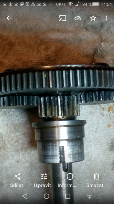

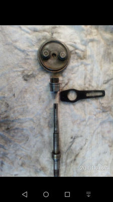

U mého stroje rozsyp vypadá trošku jinak, také jsem si všimnul, že vnitřní planetky kola jsou trošku většího průměru takže při nasazení na to 20z kolo se strašně kříží. To by asi vyřešilo pouhé otočení těch planetek (vnější za vnitřní) a zvenčí dát to kolo 19z.
Už teď je mi jasné, že tato moje sestava asi originální není.
Nebo ještě sehnat to 19z kolečko z nového provedení a z toho, co mi zbude bych si zhotovil to 20z vnější kolo.
Jenom mi pořád nejde do hlavy jak to asi ten předchozí majitel myslel.
Děkuji moc zkusím jedno z toho někde sehnat.
Pro mě o dost jednodušší by bylo sehnat to 19z kolečko vnější, ale bohužel nemám děličku ani odvalovačku.

Petr60121 píše: 20. 1. 2024, 2:19 U mého stroje rozsyp vypadá trošku jinak, také jsem si všimnul, že vnitřní planetky kola jsou trošku většího průměru takže při nasazení na to 20z kolo se strašně kříží. To by asi vyřešilo pouhé otočení těch planetek (vnější za vnitřní) a zvenčí dát to kolo 19z.
to bude dodělávané, pokud tam nemáš tu přední páku, tak by tam měla být novější verze reduktoru, u novější je ale ta druhá část posuvového šroubu (tam kde není šroubovice) o něco delší právě kvůli tomu spínání a vypínání 100z kola napřímo vs reduktor, dával jsem to na youtube jako studii reduktoru, dá se to z toho pochopit.
pokud bys to chtěl provozovat takhle, tak bys musel při řezání závitů vždycky ten reduktor sundat a dát napřímo kolo 100z s perem ale fungovat to bude, to pevné kolo 19z s těmi průměry 30/32mm novější verze mám, tohle co tam máš je evidentně blbě podle těch očesaných zubů :wink:

Ty zuby jsou okousané jen na prvních třech milimetrech, protože dál se originální planetové kolo nasadit nedalo :D . Otočil jsem tedy planetky vnější za vnitřní s tím, že si dodělám to 19z vnější kolo, ale vnější planetky jsou silnější protože jsou zaklínkované, což znamená, že určité převody zavitů se tam teď nedají dát.
Přehazovat planetové kolo za 100z kolo mi nevadí, ale měnit převod za nějaký co se tam náhodou vejde je už asi moc složité. Posílám SZ a moc děkuji za trpělivé odpovědi.

Tak díky rychlému doručení 19z kolečka od Tumlika vše vyřešeno. Z toho mého 20z jsem si vyrobil vhodným vyvložkováním a úpravou kolečko vnější. Celkově práce tak na dvě hodinky a reduktor konečně funguje.
Ještě jednou moc děkuji hlavně Tumlikovi za veškerou pomoc.

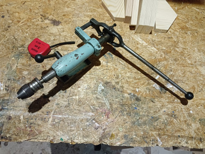

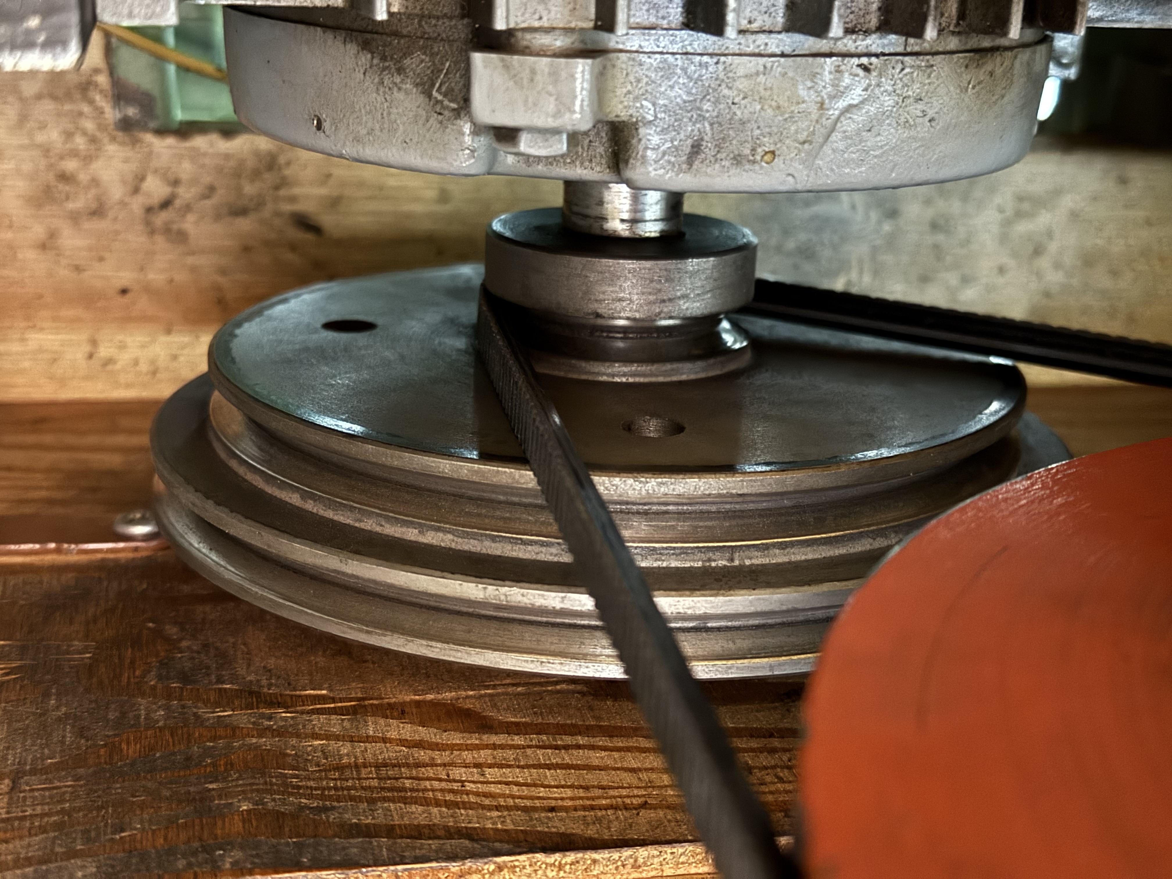

Zdravím Vás mistři, nevěděl by někdo, k čemu slouží zařízení na fotografii ?
... (Bylo součástí MN 80)
Díky
Vašek R.
mstreicher
Příspěvky: 823
Bydliště: Zichovec
14. 10. 2024, 8:42
Pákový koník. Například na opakovaně vrtání

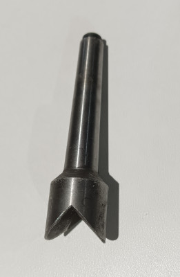

Zdravím Vás mistři, k čemu se používá toto, co to je? (viz. foto).
Děkuji Vám za odpověď
Příspěvky: 3543
15. 10. 2024, 8:29
To je vložka do koníka na centrické priečne vŕtanie guľatín. Ak máš toho záhadného príslušenstva viac, daj to na jednu fotku, nebude s toho príspevok na 4 strany.

zverodoktor píše: 15. 10. 2024, 8:29 To je vložka do koníka na centrické priečne vŕtanie guľatín. Ak máš toho záhadného príslušenstva viac, daj to na jednu fotku, nebude s toho príspevok na 4 strany.
Děkuji za vysvětlení. Toho záhadného zařízení nemám více. Na soustruhu zvládám základní úkony se základním příslušenstvím, které znám (učil jsem se před 30 lety na obráběcích strojích), teď jsem si pořídil MN 80 a výše dotazované bylo u soustruhu, nevěděl jsem k čemu slouží.
