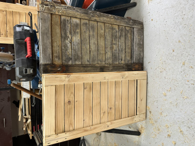

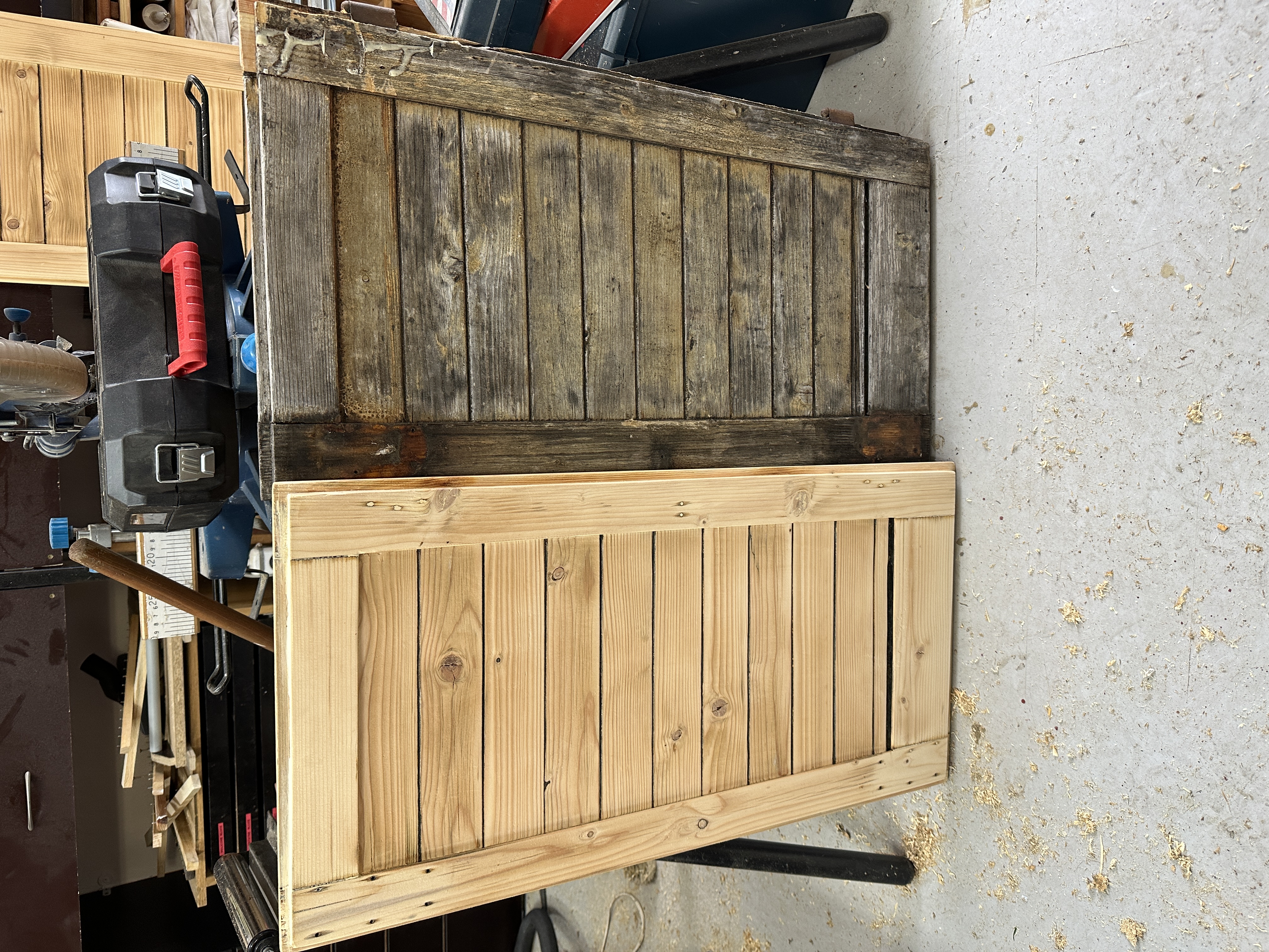

Zaujimavé vysledky s netradicnym postupom renovácie drevených okeníc na chate.
Okenice kedysi 50 rokov dozadu natreté fermezou, lodným lakom a kadečím dalej čakali na renováciu.
Skúšal som teplovzdušné odstranenie laku a nasledné brusenie, no fermež ešte nedosiahla ani polčas doby schnutia a tak hned lepila šmirglové kotúčiky.
Napadlo ma hodit to na cnc a zrovnat, frezovat a ohranovat, no zobralo by to kopec materialu kedže to nieje idealne rovné.

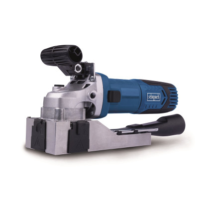

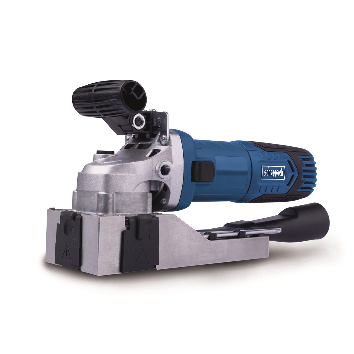

Natrafil som na zaujímavé naradie a vyhodnotil že vzhľadom na rozsah renovacie aj iných prvkov z dreva to skusim. Jedná sa o ručnú a stranovú frézu scheppach LRF 720 - vid foto. Zaujimavý stroj ktoremu sa dá nastavit spodný presah frezovania 0-0,3mm a bocné su pod krytmi s úberom 0,15mm. Ma to 4 otočné nože s frezovacich doštičiek 14x14 mm.
Výsledok ma prekvapil. Po prvotnych skúškach na nečisto už išla práca neskutočne rychlo. Dokonca to krasne frezuje aj bočné vnútorné rohy. V plošných rohoch však nechava neopracované časti čo je dané kruhovotostou frezy.
Pokial nestretnete kovove prvky, tak životnosť noža je neskutočná. Odsavanie je nutnost. Ak by som nemal tuto frezu, urcite skôr by som vyrobil nove okenice :)
Stroj má trochu konštrukčné nepresnosti, vypínač treba stale držat a tak je obmedzená manipulovatelnost. No na profesionalnu pracu by som volil radšej origo Metabo LF 850 s ale stoji raz toľko.
Na fotke je okenica pred a po frezovani. Potom už stacilo prebehnút povrch excentrickou bruskou zrnitost 100 a vibracnou 120. Drážky som prebehol V frezou popri pravitku.

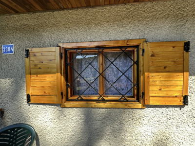

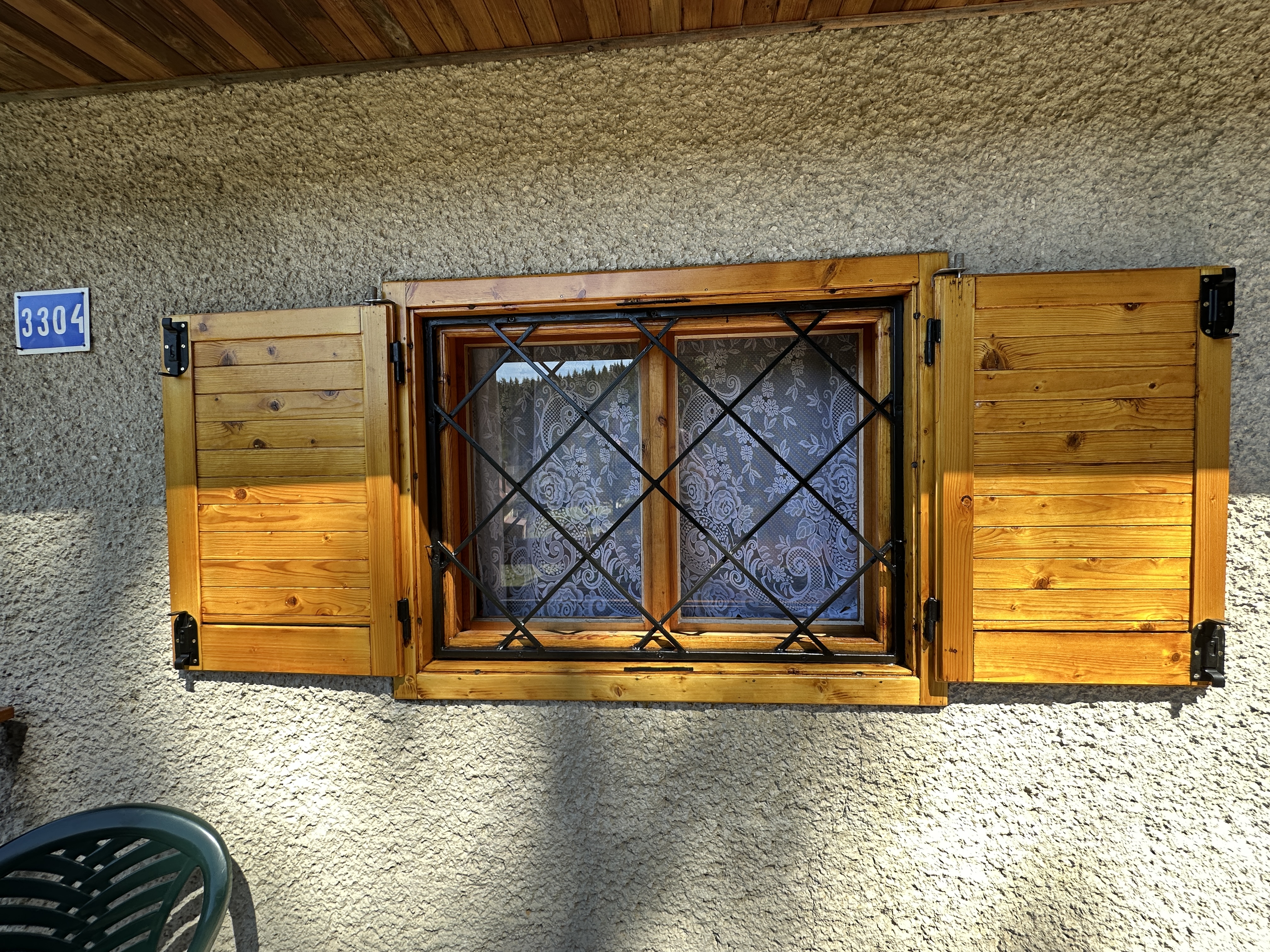

Pre ilustráciu prikladam fotku ako vyzerá prvé okno čo som robil ešte bez frezy. Dost som sa natrapi a kombinoval rôzne postupy na ulahcenie prace.
Hlavne je to foto pre ilustraciu ako ta lazúra UV+ vyzerá. Mam s ňou dlhodobé dobre skusenosti. Je to taký pružný povrch ako polyuretán a ma teda naviac tú uv ochranu. Ked je staršia tak je viac matnejšia. Nieje vhodná na vodorovne povrchy a na ktore často prší. Na obkladoch stien je však trvalka. Ale je dost drahá.

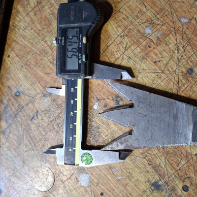

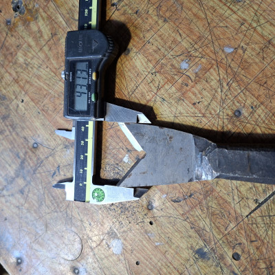

Nástoj se jmenuje zapouštěcí dláto na okení závěsy a vypadá takhle. A furt se prodává :shock:
Milan+
Příspěvky: 350
9. 6. 2026, 5:14
Jo jo mám to tu k mání. Ja to určitě potřebovat nebudu. Cena za oba kusy 200 +zásilkovna.

Tak toto som v živote nevidel. Ako sa to používa a prečo sú dva ? Tiež sa to predvrtáva a potom dlabe alebo sa s tým seká rovno do dreva ?
Příspěvky: 6489
9. 6. 2026, 8:01
Dřív ne tolik nepředvrtávalo kde co :lol: prostě nakreslit a rovnou vysekat, max dohladit hrany obyč dlátem :)

Našiel som o tom nejaké info a aj to že existujú rôzne hrúbky dlát podľa hrubky plechu pantu.
Zaujali ma aj alternatívne postupy na ktoré som natrafil:
- navrtat kraje otvoru a stred vyrezat oscilačnou pilkou - celkom zaujímavé. V kombinácii s tymi dlátami by to mohlo dat pekný presný výsledok
- navrtat na jeden kraj otvor D 8mm a drážku vyrezat s priamociarou pilkou s upraveným listom na potrebnú hľbku. Potom do 8mm otvoru vlepit kolík a zrezat ho.

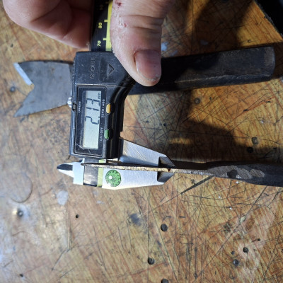

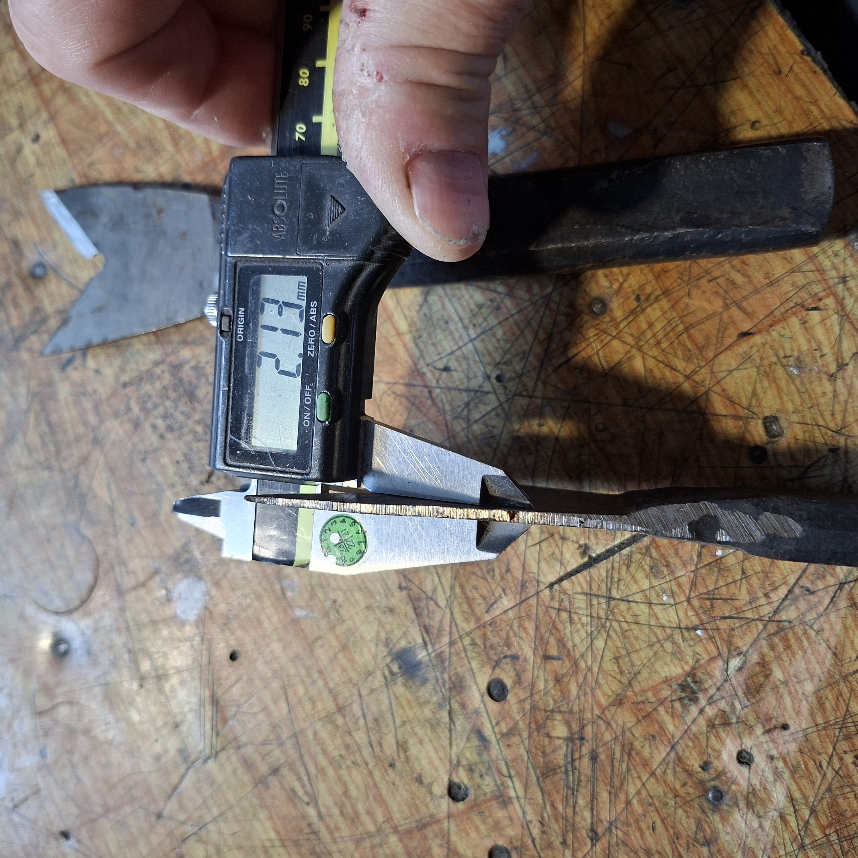

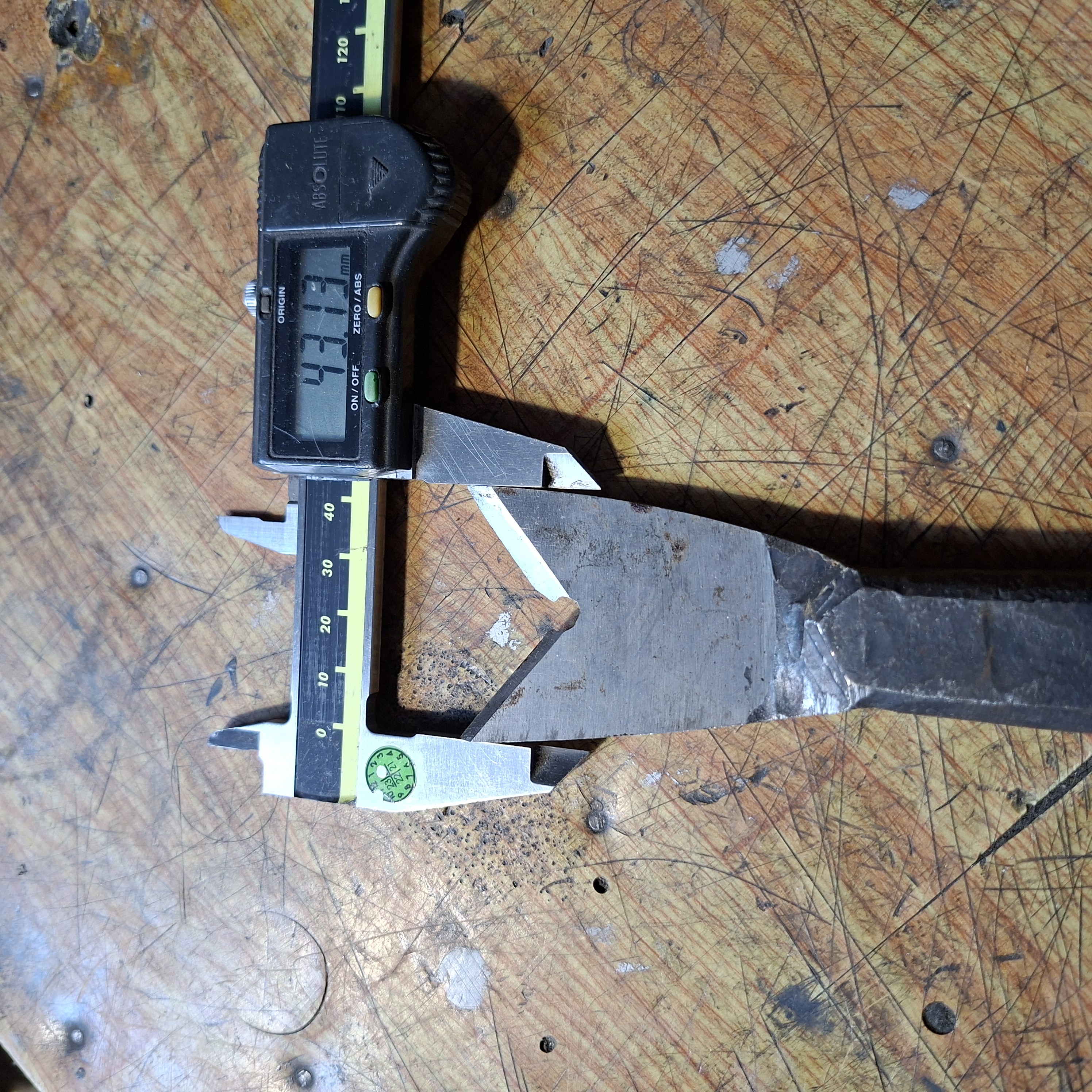

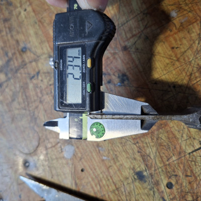

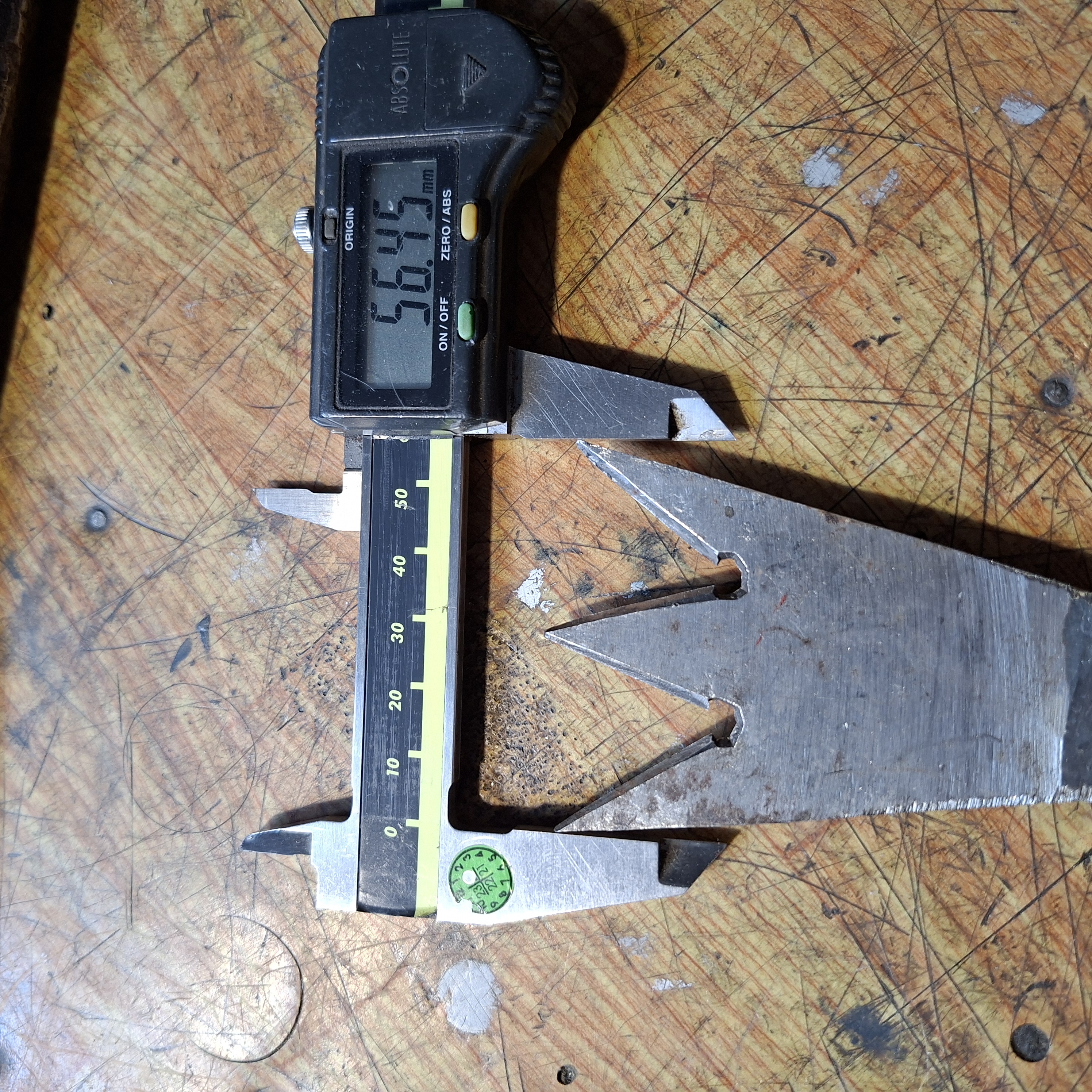

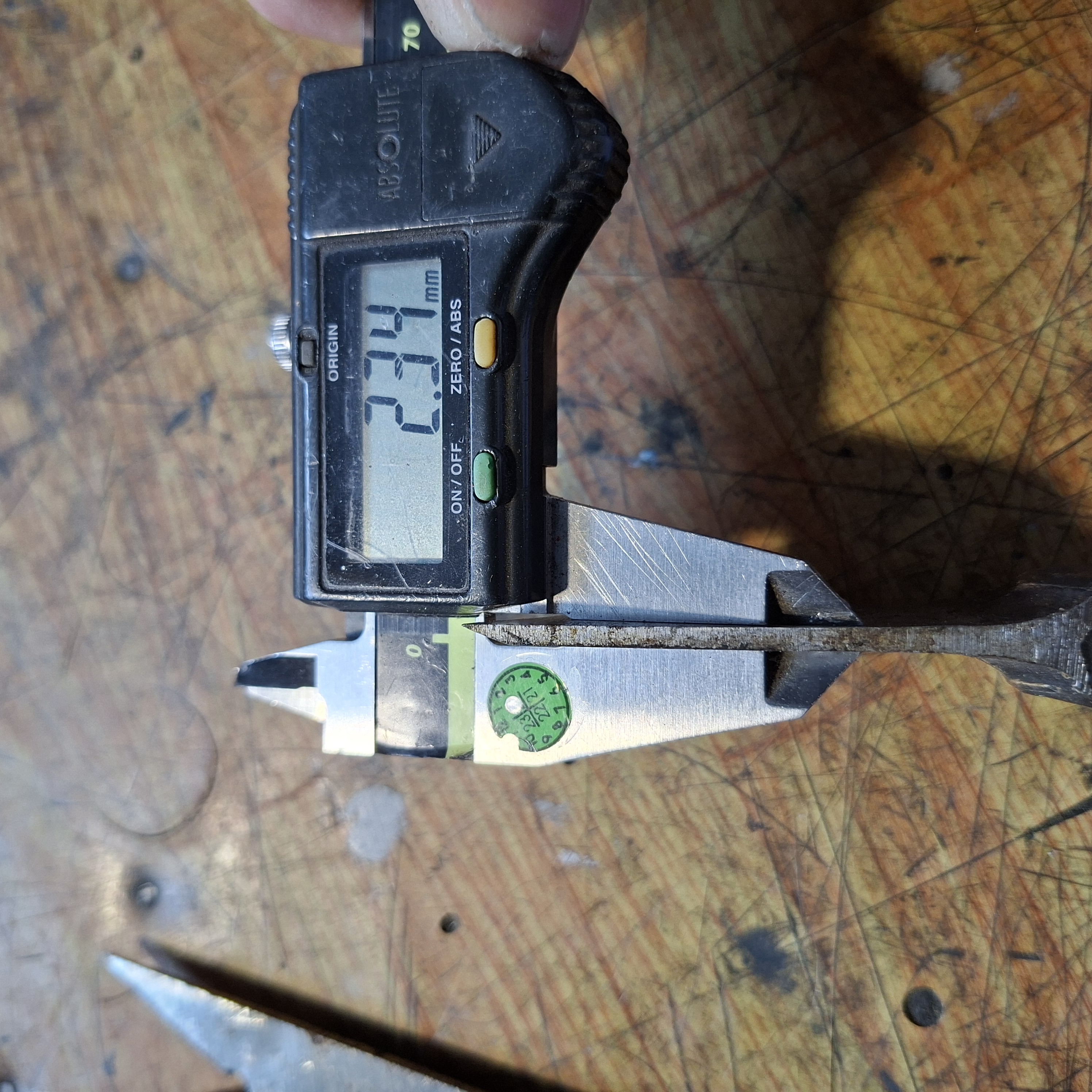

Milan+ vieš mi prosím zmerat hrúbku tých dlát posuvnym meradlom?
Milan+
Příspěvky: 350
10. 6. 2026, 7:00
Až budu odpo doma,změřím .
Milan+
Příspěvky: 350
10. 6. 2026, 4:13
Tady máš rozměry.
shaolin
dezinfo trol
Příspěvky: 1308
10. 6. 2026, 8:03
Diko za udaje. Tie dláta sú pre mňa moc veľké. Pravdepodobne sú na dverové pánty. To by som nevyužil.

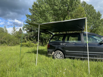

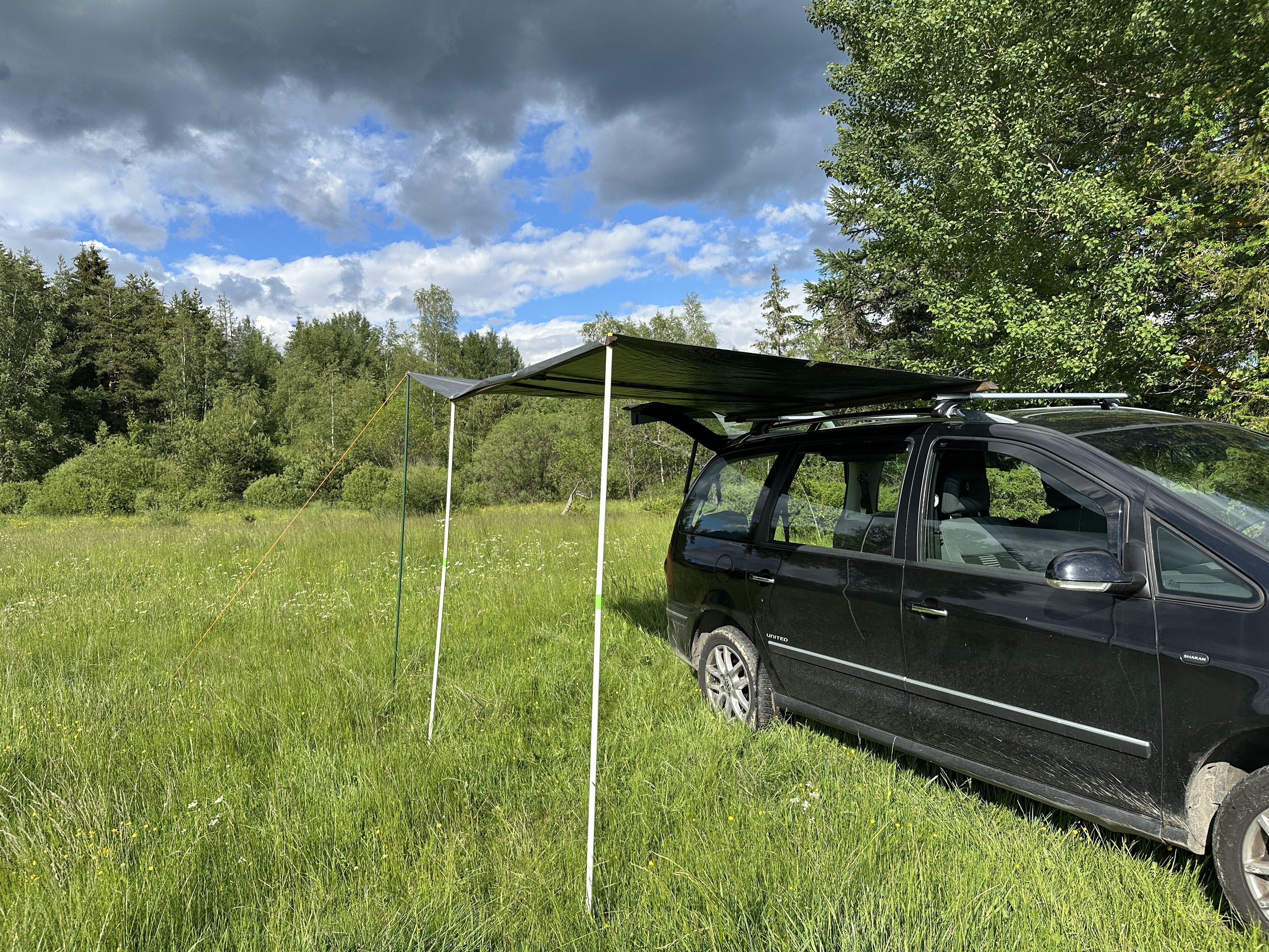

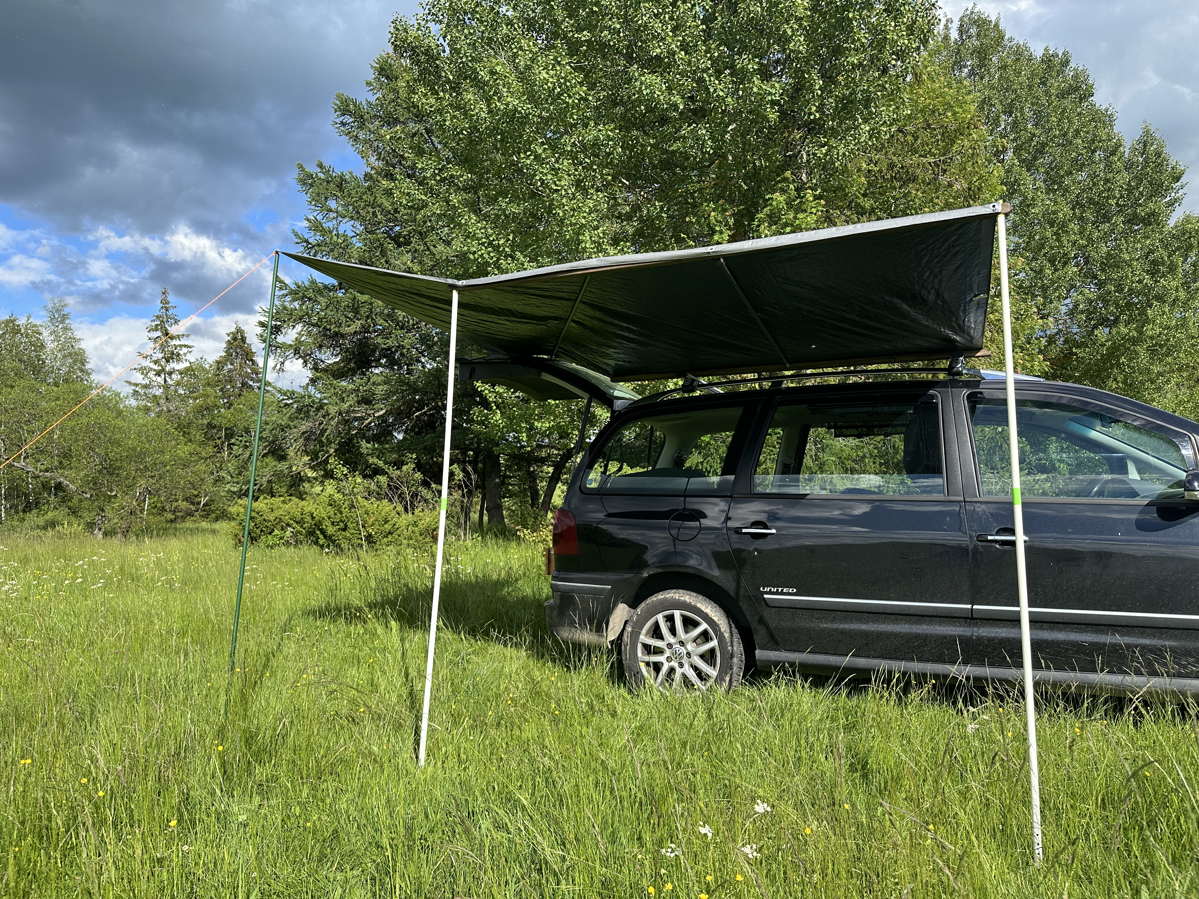

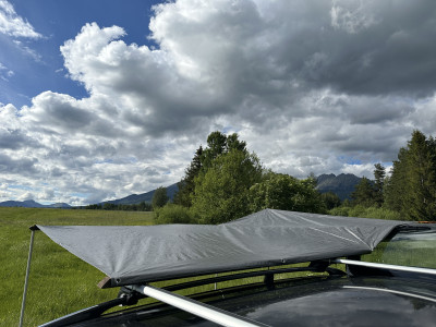

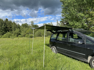

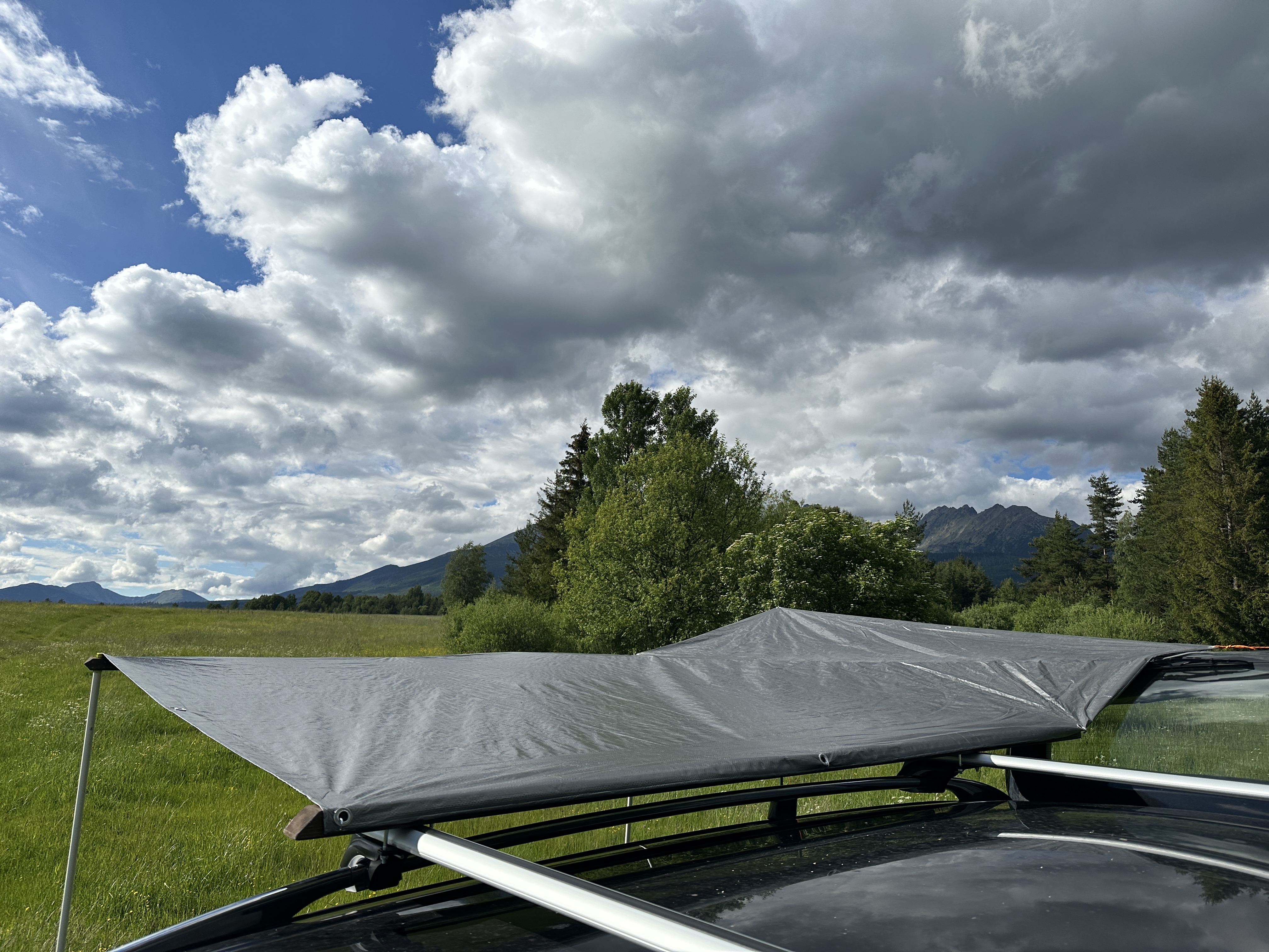

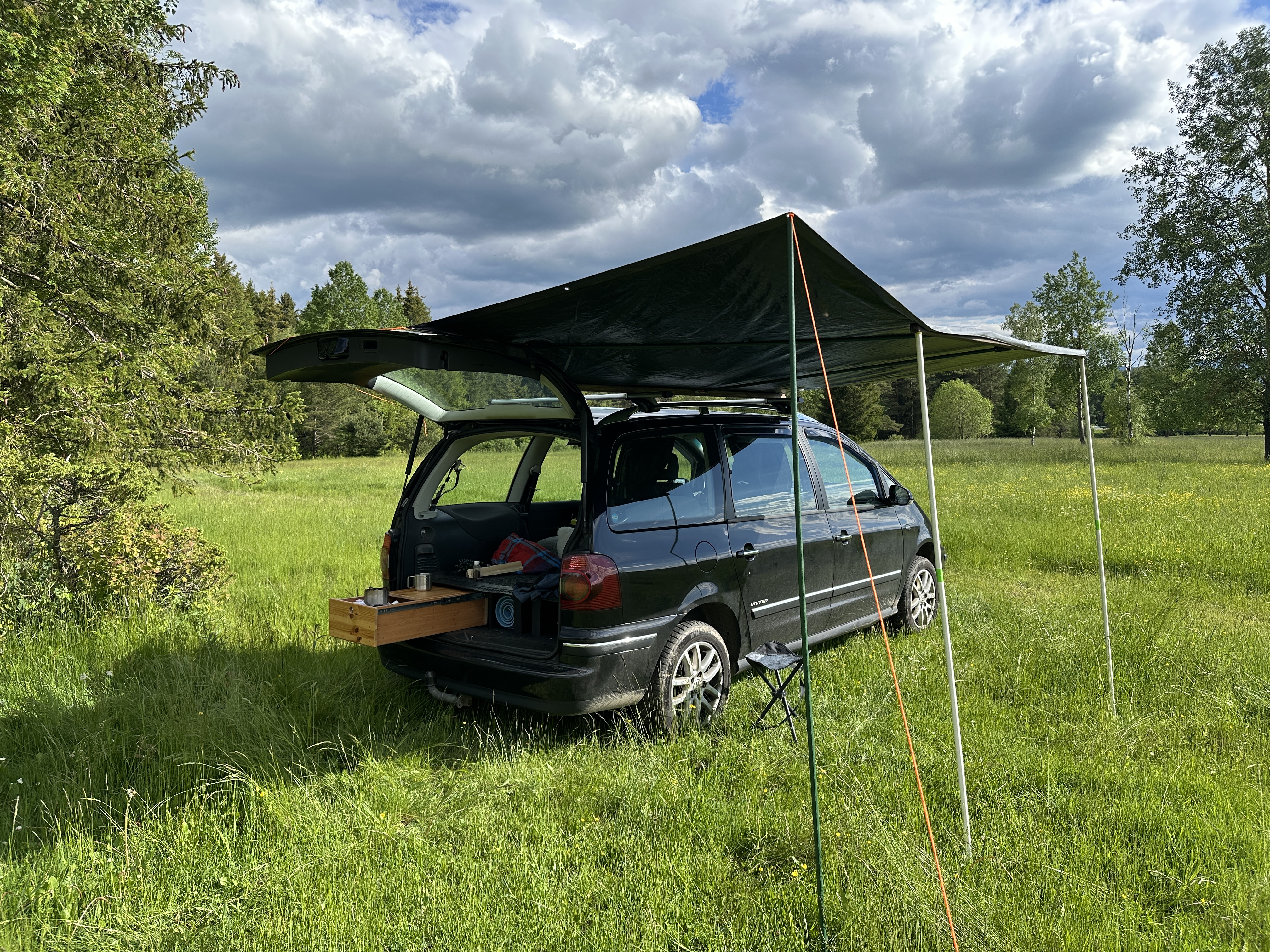

Tak a dnes niečo na oddych. Konecne som si kupil priečniky (Vevor 137cm) na strechu aby som mohol vozit paddleboard a aby som ho nemusel sfukovat.
No a k tomu som urobil skladaci prístrešok.

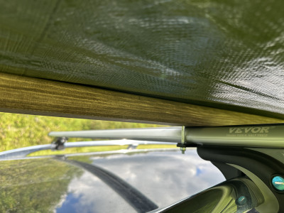

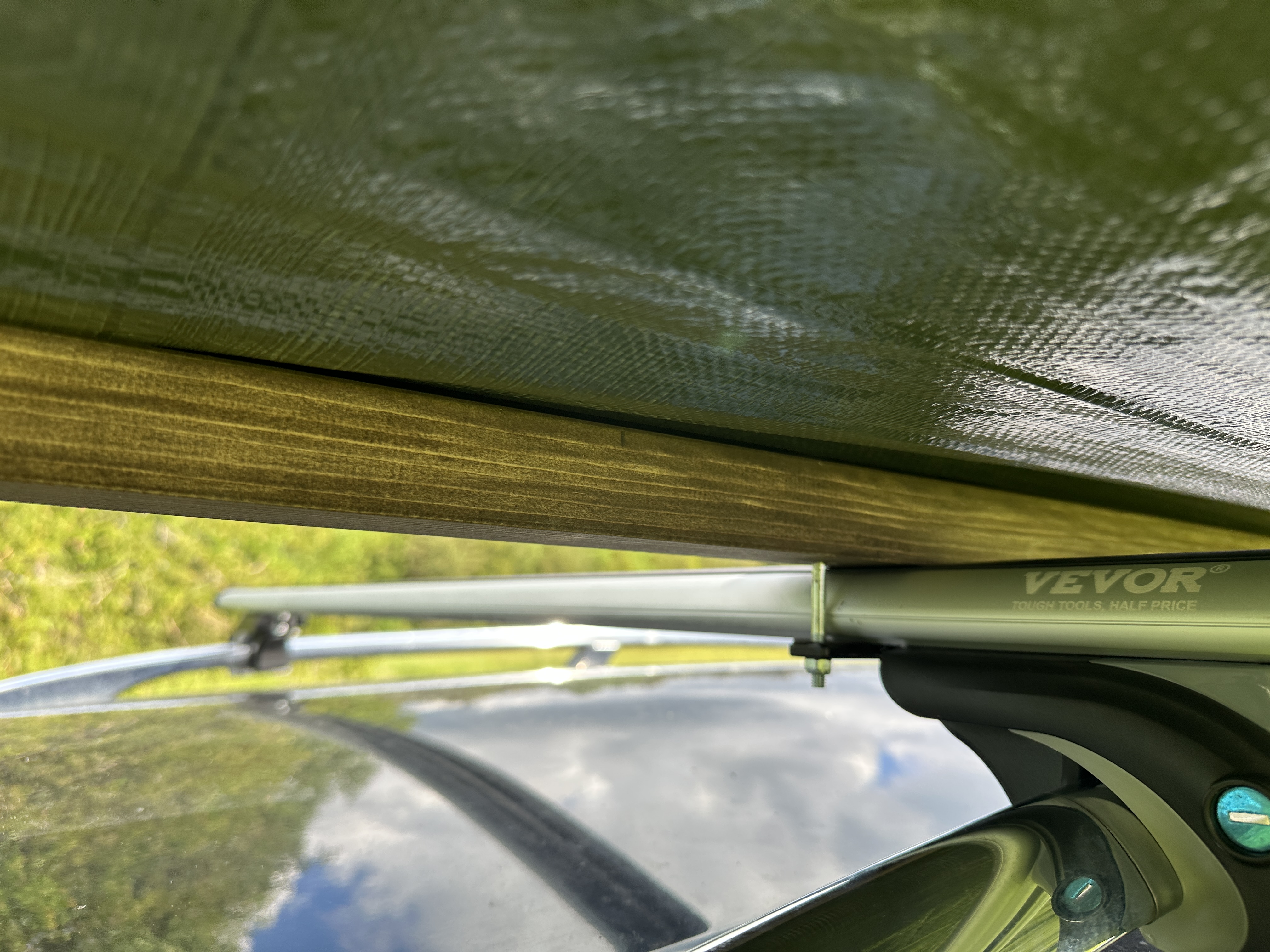

Zaklad je doska 32x50x2050 napevno primontovaná na priečniky. Na nej sú tri háčiky na prichytenie plachty cez očká.
Na druhej strane plachtu je hranol 32x32x2050 s hácikmi. Biele stojky sú v dierach v tom hranole. V strede pod plachtou je nejaka zahradná tycka ktorá je nastavovacia (upravená nôžka na kuchynsku linku) ktoruo sa dá napnut plachra. Ta je 3x2m. V tejto kombinacii už to samo stojí a drží.

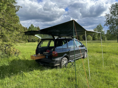

Rozloženie plachty je pozdlž auta čo umožňuje využit vyklopené zadné dvere no potrebuje to tretiu nohu a špagát- vid fotky.
Táto strieška sa bude dat prekvačit do pozície kolmo k autu, no bude treba adapter na strednú tyčku pod plachtou.

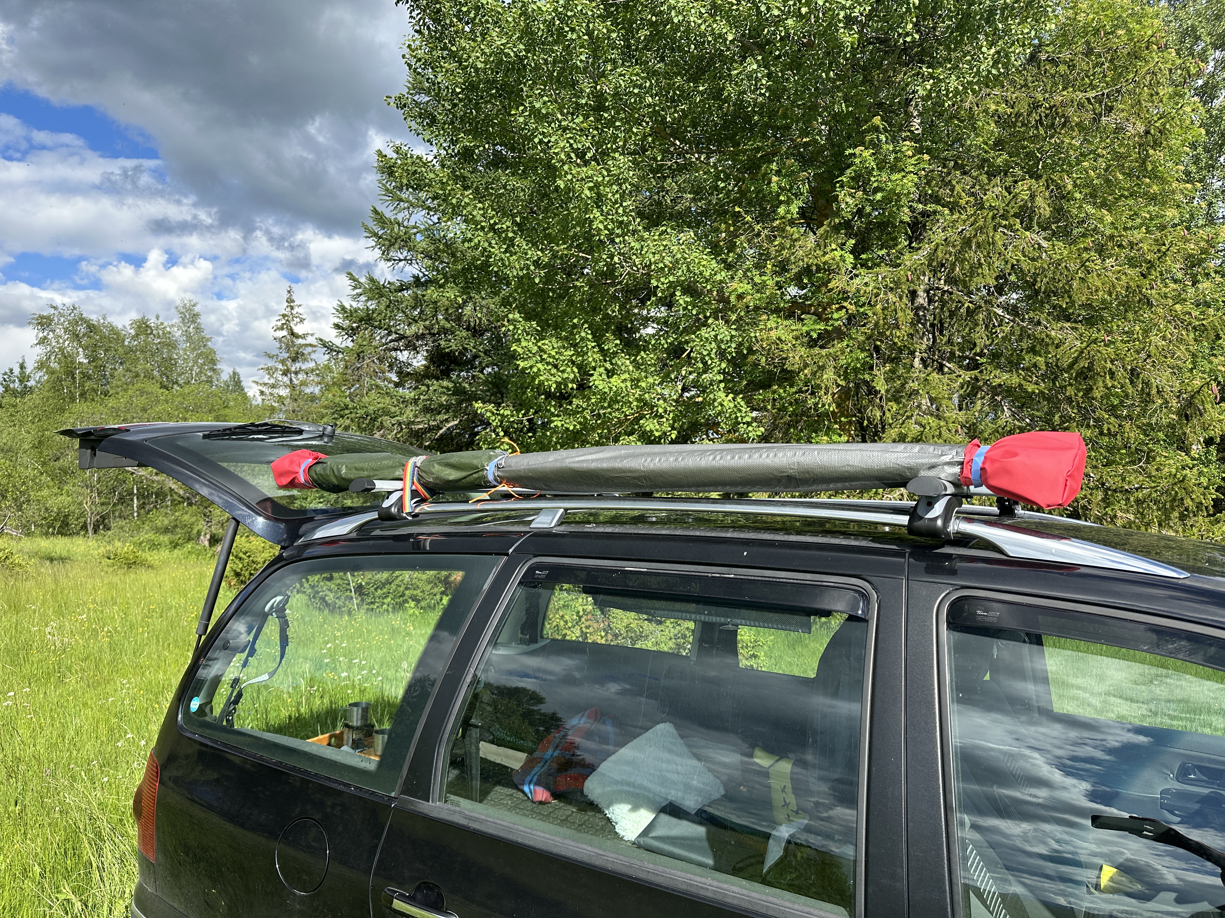

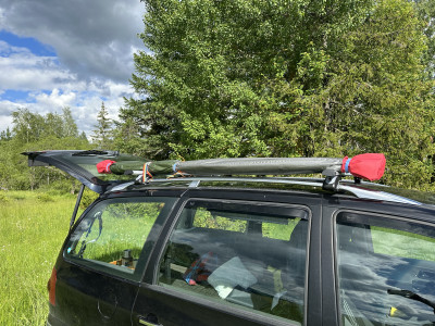

Na zloženie stačí odobrat tyčky a podrolovat plachtu ku strešnému hranolu. Do priestoru medzi hranoly sa ulozia tyčky. Celá rolka sa na troch miestach stiahne. Narychlo som ušil dočasné koncové ochranné navleky (červené- budem ich asi menit za niečo nenápadné). Celá zrolovaná zostava je tak nejak vsamo daždu odolná.
Ak to na aute nechcem, tak odhaknem očka plachty z pripevneného hranola a vsetko odložim. Ostane hore len samotny hranol.
Musel som to otestovat a vybral sa kdesi na kávu na luku blizko Kriváňa vo Vysokych Tatrách…. Konecne pohoda a klud :)
Rozpočet:
- plachta strieborno zelená 2x3m 120g/m2 merkury market 4,5€ - možno si kupim hned jednu nahradnú za takú cenu
- 3xtyčka, štruby, háčky, nôžka, šňúrka 10€
- hranoly jedľa
- nater hranolov xyladecor classic HP- vraj to má fungicid
- čas asi 4 hodky vratane myslenia :)
Ps: nechcelo sa mi dat mnoho € za original striešku kym nezistím čo vlastne potrebujem. Ale určite si kúpim poriadne fotelky :)
Ps2: sam to zložit vo vetre je dost komplikované. Je fajn že je plachta rýcho odháhnutelná. Hore ostali len tyčky a plachta ide do auta. Je to zaujímavejšie.
