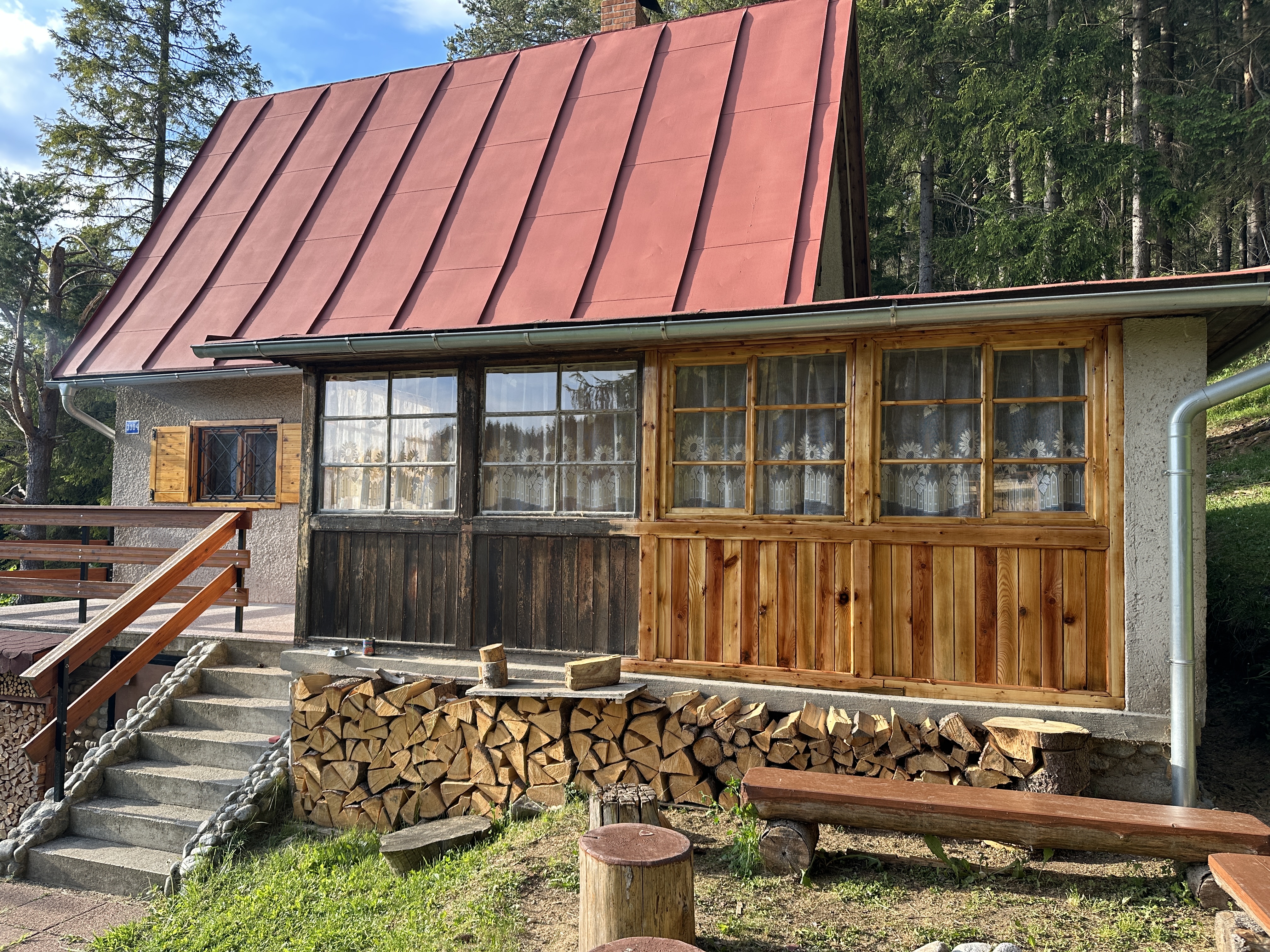

Zaujimavé vysledky s netradicnym postupom renovácie drevených okeníc na chate.
Okenice kedysi 50 rokov dozadu natreté fermezou, lodným lakom a kadečím dalej čakali na renováciu.
Skúšal som teplovzdušné odstranenie laku a nasledné brusenie, no fermež ešte nedosiahla ani polčas doby schnutia a tak hned lepila šmirglové kotúčiky.
Napadlo ma hodit to na cnc a zrovnat, frezovat a ohranovat, no zobralo by to kopec materialu kedže to nieje idealne rovné.
Natrafil som na zaujímavé naradie a vyhodnotil že vzhľadom na rozsah renovacie aj iných prvkov z dreva to skusim. Jedná sa o ručnú a stranovú frézu scheppach LRF 720 - vid foto. Zaujimavý stroj ktoremu sa dá nastavit spodný presah frezovania 0-0,3mm a bocné su pod krytmi s úberom 0,15mm. Ma to 4 otočné nože s frezovacich doštičiek 14x14 mm.
Výsledok ma prekvapil. Po prvotnych skúškach na nečisto už išla práca neskutočne rychlo. Dokonca to krasne frezuje aj bočné vnútorné rohy. V plošných rohoch však nechava neopracované časti čo je dané kruhovotostou frezy.
Pokial nestretnete kovove prvky, tak životnosť noža je neskutočná. Odsavanie je nutnost. Ak by som nemal tuto frezu, urcite skôr by som vyrobil nove okenice :)
Stroj má trochu konštrukčné nepresnosti, vypínač treba stale držat a tak je obmedzená manipulovatelnost. No na profesionalnu pracu by som volil radšej origo Metabo LF 850 s ale stoji raz toľko.
Na fotke je okenica pred a po frezovani. Potom už stacilo prebehnút povrch excentrickou bruskou zrnitost 100 a vibracnou 120. Drážky som prebehol V frezou popri pravitku.
Povrchová uprava bude xyladecor:
- fungicidna impregnnaci Xylamon HP
- UV + lazúra
Možno sa ten postup niekedy niekomu zide ;)

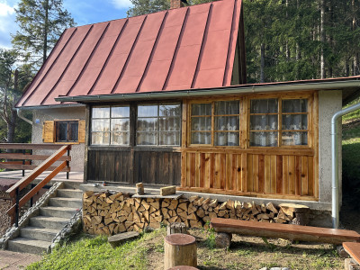

Pre ilustráciu prikladam fotku ako vyzerá prvé okno čo som robil ešte bez frezy. Dost som sa natrapi a kombinoval rôzne postupy na ulahcenie prace.
Hlavne je to foto pre ilustraciu ako ta lazúra UV+ vyzerá. Mam s ňou dlhodobé dobre skusenosti. Je to taký pružný povrch ako polyuretán a ma teda naviac tú uv ochranu. Ked je staršia tak je viac matnejšia. Nieje vhodná na vodorovne povrchy a na ktore často prší. Na obkladoch stien je však trvalka. Ale je dost drahá.

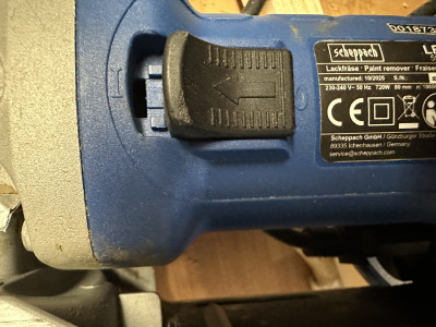

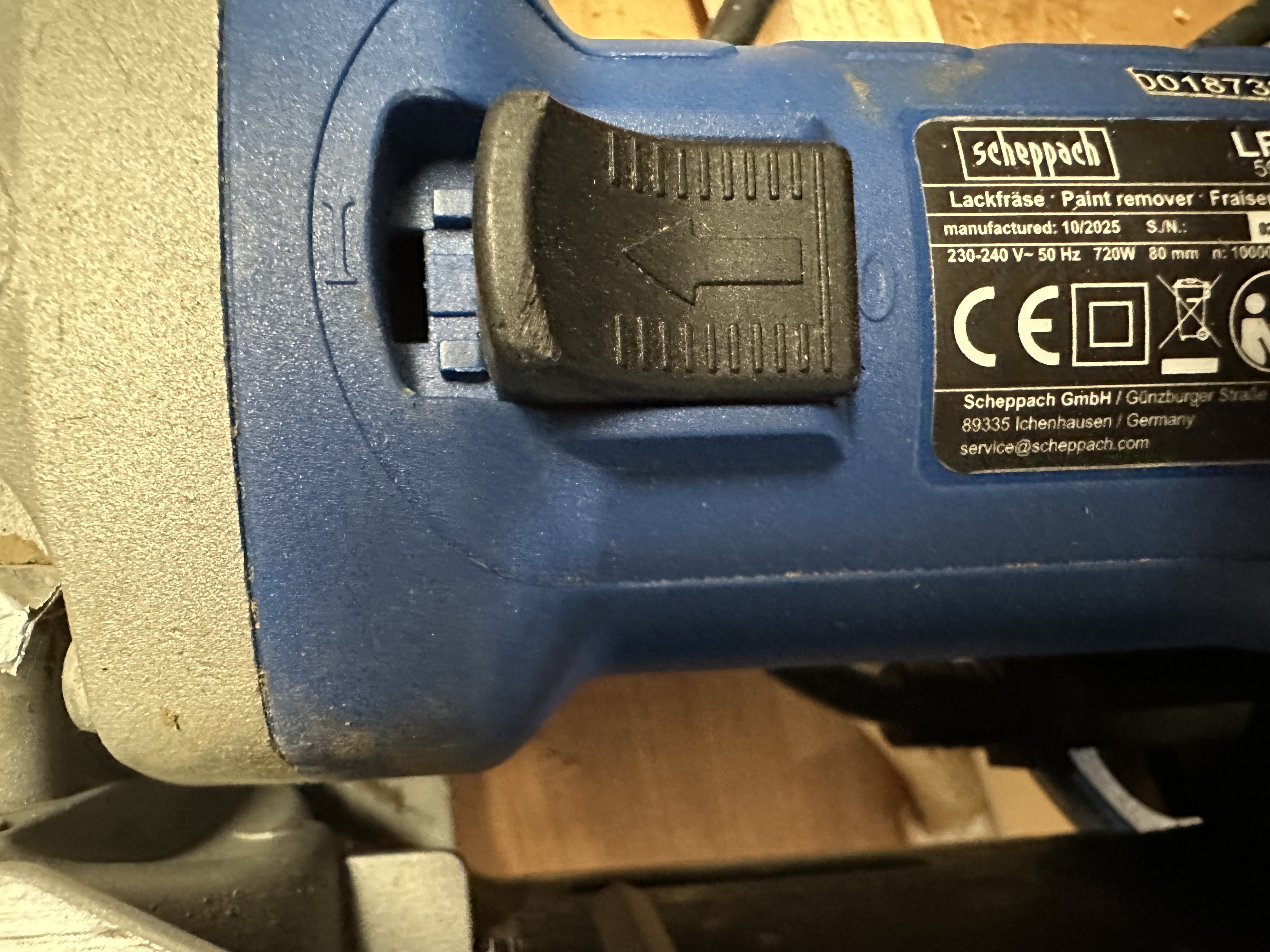

Laková freza - aretáciu vypínača som jednoducho vyriešil. Obal tela má na to pripravené vystupky (asi telo totožné s bežnou flexou) ale posuvný spínač neumožňuje zapadnút a preto ho trebalo držat. Stačí ho vybrat a vyrezat pár plastových kuskov zvnútra v miestach výstupkov na obale a drží zapnutý. Chápem že je to asi bezpečnostný prvok ale nedalo sa s tým pracovat. Teraz je to OK, ale je nutné sa viac sústredit.

A ešte progress renovácie verandy. 95% laková freza, 5% dobrusovanie nefrezovaných rohov. Neskutočné.
