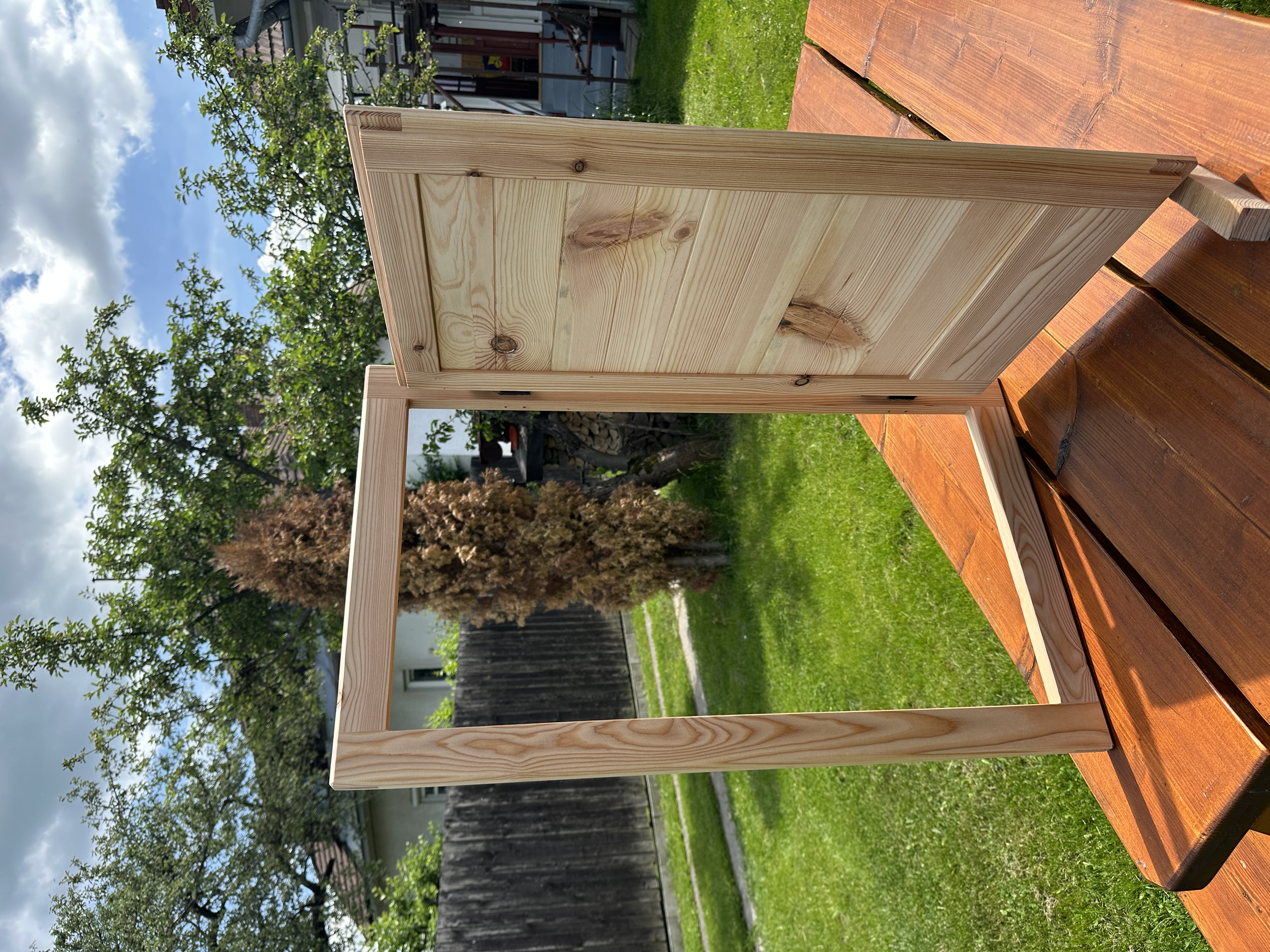

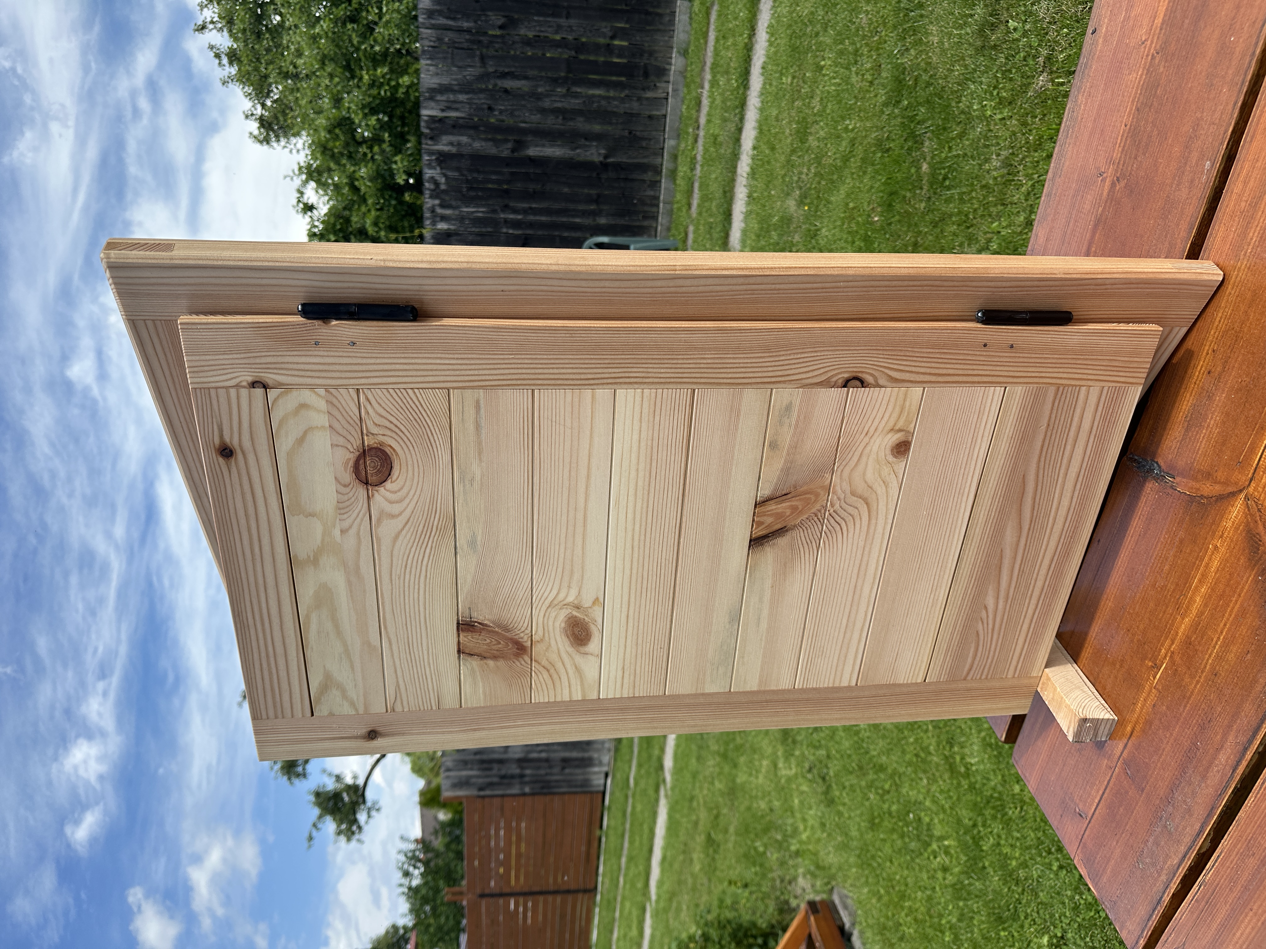

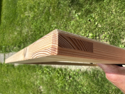

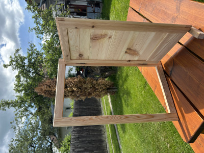

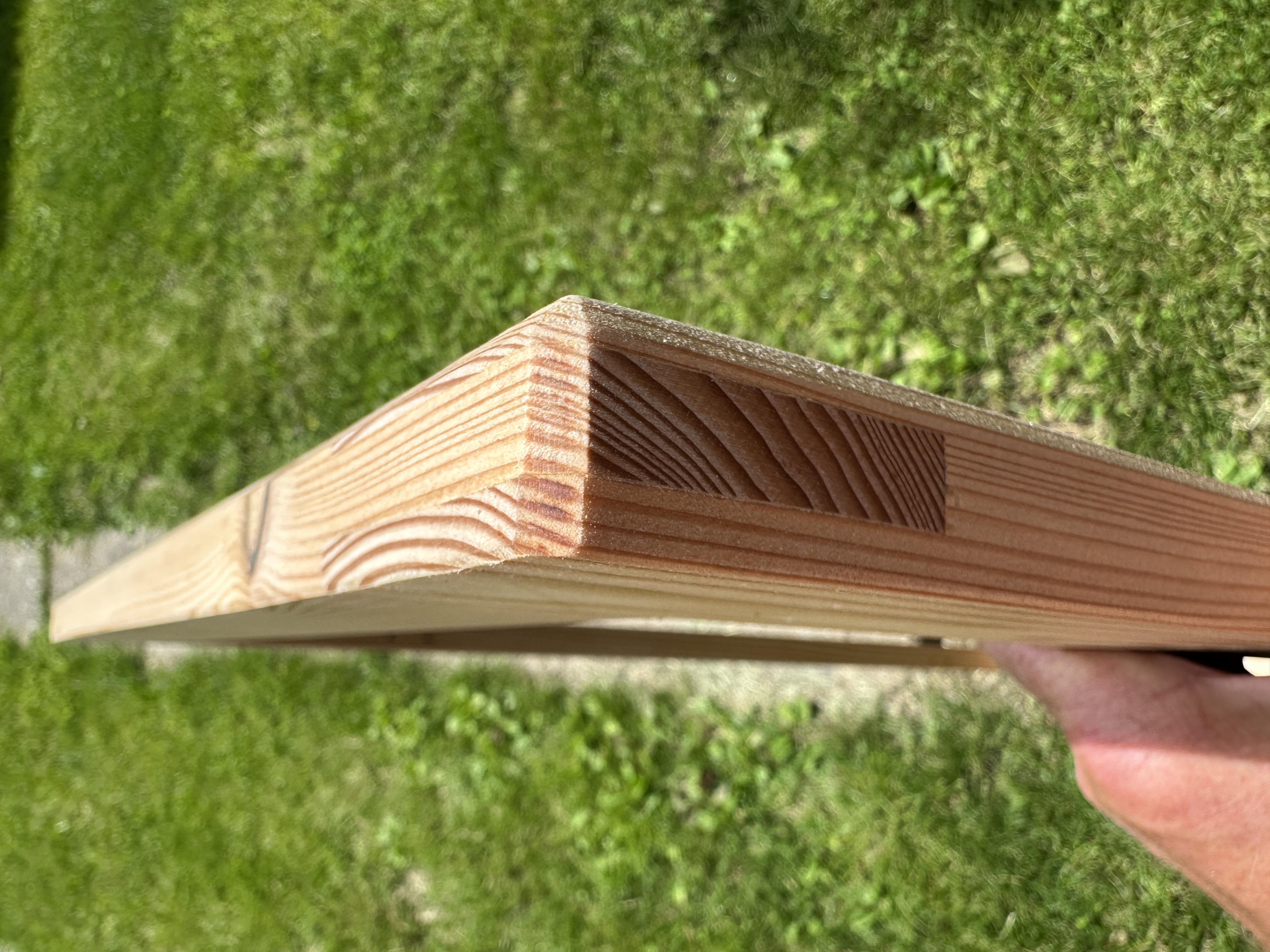

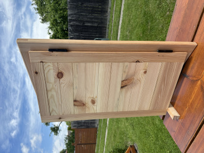

Tak pridám ešte čo som dnes bastlil. Jedna z okeníc v zadnej časti bola veľmi zničená aj s rámom z predchádzajúcich vlúpačiek.
Nová okrnica s rámom. Obruby sú z červeného smreka (modŕín) s technolôgiou rohových spojov na čapy a dlaby. Sú to moje prvé pokusy ale celkom sa vydarili. Výplň okenice je z borovice. Zatiaľ napustené xylamonom proti hubám a pliesňam.
Panty sú tradičné ako na celom objekte. Drážka na ne bol trochu problém - 40x2mm, hľbka 30mm. Neviem pôvodnú techniku vyroby tak som to navrtaval 2mm cobaltovým vrtákom. Pri montáži som použil 2 zložkový epoxy na vyplň nepresnosti vyroby.
Na capy a dlaby na stolovej píle bude nutné vyrobit pripravky s mikro nastavovaním. Rozdiel 0,1mm už robí ten spoj priliš voľným.
Napadlo ma na cnc otočit vreteno horizontálne v smere dlhšej osi x a naprogramovat frezovanie ručne alebo prehodit osi x a z v riadiacej elektronike pre taketo obrábanie. Hlavne pre obrobenie čela pri dlhých prvkoch.

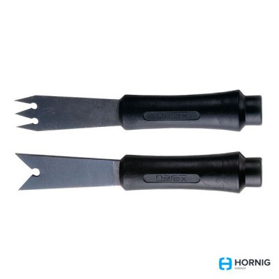

Máš to super :D Dělal jsem taky všechny okenice na chatu.

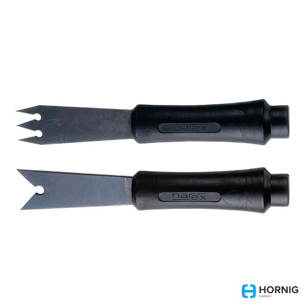

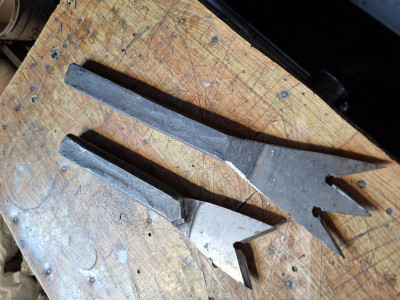

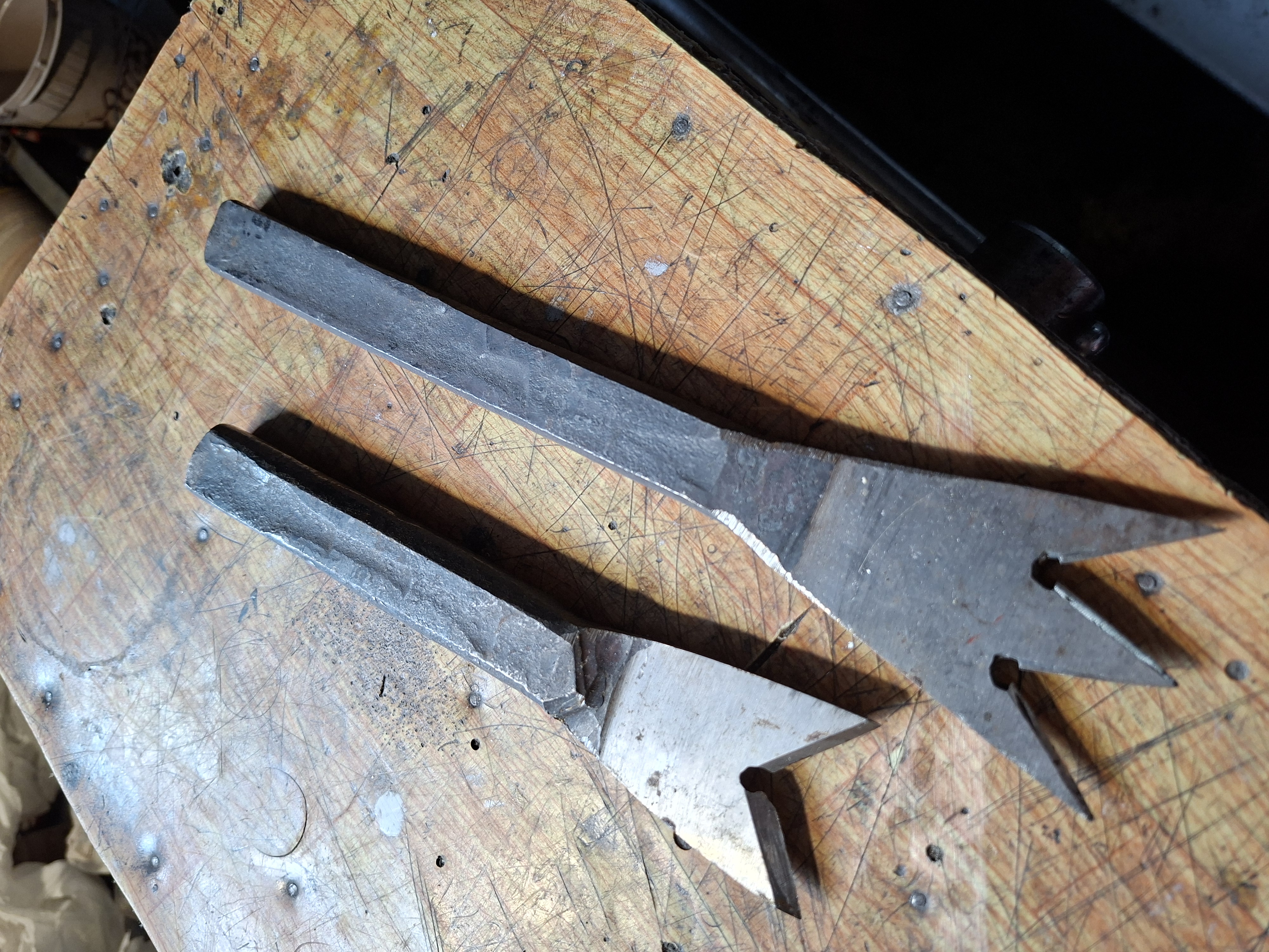

Nástoj se jmenuje zapouštěcí dláto na okení závěsy a vypadá takhle. A furt se prodává :shock:
Milan+
Příspěvky: 344
9. 6. 2026, 5:14
Jo jo mám to tu k mání. Ja to určitě potřebovat nebudu. Cena za oba kusy 200 +zásilkovna.

Tak toto som v živote nevidel. Ako sa to používa a prečo sú dva ? Tiež sa to predvrtáva a potom dlabe alebo sa s tým seká rovno do dreva ?
Příspěvky: 6485
9. 6. 2026, 8:01
Dřív ne tolik nepředvrtávalo kde co :lol: prostě nakreslit a rovnou vysekat, max dohladit hrany obyč dlátem :)

Našiel som o tom nejaké info a aj to že existujú rôzne hrúbky dlát podľa hrubky plechu pantu.
Zaujali ma aj alternatívne postupy na ktoré som natrafil:
- navrtat kraje otvoru a stred vyrezat oscilačnou pilkou - celkom zaujímavé. V kombinácii s tymi dlátami by to mohlo dat pekný presný výsledok
- navrtat na jeden kraj otvor D 8mm a drážku vyrezat s priamociarou pilkou s upraveným listom na potrebnú hľbku. Potom do 8mm otvoru vlepit kolík a zrezat ho.
Milan+ vieš mi prosím zmerat hrúbku tých dlát posuvnym meradlom?
